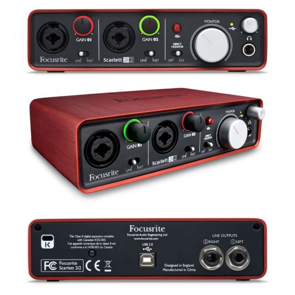

    Det er ikke vanskeligere å få til enn at mitt Focusrite Scarlett 2i2 eksterne USB-lydkort som jeg bruker til akustikkmålinger har balanserte innganger og utganger med knepptyst elektronikk. Utgangene er til og med av en type som fint tåler at den ene siden kortsluttes til jord om noen skulle sette i en ubalansert phono-plugg i stedet for en balansert TRS. Inngangene er også kombinerte balanserte phono og XLR. I tillegg har det switchbar 48 V phantom power for mikrofoner, hodetelefonutgang, 24/96 ADC+DAC, gainkontroll på hver inngang, master gain, en separat volumkontroll for hodetelefonene, og noen riktig smarte lysdioder for å indikere signalnivå fra mikrofonen. Alt sammen i et elegant rødt eloksert aluminiumchassis med god kvalitetsfølelse på alle knotter og brytere. Det drives av USB-kabelen uten å behøve egen strømforsyning.
    En slik sak koster kr 1300. Det er veldig, veldig vanskelig å forklare på noe meningsfylt vis hvorfor et ledningspar skal koste mer enn den boksen. Det er vanskelig nok å forklare hvorfor de skal koste mer enn f eks 1/10 av hva den boksen koster, teknologiinnhold og utviklingsarbeid tatt i betraktning.
    Vis vedlegget 370851
    Du er jo veldig opptatt av S/N på DAC'er, men >100dB på denne er helt OK?
    Den er mer enn god nok til sitt bruk. Jeg bruker den til akustikkmålinger i lytterommet sammen med en Earthworks M30 mikrofon. Støygulvet i rommet ligger ved ca 34 dB og målesveipene ligger på 65-95 dB, så det er kanskje 60 dB signal/støy-forhold på det som skal måles. Det tilsvarer ca 10 bits oppløsning. En 24-bits ADC med >100 dB S/N holder i massevis. Støygulvet på den ligger milevis under støygulvet i lyden som skal måles. Den utgir seg heller ikke for å være en banebrytende "referanse-DAC", bare et rimelig USB-lydkort som får jobben gjort.
    Hva tror du forresten signal/støy-forholdet er i en meter video-coax som koster en tikroning eller to på elkjøp?
