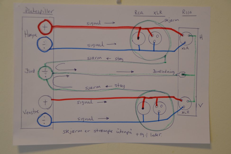

Her er en tegning over hva jeg mente trådstarter kunne gjøre med det han har.
Rca inne i den grønne ringen er som han har det koblet i dag. Xlr i den grønne ringen er hvordan han kan koble ril xlr. Helt til høyere er hvordan det vil være tilkoblet riia.

Her er en tegning over hva jeg mente trådstarter kunne gjøre med det han har. Vis vedlegget 574942
Dette kan fungera, men det er ikkje ei ideell løysing.

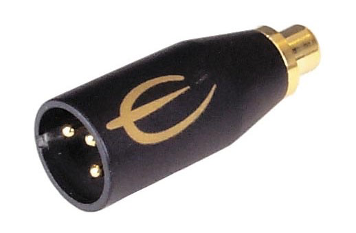

Trådstarter er lat og har lav kompetanse, men har fått gode råd.
Første test: kjøpte disse overgangene fra Electrocompaniet, plugget i Current Injection-inngangene på RIAA-trinnet, og slo på med stor spenning.
Det var ikke så mye å glede seg til...det kom kun støy. Ikke jordhum, men sus...mye av det. Økende med volum på preamp. Ingen lyd whatsoever.
Dette er muligens som forventet? Uansett, jeg fjernet overgangene og gikk tilbake til single ended, en illusjon og all støy fattigere :)
Mulig jeg forsøker å åpne disse pluggene for å se om det går an å kutte jord i dem (men vil det egentlig hjelpe? kan virke som pin-konfig på disse adapterne er all wrong)...eller vente til jeg har en dedikert tonearmskabel med XLR plugger :) Fra Jelco muligens.

Jeg mistenker at minus og jord blir koblet sammen inne i adapteret, og ville gjort som du foreslår å åpne, og fjerne jordforbindelsen, og prøvd en gang til før du gir deg :)

Ja, skal teste i kveld tenkte jeg...hvis jeg klarer å få av den kappen! :)

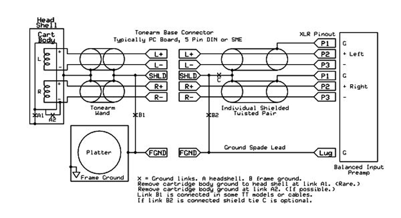

Dersom du har to separate signalledere i den tonearmkabelen du har så tar det ikke lang tid å bytte fra rca til xlr på ledningen.
