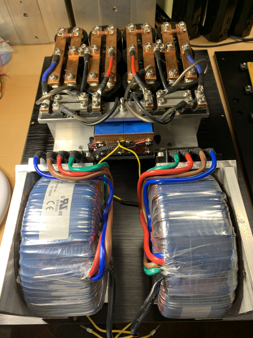

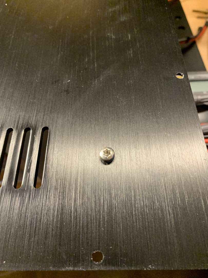

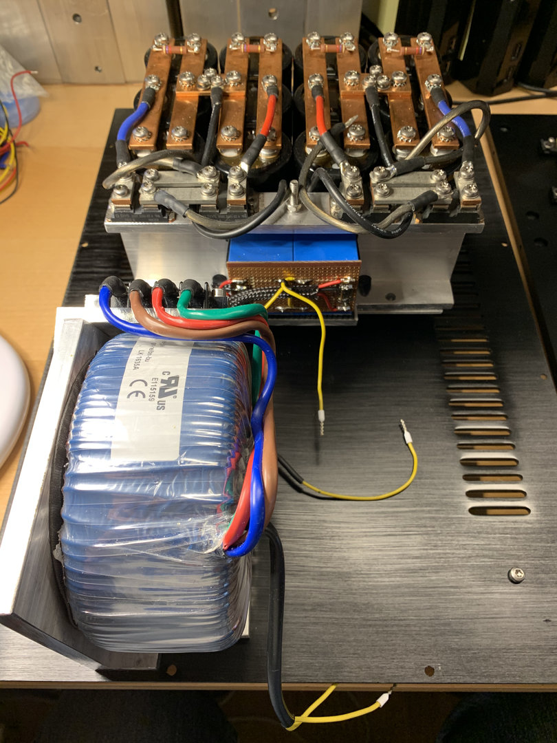

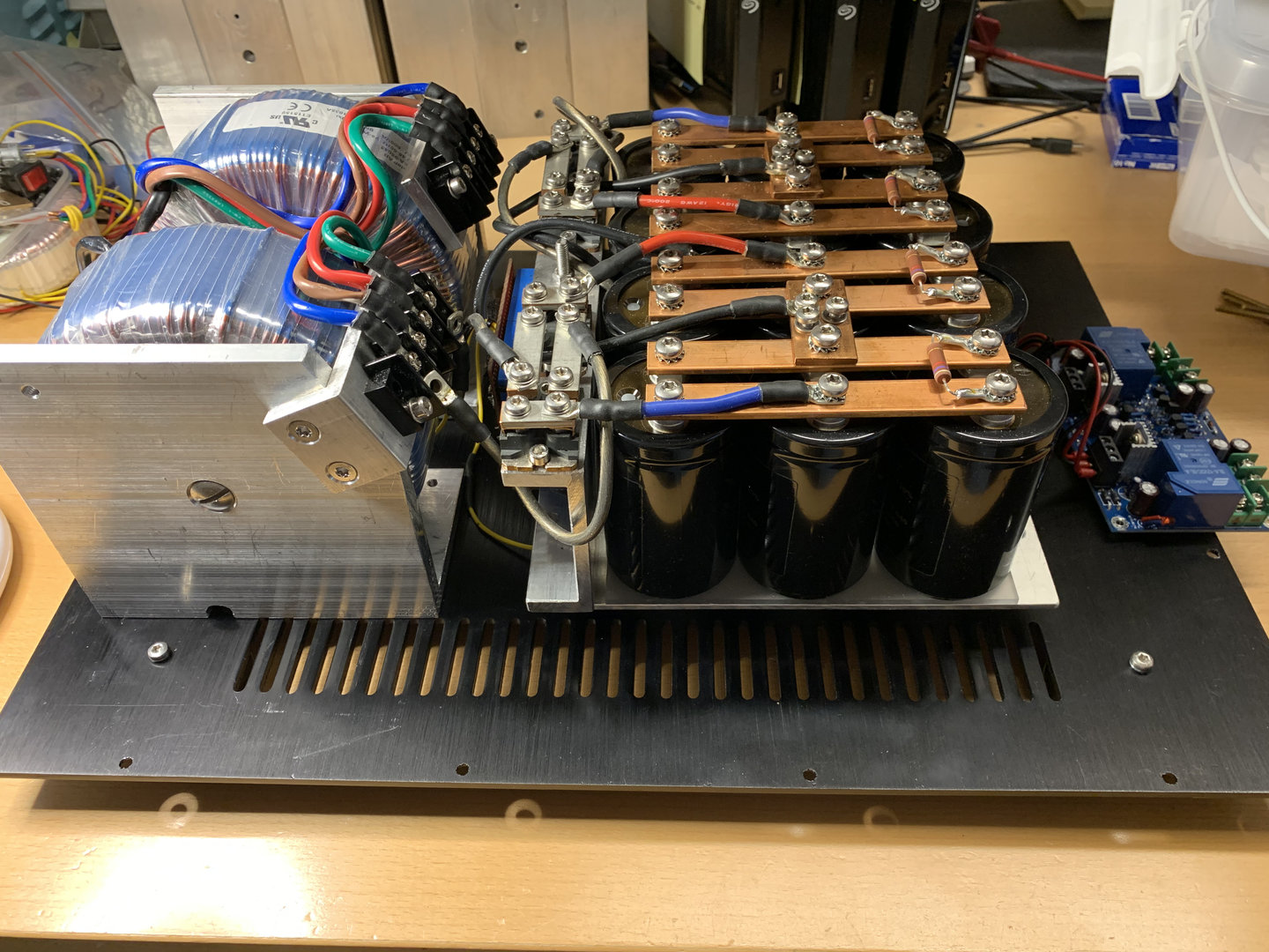

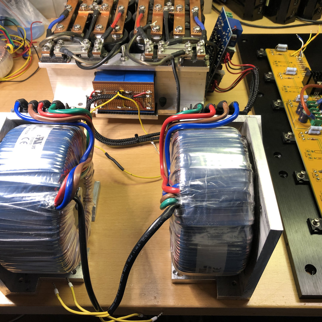

    Da er ein byrja å forma KSA-250 kabinettet,
    skal nå bli ny heim for to kanalar med ALEPH 5 Class A Amplifier, Single-Ended Class A amplifiers by Nelson Pass.
    Men dar ligg plan for customisering av frontplata, få noko meir "up to date", kan no tru da sjøl 😃
    1. 2021-03-22_IMG_4782.jpeg 2. 2021-03-22_IMG_5674.jpeg 3. 2021-03-22_IMG_5676.jpeg
    4. 2021-03-22_IMG_5678.jpeg 5. 2021-03-22_IMG_5680.jpeg 6. 2021-03-22_IMG_5684.jpeg
    #1: Ein del av delar som skal brukas...
    #2: "fot" under bunnplata i kabinett.
    #3: Innsida av bunnplata i kabinettet, skrue for feste av fot.
    #4: Laust oppsett av komponentar på bunnplata.
    #5: Begge trafoar vist her, er i fullt mono oppsett for stereo forsterkar.
    #6: Laust oppsett vist fra side på bunnplata, planlegging pågår.

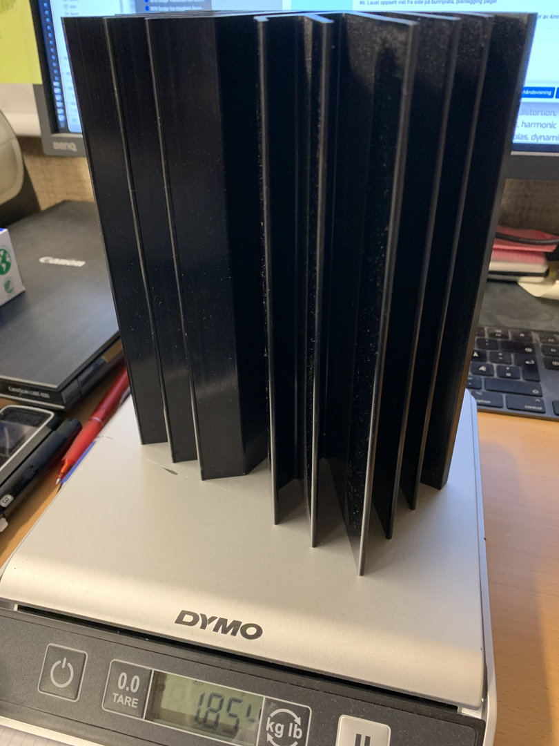

    Ellers litt info om KSA-250 kabinettet, har nettovekt på 35kg, bunn- og topp-plata er av 4mm aluminium. Basis sider er 10mm aluminium
    med tre påskrudde kjøleprofiler som vist under, har mål 150x75x200mm, vekt pr enhet 1,854kg.
    2021-03-22_IMG_5688.jpeg Totalt er det seks slike kjøleprofiler på kabinettet, tre på kvar side.
    Det var litt bilder i denne omgang, meir kjem etter kvart 🤓

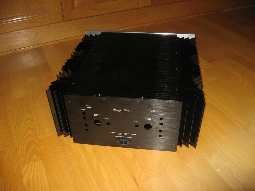

    Ine123
    20.09.2013
    2.866
    4.769
    Halden

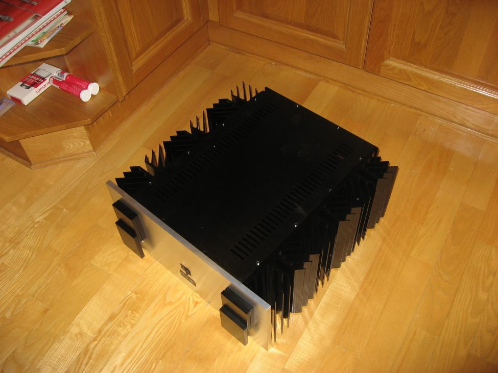

    Hei Helge :)
    Er det likt dette kabinettet, her vist på mitt kjøkkengulv?
    Mvh/Johnny
    Torvbakkane
    17.01.2019
    855
    982
    Alver
    Hei Helge :)
    Vis vedlegget 707746 Vis vedlegget 707747
    Mvh/Johnny
    Ja det er det, har hatt da liggande nokre år etter kvart, og pga vekta mista eg da ned un der flytting og slo skeiv nokre vinger på to kjøleprofiler, men trur eg skal klar å retta dei. Må berre lag ein mal så eg kan ta da i pressa borti verkstaden.
    Mvh/Helge

    Hei Helge :)
    Et svindyrt kabinett, kostet vel meg/deg ca.7500,- en gang i tiden ? Da lurer jeg på : Er denne P.L ALEPH 5 Kina -klone verdt dette dyre kabinettet ?
    Hvor "tro" til originalen er denne Kina-klonen ? Har du sjekket ? Vil ikke strø noe salt i såret her, men bør et slikt dyrt kabinett ha en innmat som tilsvarer prisen til dette kabinettet . Er Kina-klonen tro til originalen, så er det O.K. Du vil da få mer en god nok kjøling :)
    Mvh/Johnny

    Ja da er ein byrja å putta delar samman for Aleph-5'en igjen, byrjar med delar på botnplata med kondensatorbatteri og trafoar...
    2021-03-25_IMG_5695.jpeg Ja her er ein del delar byrja koma på plass. Setje da opp på "stylter".
    2021-03-25_IMG_5697.jpeg Og dar er første trafo plassert, 2x24Vac 600VA. Så blir da ein del koblingar 😃
    Tanken for å få einingane opp på "stylter" er for å få bedre gjennomstrømning av luft for innvendig kjøling.
    Kjem meir etter kvart 🤓
    1. Vis vedlegget 707721 2. Vis vedlegget 707723 3. Vis vedlegget 707725
    4. Vis vedlegget 707727 5. Vis vedlegget 707729 6. Vis vedlegget 707734
    Vis vedlegget 707744 Totalt er det seks slike kjøleprofiler på kabinettet, tre på kvar side.

    Litt framgang, ein tar små steg... 😃
    2021-03-27_IMG_5706.jpeg Biltema si fletta strømpe, brukar enten 6 mm eller 8 mm. Avsluttar med krympestrømpe m/lim.
    2021-03-27_IMG_5708.jpeg Trafoane er komt på plass og kobla. Softstart ligg framfor, er under oppgradering m/nye motstandar og kondensatorar.
    Softstart skal så monteras på innsida av frontplata litt over ON/OFF bryter, den er kun 3A 250Vac så den opererer ett rele på 16A 250Vac som så gir strøm til softstarten som har seriemotstand på 90 ohm 18W og bypass rele på 30A 250Vac.
    Dette er ein enkel softstart, men er utprøvd, og den fungerer. Her for to trafoar på 2x600VA med kondensator batteri etter likeretting på 2x282.000 μF.

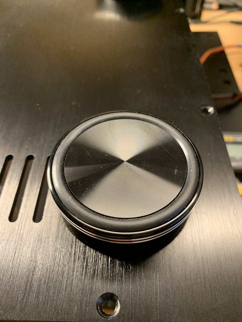

    Ja, da er fronten også "oppborrat", er ei 12 mm alu.plate ;)
    Softstart er festat på innsidan av frontplata, og hull for On/Off bryter m/LED lys ca på mitten...
    Da har ein ferdig layout på fronten, Power-knapp på framsida og på innsidan er montert softstart.
    Men ett skudd for baugen kom fra klar himmel, plata er for tjukk til On/Off-brytaren, med 12 mm får ein ikkje satt på låsemutter på innsida.
    Blir ein fresejobb for å få plass til låsemutter, ca 5mm må ein senke ned eit parti på innsida rundt bryteren.
    Så nå tar eg meg ein tur i verkstaden.
    Håpar de høyre meir frå meg om ei stund :rolleyes:

    Hadde samme utfordring på mine 15mm alufronter. Jeg boret bare ned med en større bor, lettere en å frese og synlig blir det jo uansett ikke.
    Ja da er ein veg å gå, men hålet er 19 mm og då skal ein ha ein stor bor for å få mutra ned i plata. Hos meg var det snakk om ca 4 mm som trengdes.
    Men nå har eg ståande ein liten manuell fres, så for meg var då valget enkelt, men tar litt tid :rolleyes:
    Så freste ned ein firkant med dybde ca 5 mm, synes sjøl da no er innafor :)
