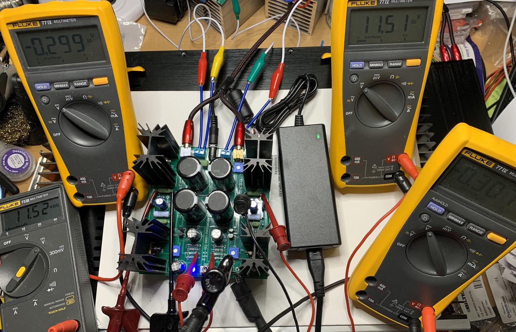

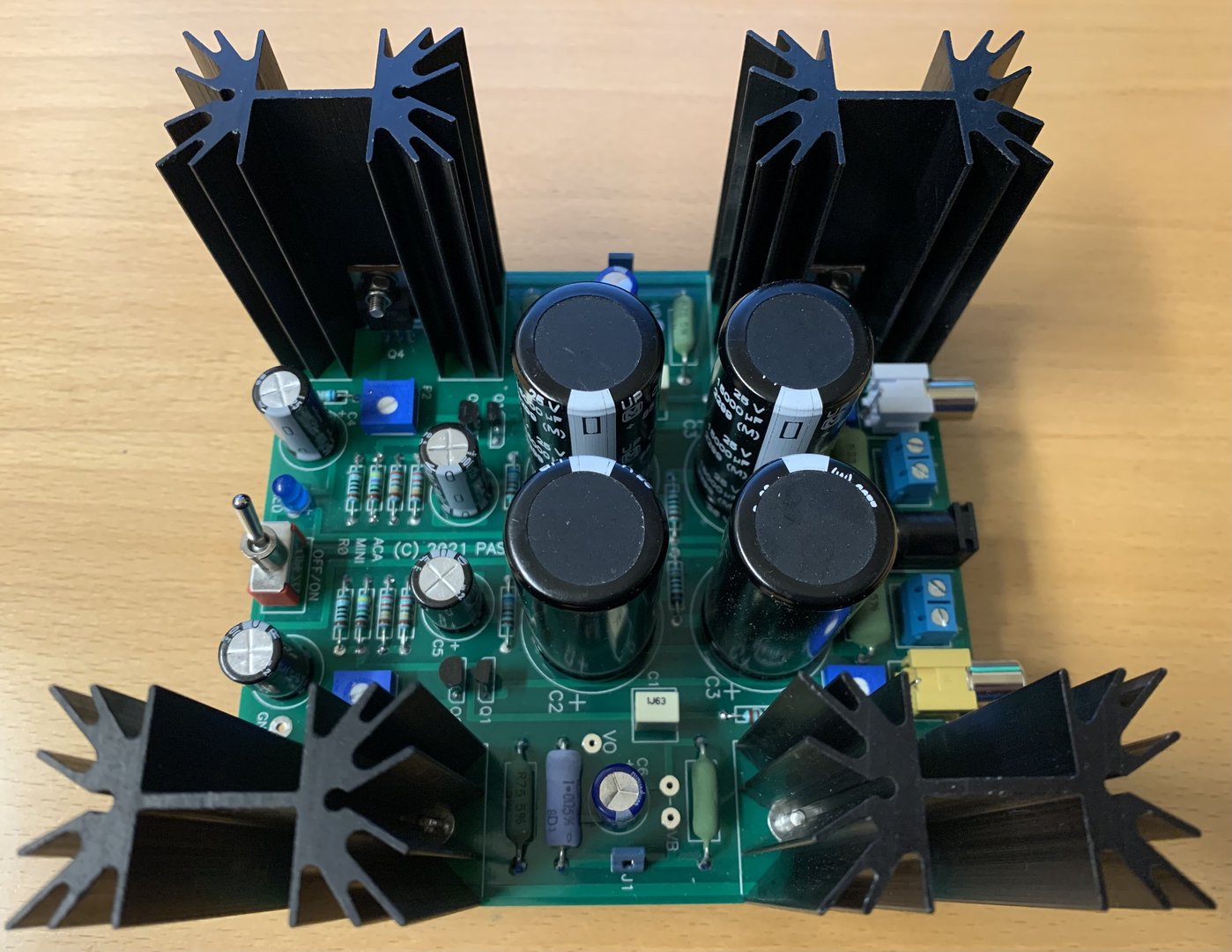

    Då er da pågåande justering av første kanal, tar tid å venta på drift av spenningane for VB og VO,
    VO viser 11,5V og VB viser 0,312V (her med minus foran), etter 8 min omtrent det same men der
    er litt drift. Blir nevnt fra NP at det vil være normalt det drifter +/- noe.
    Derfor vil ein la den stå å gå minimum ein times tid for å sjå om den er stabil, mao under ±1% :oops:.
    Temperatur direkte på mosfet er 67-70°C, kjøleplatene holder ca 45-50°C.
    Hmm, etter 1,5 til 2 timar måtte eg rejustera da bias drifta for mye - VB skal helst være i området 0,30 til 0,35V.
    Og den drog iveg til over 0,40V 🥴. Nå har da gått ca 20min og spenningsviva er: VO=11,52V og VB=0.299V.
    Så fleire justeringar må nok til.
    Men romtemp kan gjera utslag pga den stege ein del og da kan då vera årsak til detta ukontrollerte avviket.

    Nei da blei ikkje møkje lyd i gårkvedl, fyrte opp ACA-mini'en i dag og den justerte kanalen
    brukte over 1,5 time før den var tilbake på nivå med gårsdagens bias justering.
    Så fekk den stå dar litt så byrja eg på den andre kanalen, og er på god veg med den og nå.
    Da er'kje så vanskeleg som da høyrest ut, er vel meir eg som er pirketa 🥴.
    Så ein er optimist igjen og trur da blir lyd i dag då 😎.

    Da er første musikken blitt kjørt: Litle Wing med Stevie Ray Vaughan og må sei da trykke bra om da ikkje er oppsett for musikklytting,
    er på kontoret/verkstaden og kjører på ett sett standard Dali-104. Må sei meg fornøygd så långt 😄.
    Kjører med bias på ca 0,4 A som er VB ca 0,30 V (VB på 0,35 V gir bias 0,46 A), og VO ca 11,5 V (±0,1 V er ca 0,87 % avvik)
    Kjem meir når eg får ACA-mini'en inn i stovo 😎

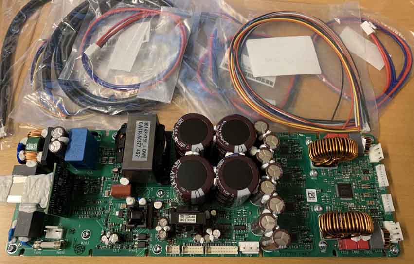

    Då er da nytt år og litt nytt og gamalt som skal i ilden i år 🎁🎅🏻 Julenissen har vært her for litt sidan...

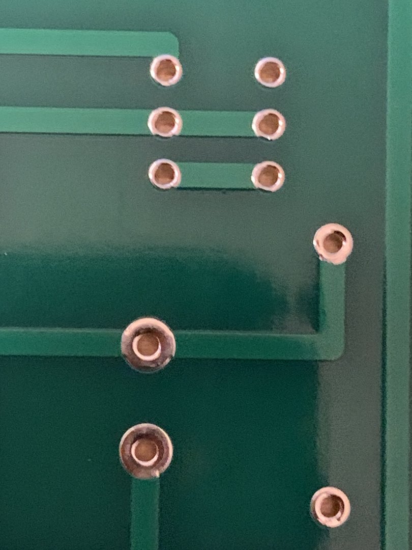

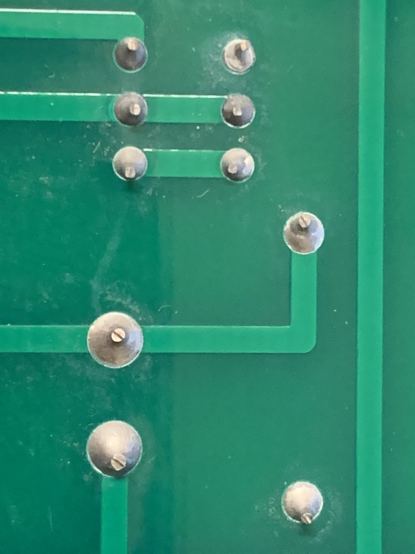

    Men lyt vel ta lyttetesten på denna først, men først må ett problem løysast. Etter ferdig lodding og test så i farten gløymde ein å vask printet...
    Stygg sak spesielt når eit loddetinn som brukar vannbasert flux viser det seg eg har brukt og stoff for å vask det bort ikkje blir eksportert ut fra Mouser.
    Og om så hadde kunna blitt gjort er minste kvantum 5 gallon... Og den løysinga skal ha 2-5% i ca 55°C vann (ja varmt vann) for å vask bort driten 🥴
    Ja har prøvd med isopropanol, men om da stoppar korrosjonen - tvilsomt, også prøvd med varmt vann og sot (skal vel ha ei alkalisk blanding...).
    Ja da blir nesten som ein kar sa: "Da e kjekka pote..."
    Første bilde er etter lodding og reingøring med Isopropanol og varmvann med aske i (Asksblanding). Det andre bilde er korleis printen var før ein begynte lodding av komponenter på den...
    Og no er da detta herrsens loddetinnet skifta ut med "normalt" loddetinn 😏
    Skulle nokon ha nokre tips så kom gjerne med dei 😊
    Har fått fatt i ein glassfiber børste som eg vurder å bruk under vaskeprosess igjen med varm vann og sot 🫣 Og då kanskje berre lodda alle loddingar på nytt 🤔
    Kan'kje gå lenger enn åt skogen 😰

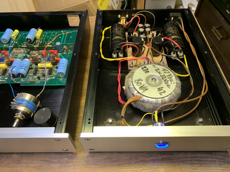

    Da er her prosjektet som pågår nå, til høyre er PSU. Neste del av prosjektet nå etter påbegynt oppgradering av denne gamle PreAmp'n fra High Fidelity på 80-tallet er å lage forbindelses-kabel mellom PSU kabinett og det nye Pre-Amp kabinettet (ble nytt det også når ein først begynte på oppgradering av PSU'n).
    PCB for pre-ampen er festet, men all borring av phono-kontakter og tilpasse/montering av Penny & Giles volume pot og ELMA velger gjenstår.
    Men fortsatt litt igjen av vinteren :cool:
    Du bør vist skifte de gamle blå elektrolyt kondensatorer vil jeg mene.
    Hei Drossel 😂,
    Ja du har rett i det, og her er ett bilde fra 19.mai 2020 som viser dei har blitt skiftet 😊
    Men blir nå litt vanskelig og sjå det når mye greier ligger i tråden hulder til bulter 🥴
    Nye kondensatorer er de som erstatter Mallory som er Cornell Dubilier (CDE).
    Tantalene blei skiftet litt seinere til anna type frå Elna.
    Og sådann såg da ut 5. nov. 2020 - klar for lyd...
