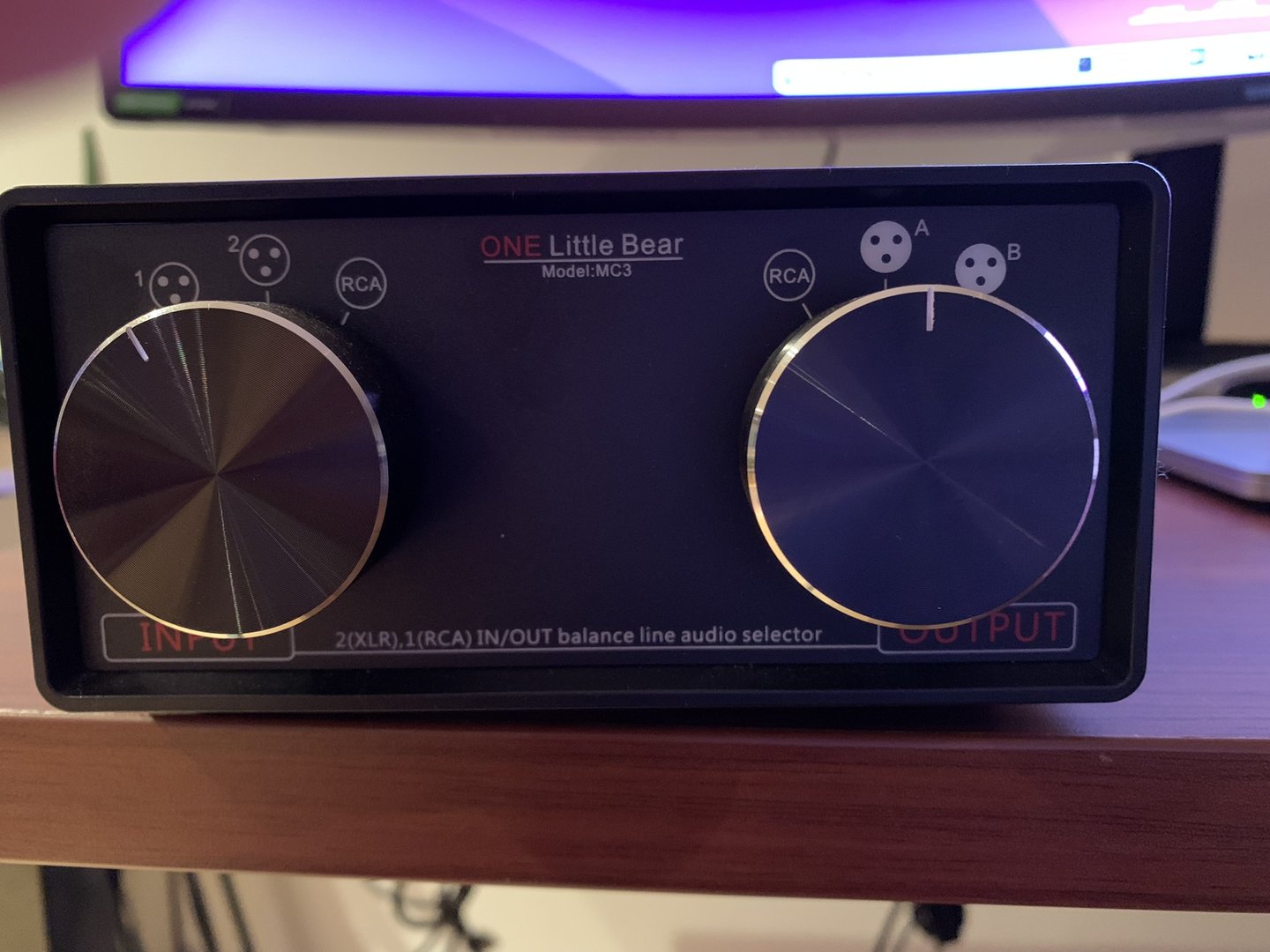

    Forresten en slik liten boks som det her kan løse mange praktiske problemer hvis man skal eksperimentere "med og uten ditt og datt". Har ikke hatt behov for den foreløpig men behovet melder seg nok en vakker dag ;-)

    og til
    Vis vedlegget 846630
    Det er det jeg slipper med Toskeboks. Triggere, programmerbar kanalmatrise og passthru. Da kan jeg sjalte og valte med noen enkle trykk på remoten.
    Toskeboks = C53 eller tilsvarende? Visste ikke at de var så fleksible. Må nok ha noe slikt jeg og men nå må jeg støvsuge ut året så får vi se...
    C47/C48/C52C49/C53 og tilsvarende rørpreer disse mulighetene. Tenker egentlig en C49 med DA2 DAC modul som det sitter en Sabre ES9028Pro i.

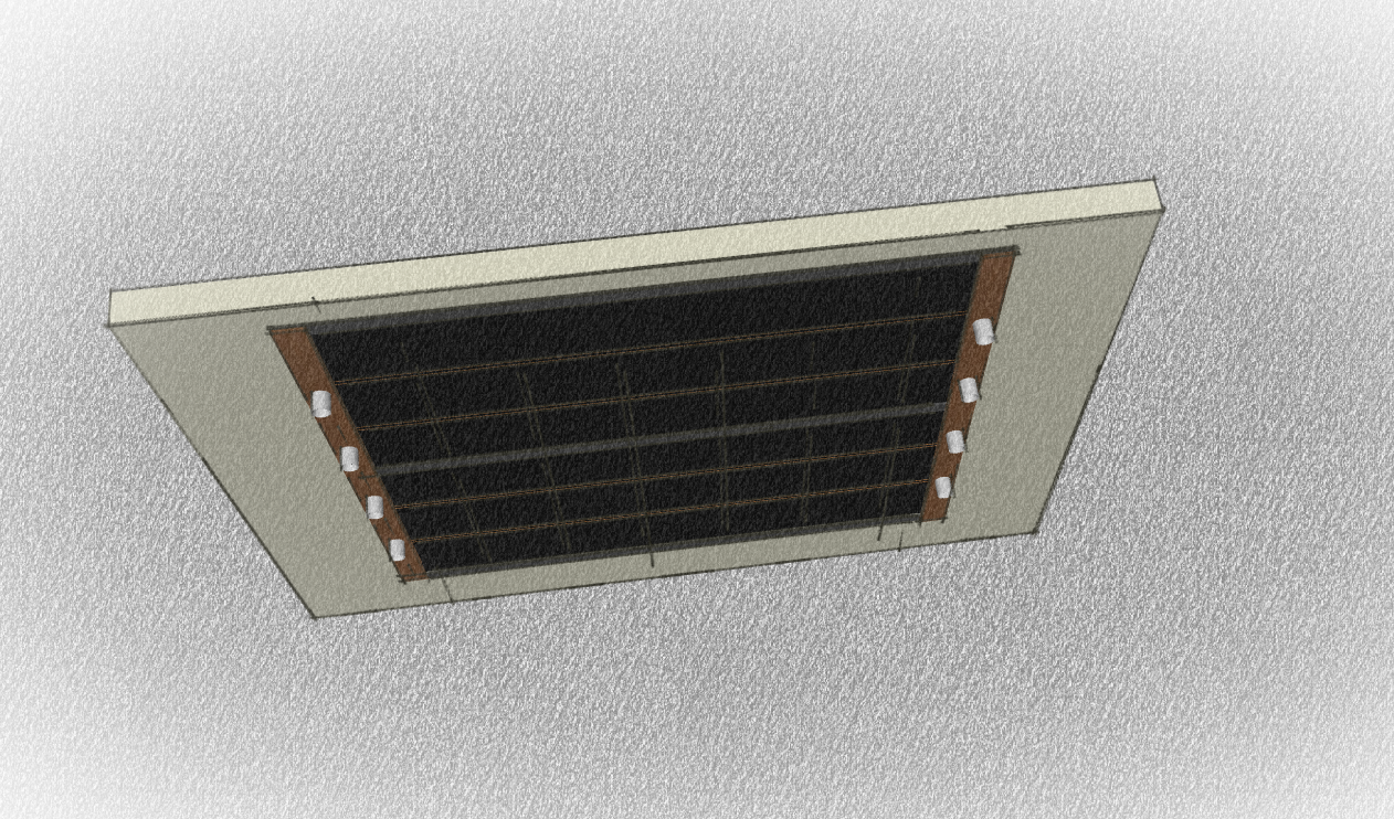

    Fase 1 Forberedelsen og planlegging
    Inspirert av @The Shy starter jeg nå prosjekt hev taket og demp. Tanken har streifet meg fra tid til annen, men har tenkt det blir for dumt. Så leser jeg at bassnestor og ullhue Shy skal gå i gang med nettopp noe slikt, dermed blusset flammen opp. For er han dum nok til å rive taket kan ikke en selverklært Tosk være bedre.
    I bunn og grunn går planen ut på å rive ned et felt med takpanel der RockfonTM himlingen henger nu på ca 420x360, ramme inn hullet med 98x48 virke og stappe opp 30cm isolasjon for så å kle området med duk og avslutte med listverk.
    I dag tok jeg første steg og skar ut et lite hull for å sjekke hva jeg hadde å jobbe med. Panelet er festet direkte i bjelkelaget og fra undersiden av panelet opp til parkett er de ca 21cm. Bjelkene går i lytterettning dessverre, noe som forhindrer meg å felle lerretet inn i taket også, men akk. Takhøyden er i utgangspunktet 226 som da gir meg en høyde på 247 i hullet.
    Hva slags isolasjon jeg skal bruke er fortsatt litt usikkert, men Rockwoll tror jeg egner seg godt og er noe jeg kan skaffe til kostpris.

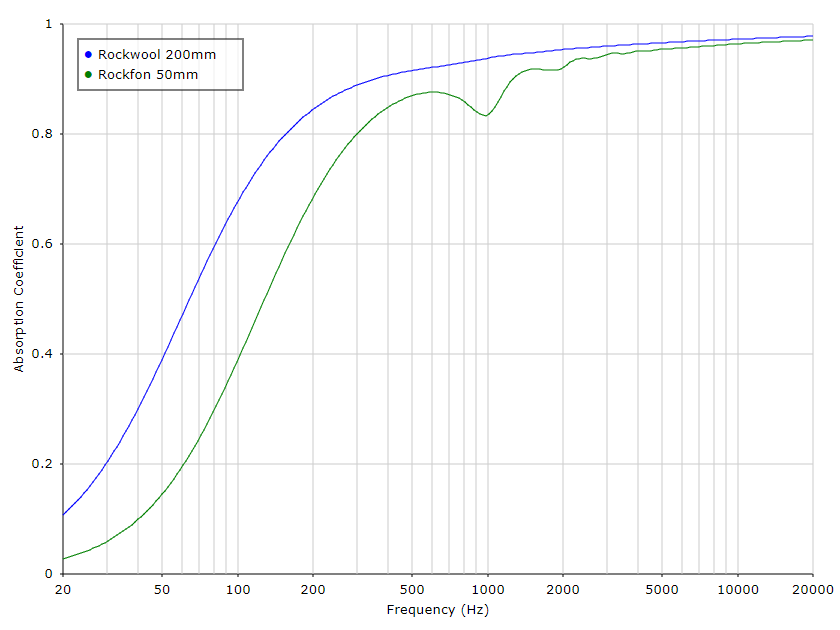

    Tosken, jeg er ikke helt oppesen på slike akustiske remedier.
    I innlegg #6492 på den grafen, tolker jeg det riktig om Hunton gir bedre dempe effekt mellom 100 0g 500 Hz?
    ...eller er det motsatt?
    Du tolker kurven helt korrekt, Hunton er best når du har masse plass og drar på. Rockwool gjør best jobb når du kun kan kjøre magert.

    Njæ, vet ikke, får vekk litt av Harry-faktoren bare. :) Får opp takhøyden og skal vel ikke endre så mye på romklangen annet en litt i dybden. Har vel nesten bestemt meg for å holde meg til 20cm, så takpryden ligger i flukt.
    Vis vedlegget 847108
    Tenkte litt slik jeg også når jeg skulle dempe i taket.
    Men jeg har 242 takhøyde.
    Så synes jeg det var litt brutalt å sage vekk gipsen i taket.
    Med tanke på videresalg av huset, noe som kommer om noen år.
