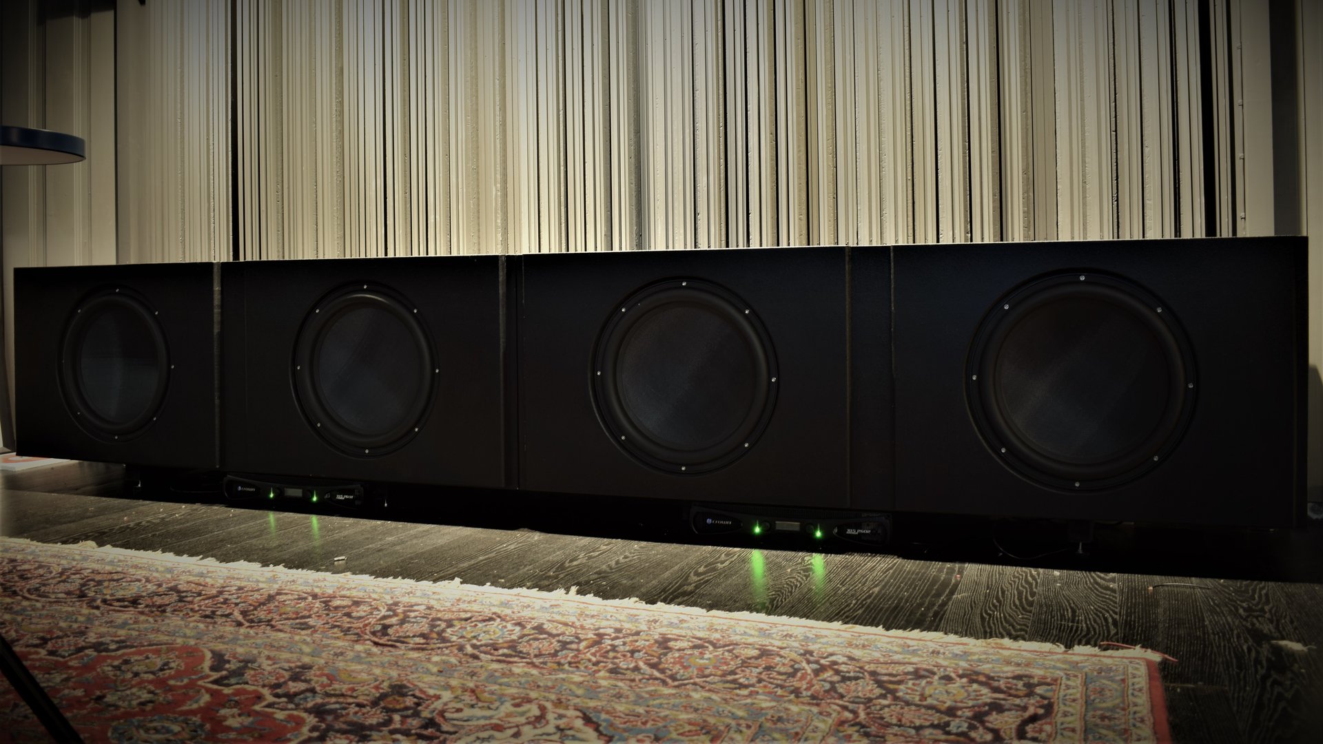

Koblet en kasse, testet med musikk! Fy faen! Rommet lever! Får vondt i øya!
Ser de så jævlige ut?Får vondt i øya!

Det ble jo skikkelig bøst. Gratulerer ToskenBehold! The Wall Of Thunder!
De gjør den jobben jeg håpet. Dypbass uten at redskapen anstrenger seg.Spiller dette like bra som det ser fett ut må det være 10/10godt gjennomført arbeid
Sukk! Ok!Et innredningspetimeter som deg bør vel finne noen svarte skruer?![]()
Per nu har jeg fem 12" i front og de fire 18" bak, begge styrt av en dsp. 12" er delt ved 20Hz, men med et slakt filter, 6dB butterworth, fase -70o eller 290o og tre strategiske eq punkter. Bak er delt ved 29Hz med 24dB l-r. -3db respons klarer jeg ikke måle.Ser bra ut,
For oss som er litt trege - hva består egentlig bassløsningen din av nå...er det noe aktiv delt? Og hvor mange subber er i drift?
Pent utført!
Ja!Dette ser bra ut. Nakne eller med frontspiler/stoff/gitter/noe?
