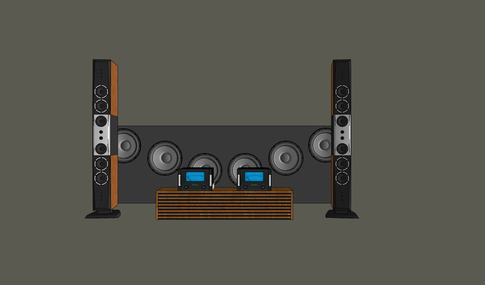

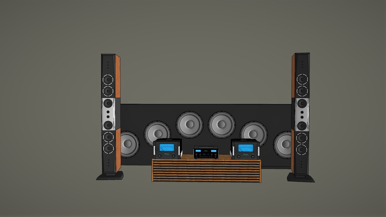

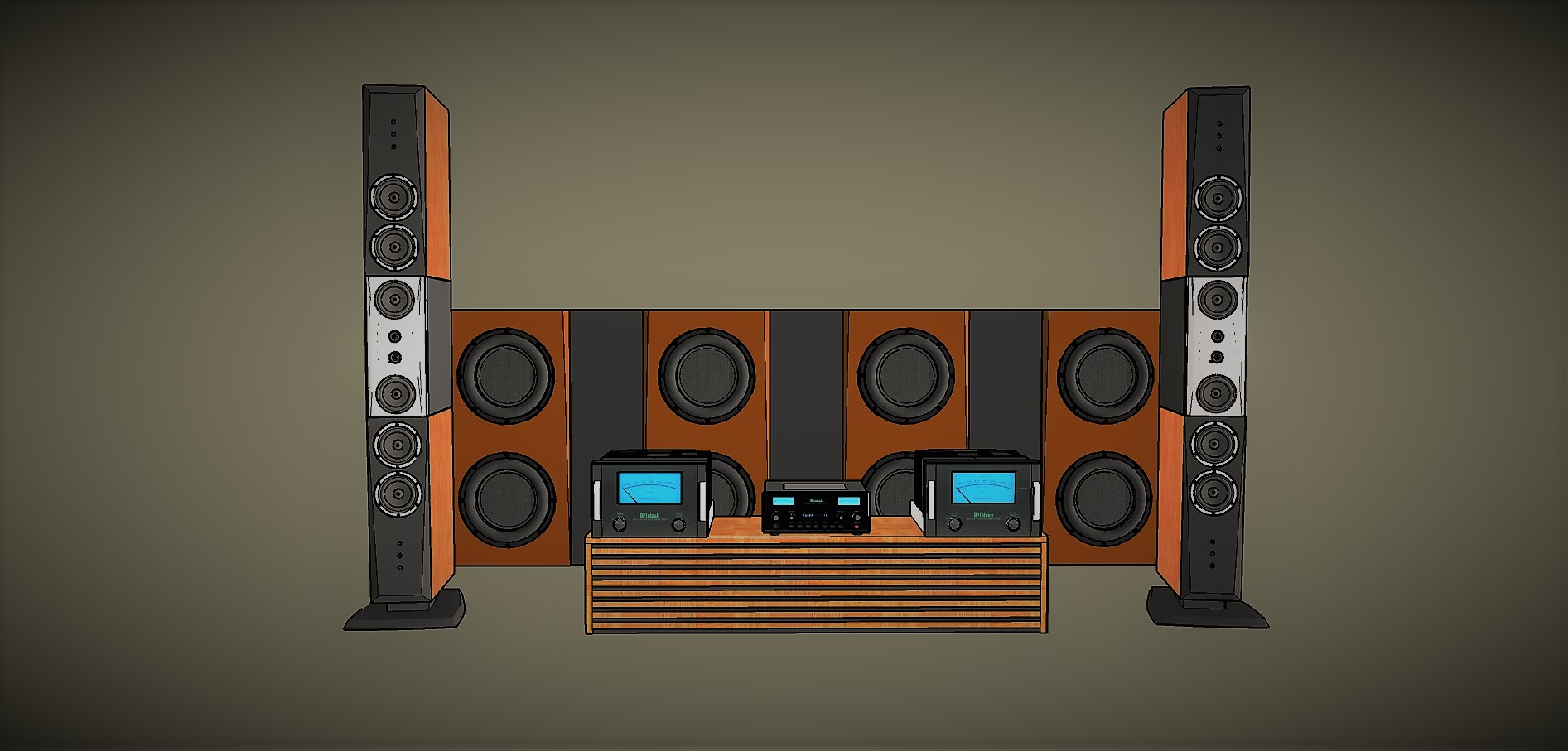

Når planen er at det skal se slik ut:
så vil ikke lobing bli et problem før nærmere 200Hz hvis jeg skal gjette.
