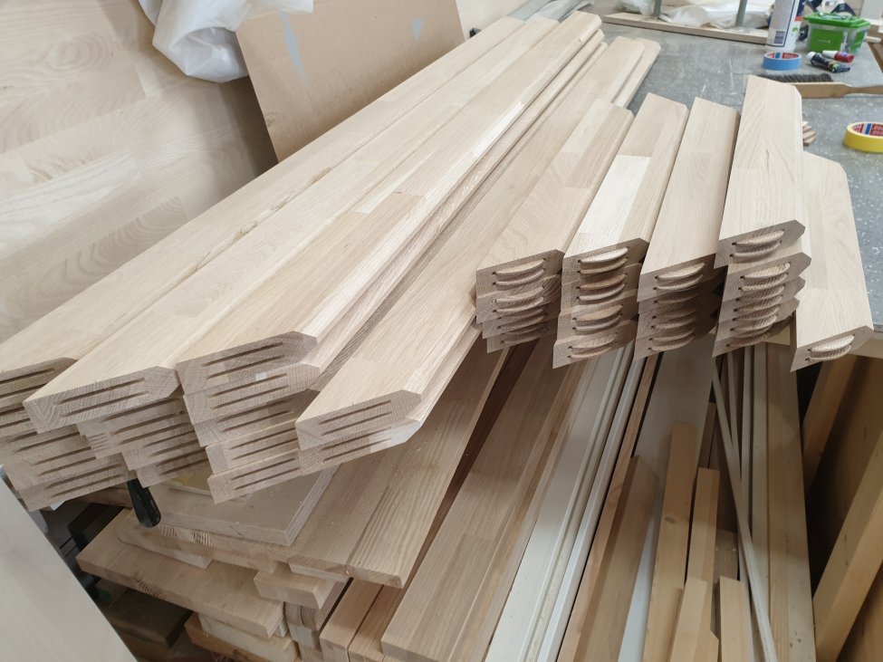

    Driver også med lite sideprosjekt (ny stereobenk), så legger ut noen bilder av det her...- Da holdes samtidig denne tråden seg lett tilgjengelig for potensielle kjøpere av høyttalerne:)
    Fikk litt blod på tann da jeg så Makkintosken sin flotte Ask stereobenk, og kastet meg likeså igang med et en egen benk..
    10 rammer i 30mm tykk eik. Freser spor til bein/avstivere

    Dobbelt opp med lamello bør sørge for sterke sammenføyninger
    Når du spiser middag, bruker du skyvelære eller andre tiendedels millimeter-nøyaktig måleverktøy for å kunne dele poteta eksakt på midten?
    Noe jeg antar en kar som deg gjør.
    Makan til presisjon, forstår nesten ikke hvordan du i det hele tatt klarer å frese inn disse hullene til kjeksene, slik jeg ser emnene på bildet.

    Alt skjer på den "analoge" gammeldagse måten, med målebånd og 0.7mm blyant. Merker fra begge sider og bruker lamellofres. Passer bare på at anleggsflaten ligger godt nedtil emnene så går det egentlig av seg selv
