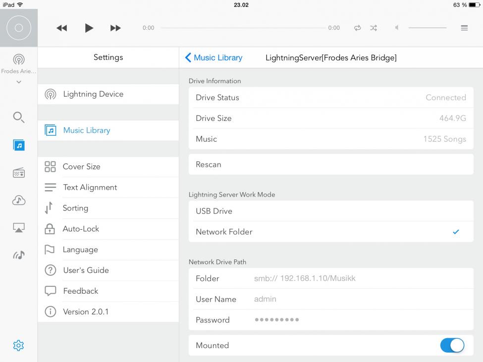

    Kjører nå siste versjon med LDS sin egen innebyggede server.
    Bye, bye Minimserver....
    Kobler du serveren til Aeris med USB kabel da?
    I versjon 2.6 Aries firmware og LDS 2.0 så kom støtte for å lese nettverksdisker med den innebygde media serveren til Aries. For min del så bruker jeg den innebygde media serveren og leser fra fileshare på NAS over Wi-Fi.
    Oki :)
    Får sette meg litt inn i det, innstalere fileshare på NAS, og så finner Aries filene?

    Hva må installeres på NAS for og bruke Aeris innebygde server?
    Har nå Minimserver installert.
    På NAS så setter du opp en vanlig network share.
    I LDS så går du inn på "Settings" -> "Music Library" -> "LightningServer". Der velger du "Network Folder" som work mode og under "Network Drive Path" så peker du til lokasjonen til lokasjonen hvor filene ligger på NAS.
    Distinctive
    04.12.2006
    11.063
    3.599
    Poenget er at nå trenger du ikke å installere en uPnP server på NAS'en lenger. Nå ligger denne på Aries'en istedenfor.
    Når man velger denne må man bare gi beskjed om media ligger på minnepinne/USB disk (direkte tilkoblet) eller om den skal finne biblioteket på NAS (over wifi i mitt tilfelle). Man legger inn nettverks path til denne (smb) i Aries'en isåfall og - voila.
    Deretter skannes biblioteket. Funker bra dette.

    Takker for svar Distinctive og Enhvis :)
    Bra du la inn bilde Distinctive, jeg slet med og legge inn rett mappeadresse:rolleyes:
    Distinctive
    04.12.2006
    11.063
    3.599
    Ja, det ble en del styr rundt dette på CA siten, men til slutt så fant vi ut at det er kun navnet på musikkbibliotek-mappen som trengs å linkes til. Det må sjekkes at denne plasseringen på NAS har blitt satt som 'shared folder'. Hvis noe i den oppgitte path inneholder mapper som ikke er shared så vil det ikke funke.

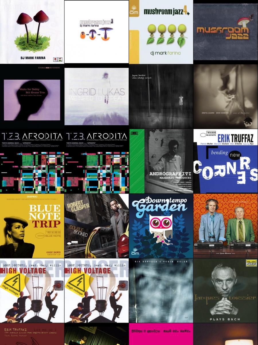

    N
    Næss
    Som lovet (innlegg # 368 ) har jeg nå prøvet Auralic'en, mot Tidal, kjørt alternativt med eternett-kabel direkte fra modemet, plugget inn i Auralic, sammenlignet med kjøring over WiFi, da uten kabelen. Min konklusjon er at jeg overhodet ikke kan høre noen forskjell i lydkvalitet. Ei heller merker jeg forskjell i funksjonalitet.
    Jeg har samtidig oppdaget en ny "bug" i Lightning appen på iPad. Det gjelder når brukt mot Tidal. Når man søker opp en artist, i mitt tilfelle YES, så får man opp maksimalt 40 album i Ligthning. Men på Tidal ligger det faktisk 48 album av YES. De siste 8 vises ikke i Lightning. Deriblant klassikere som "Fragile" og "Close to the Edge". Det betyr at, om man ønsker å spille fra disse må de søkes opp på albumnavn (om man husker dette) og ikke artistnavn. Dette kan være greit å vite for de som leter etter spesielle album fra produktive artister.
    Ser ut som en "fellesnevner" her i forhold til spillelister man lager selv.
    Skal ta og nevne dette i en mail til han jeg fikk svar fra tidligere. De er sannsynligvis klar over det, men for sikkerhets skyld.
