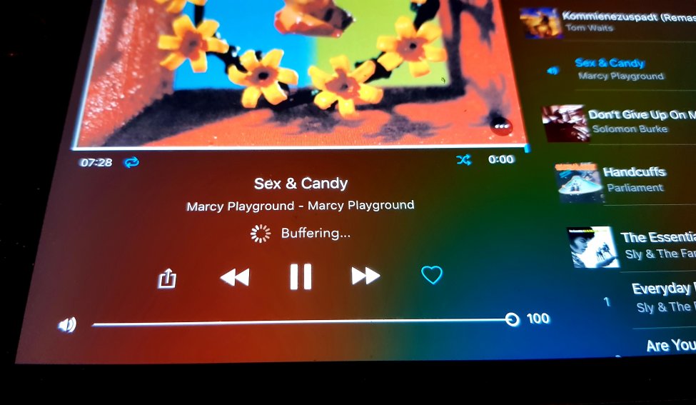

    Hei
    Jeg har en Auralic Aries som jeg streame med fra min Tidal-konto. Men ofte så stopper spilleren opp og det står i appen at den buffrer opp. Slik står den gjerne i 10 minutter før den begynner å spille igjen. En løsning er å bare hoppe til neste sang i spillelisten men dette begynner å bli plagsomt. Er det noen her som har vært borti dette fenomenet og har en løsning på problemet?
    Mvh Kåre
    Vis vedlegget 560209
    Hei!
    Mulig du har funnet ut av allerede, men skriver i tilfelle flere også har det samme problemet. Jeg har hatt nøyaktig det samme problemet med bufring i Tidalspillelister på Auralic Aries frem til i dag. Hadde googla og prøvd utallige «fixer» uten resultat, og egentlig gitt opp, men så at de la ut ny firmware (beta) versjon 6.3 for en ukes tid siden, der dette problemet endelig er skikkelig adressert. Oppdaterte til denne versjonen tidligere i kveld, og dette virker lovende. Har spilt en Tidal-spilleliste sammenhengende i tre timer uten bufring-avbrudd så langt :)
