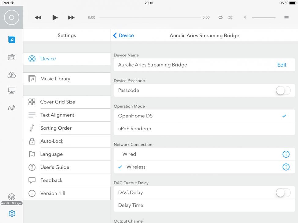

    Jeg regner med at du prøver å si 'Aries støtter ikke oh-implementasjonen av Tidal via andre kontrollpunkt enn LDS'
    oh-implementasjonen av Tidal fungerer fint på Aries når LDS brukes.
    Dessuten så sier psme (Lumin) at dette i teorien skal fungere på oh-interoperable rendere, slik som feks. Linn.

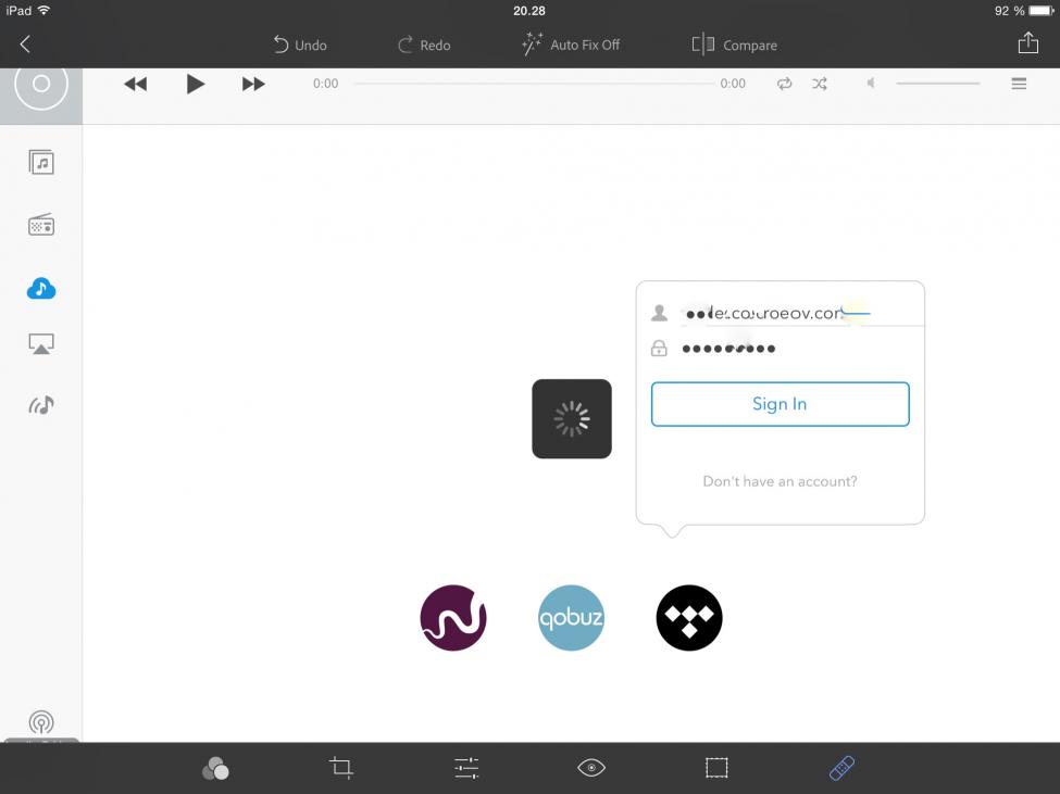

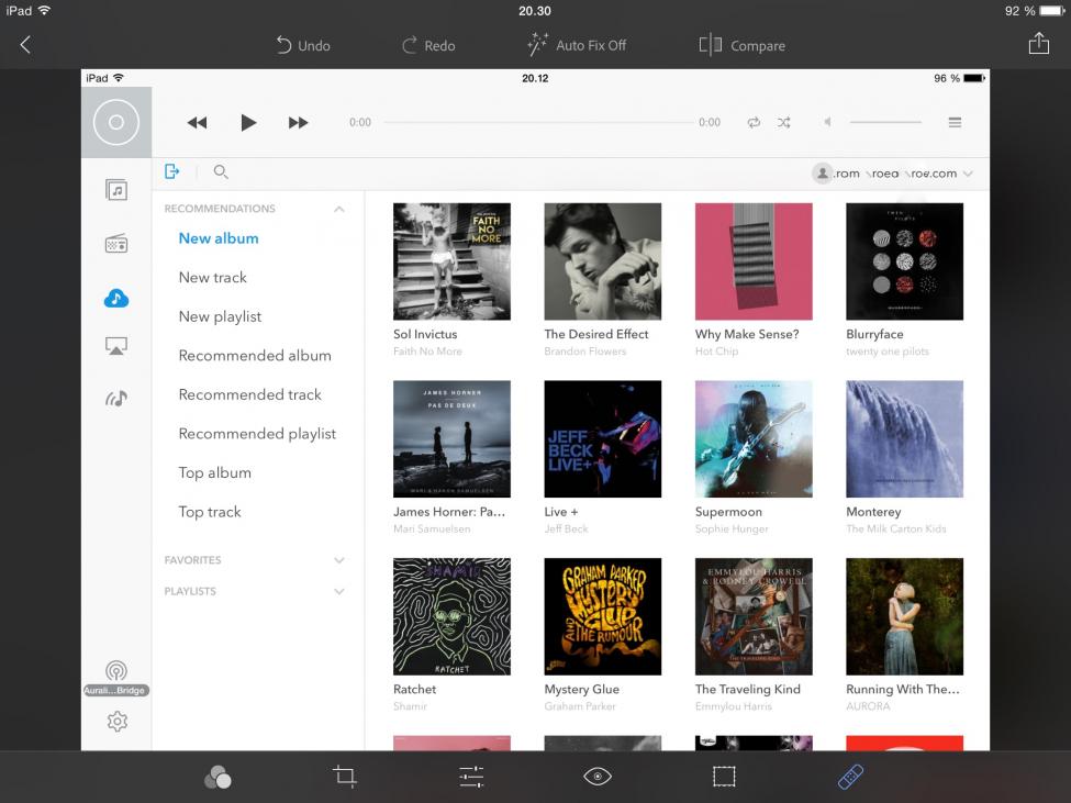

    For meg handler det ikke bare om lydkvalitet, men også moderne brukergrensesnitt, feks opp mot Tidal strømming (eksempler fra iPad kontrollpunkt vedlagt):
    Apropos moderne brukergrensesnitt.... kan man med Aries blande låter fra egen samling med låter fra Wimp/Tidal når man lagrer spillelister? Spurte på OHFC om dette for 6mnd siden og da var svaret "nei, men det kommer sikkert".... .?
    Distinctive
    04.12.2006
    11.063
    3.596
    Ja, det er mulig, men det kommer først ved utgivelse av v2.0 av LDS appen.
