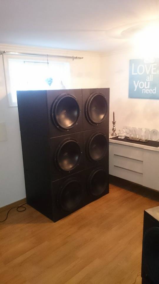

    då skal disse få ein vellforkjent pause Vis vedlegget 307067
    Har de lyst på ferie? Jeg spanderer kraft og losji og har fire gangstere de sikkert ville blitt gode venner med! ;D
    Men seriøst: Hva er planen fremover nå? Rydder du ut alt for å installere det nye, måle og tweake og så bygge ting opp som et legosett der dere optimaliserer systemet for hvert enkelt komponent i systemet iterativt eller hva?

    Når du skrur inn innsatsene:
    Jeg har montert utvendig på baffelen, men jeg tror jeg skal kjøpe flere og så montere noen på baksiden også. Da skrur jeg inn en skrue i den fra forsiden og så sørger jeg for at den blir perfekt rett med den som kommer inn fra baksiden av baffelen.

    ville du satt dei inn fra baksiden var du meg?
    T
    Tittentei
    Det er jeg neigu ikke sikker på.
    Jeg har montert slike utvendig i bafflene til kassene med LMS Ultra, og flere ting som var HELL med det.
    1) Hullene i basketen på ultraene tenderer til å ha litt lim i seg, så jeg har skrudd inn en skrue og nasket den rundt der for å få det vekk.
    2) Hullene i basketen på ultraene tar maksimum M5.
    3) Hullene i basketen på ultraene er rimelig nærme hullet hvor elementet skal stå, så avstanden mellom hullet hvor gjengeinnsatsen skal være og kanten på hullet til elementet blir relativt kort (og det er skummelt ifb med godt feste.
    4) Ultraene veier nesten 50 kg/stk og gjengeinnsatsene jeg har til M5 er ikke ekstremt lange.
    Jeg tror Sluket et.al monterer i front og en annen ting er at disse driverne veier halvparten av LMSU. Pluss at jeg er paranoid.
    Det som er viktig - hvis dine innsatser krever det - er at du har en forsenkning til hodet på innsatsen, for den DRAR seg inn og shit kan sprekke. Mål diameteren med skyvelær på begge sider og bor litt større hull der den skal inn slik som i videoen, ellers kan den dra seg inn og sprekke opp hele driten, hvis det ikke er lang avstand til hullet.
