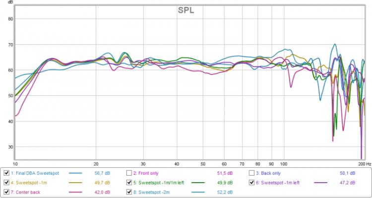

    Til slutt tok vi et lite utvalg tilfeldige målinger i rommet i området foran og til sides for lytteposisjon. For de av dere som ikke har loadet rommet med akustikktiltak - prøv det samme hjemme og se hva som skjer :cool:
    Viktig å nevne at alle målinger er helt uten glatting eller gating. For de som lurer... micen er ikke nivåkalibrert før målingene tok til.
    Det er ingen tvil om at DBA fungerer, selv om det er et par issues jeg håper vi kan løse - men som jeg mener ikke er relatert til DBA systemets natur. Nå blir det fryktelig moro fremover når nye høyttalere kommer på plass og rommet får litt akustikktiltak for å hindre den voldsomme etterklangen oppover i frekvens. Og ikke minst - dette kan bli vanvittig bra med nytt lytterom hvor ting bygges opp mht. akustikk.
    Vis vedlegget 313009
    Dette er det vel få som kan skryte av! Imponernede!
