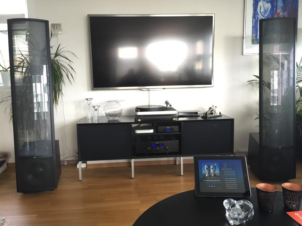

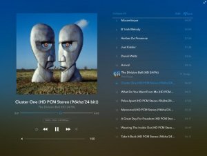

    Takk for det og den funker helt topp (vers. 2.1). Satt opp trådløst på mitt 50 Mb/s - 5MHz nett låter dette veldig bra! Wimp Hi-Fi låter også bedre streamet fra Aries'en enn fra macmini....Fjernkontrollen til Aries ligger også i Harmony databasen så det var bare å laste denne inn i min Harmony One fjernkontroll.
    Det eneste minuset er at 90% av mine albumcover fremdeles mangler i DS Lightning..Disse vises i itunes. Må vel kanskje kjøre en retagging av alle filene som ligger på NAS?? Har prøvd å legge ekstra bildefiler (cover.jpg) filer i noen av album mappene men dette funker heller ikke..
    Men lydmessig og når det gjelder trådløs stabilitet virker dette meget solid!!.....Aries'en har fått plass ved vinylsnurreren ;)
