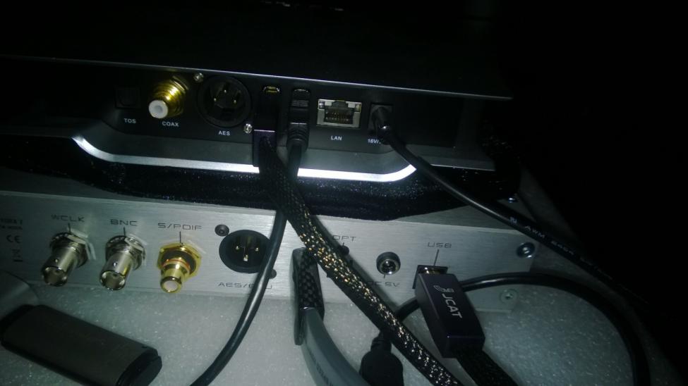

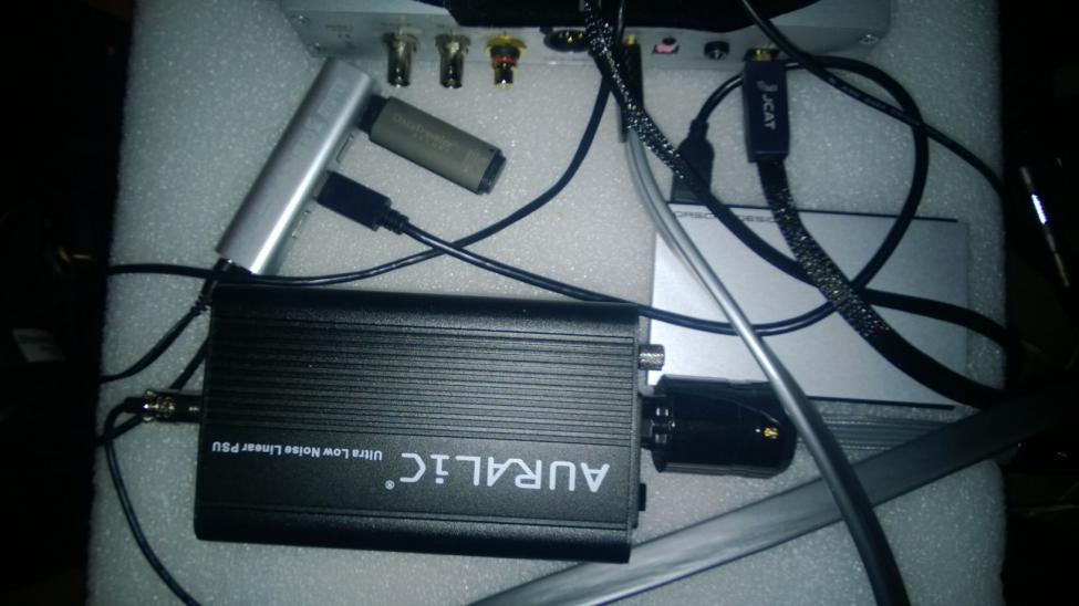

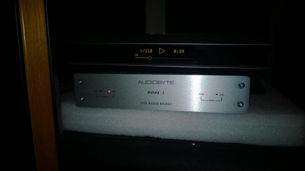

    Har koblet opp USB bridge mot Aries i kveld.
    Legger ved et par bilder av oppsettet.
    Merk at denne oppkobingen er foreløpig i test modus, så det ser litt rotete ut.
    Alt funket helt upåklagelig. Ytterligere erfaringer følger snart.
