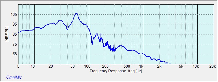

    Måling uten absorbent
    Vis vedlegget 292806

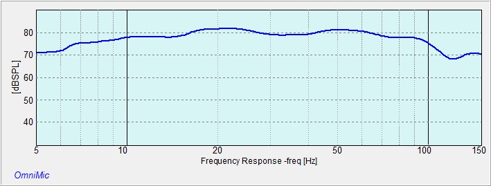

    Måling med absorbent
    Vis vedlegget 292807
    Måling med absorbent og litt EQ. 2 bånd med 3-4dB demping og ett bånd med 3dB økning.
    Vis vedlegget 292808

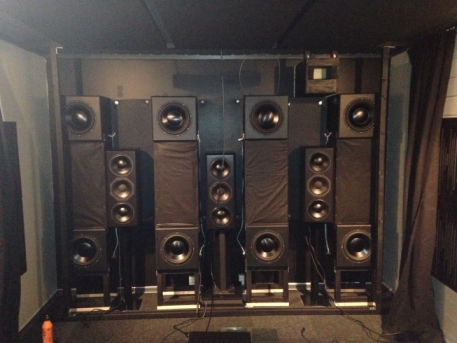

    Mobilbilde av oppsettet før finjustering av plassering
    Vis vedlegget 292809

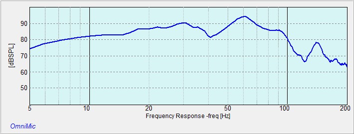

    For artig skyld så har jeg funnet fram en gammel måling av 4 X Rythmik Audio F12 i samme rom og samme mikrofonplassering. Subbene er satt opp med JBL BassQ movie setting og Anthem ARC kjører på toppen(dvs. så bra som jeg overhodet klarte å tune det gamle oppsettet) Bildet er desverre veldig lite, men det er morsomt å se forskjellen på decay.

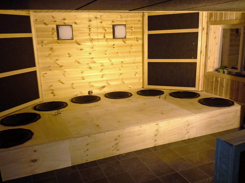

    Det er over tre meter mellom de ytterste subbene, så satelittene blir stående helt inntil de og med mellombasser inntil der igjen.
