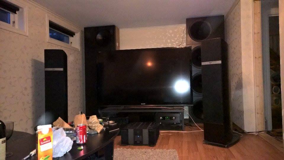

dette her va ganske heftigt , menn blei ikke heftigt først før d blei 8 av deiSjef! Tror jeg vet litt hvordan du har det nå anders,
Håper du får sick pay day! Og jeez, så mye kult du kan teste nå. DBA som du skal, SBA, eller 16ae på framveggen + 6xlmsu, ;D 4xae på hver side som midbass og 8xae + 6lmsu for pure bass punishment - OH, ;D
trøkka passligt bra den jaNår jeg ser hva mine 6 > 12" gjør med denne "Darla" scenen kan jeg bare tenke meg hva den vil gjøre hos deg når ting er tunet ferdig!!

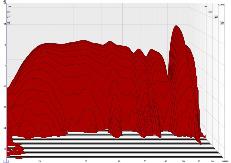

Ja , det er nok resonanser i vegger og flater og romkonstruksjon, samt hele huset....
På målingene er det en del resonanser under 30Hz som jeg ikke kan forklare med noe annet enn forhold rundt romkonstruksjonen og/eller tilstøtende rom - altså etterslep som ikke direkte kan relateres til frekvensresponsen.
målet må jo være å få d vertfall et ørlite hakk bedre eller d du viser her,Det er en del forutsetninger som skal være oppfylt for å gi DBA maksimalt gode arbeidsbetingelser. En av disse er et pinne stivt, rent og symmetrisk rom - en bar firkantet betongbunkers f.eks. - vil har best forutsetning for å fungere lytefritt. Det blir ikke helt som man er vant til med trykkabsorbenter, store mengder porøse dempematerialer, eller Helmholtz resonatorer. Under optimale forhold skal DBA teoretisk fungere best ved lavere frekvenser. Bildet under representerer bortimot idealet og noe i nærheten av dette hadde vært gøy å få til (AVSForum)
Vis vedlegget 310808
En slik respons under 30Hz er så langt ikke tilfelle for Anders sitt oppsett - som hos deg noe tøys under 30(/35) Hz. Men vi krysser fingre og tær og håper vi knekker koden og rydder vekk noen av unotene, også i eksisterende rom. Kan ikke love noe men...

Den grafen skjuler veldig mye tytte71 og ser neppe så imponerende ut lenger når man viser med en mer standard metode (45-105 dB og 5db).Bildet under representerer bortimot idealet og noe i nærheten av dette hadde vært gøy å få til (AVSForum)

Det er jo bare en måling han har funnet på nettet for å vise litt av fordelene av en slik løsning. Mister du evnen til og tolke målinger når det er 6 db mellom strekendeDen grafen skjuler veldig mye tytte71 og ser neppe så imponerende ut lenger når man viser med en mer standard metode (45-105 dB og 5db).Bildet under representerer bortimot idealet og noe i nærheten av dette hadde vært gøy å få til (AVSForum)

Det ser også umiddelbart mye bedre ut når man bare zoomer inn på et lite frekvensområde. Selv om DBA fungerer i et begrenset området, så er det uansett greit å vise fra ca. 15-350 Hz.
Neida, 6 db mellom strekene gjør ikke noe særlig fra eller til. Men selve spennet på bare 30 dB blir for lite og kan utgjøre mye hvordan det ser ut. Vet ikke om det var denne eller en annen jeg fikk eieren, men da så det radikalt forskjellig ut når jeg fikk sett den med mer normale standarder. Slik vedkommende hadde postet den, så den langt mer imponerende ut enn hva som var tilfellet. Poenget er at man kan skjule en god del. Jeg la begge ut i annen tråd som viste det tydelig, men finner det ikke i farten.Det er jo bare en måling han har funnet på nettet for å vise litt av fordelene av en slik løsning. Mister du evnen til og tolke målinger når det er 6 db mellom strekendeDen sier meg ganske mye faktisk. Den fortelle at nesten så og si alt i bassen har falt med 30db på 0,25 sekunder. Det er meget bra det, når vi tenker på dynamikkspennet øret har i bassen
