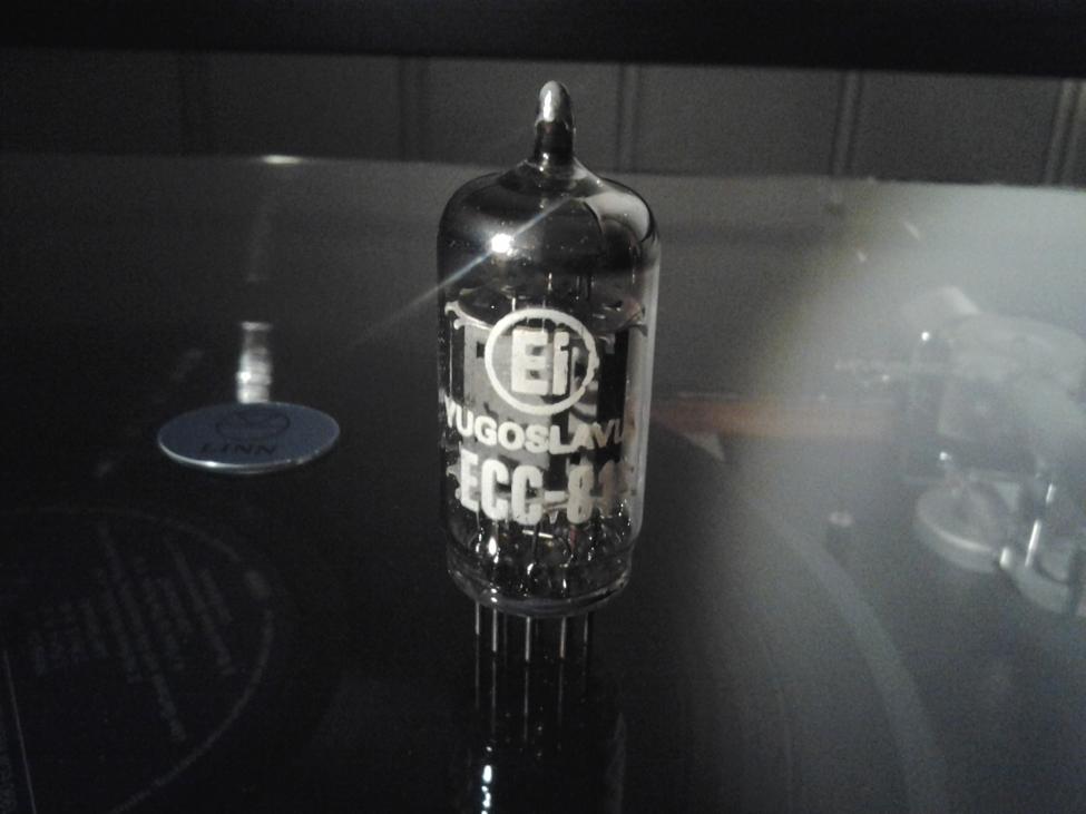

    Vel skrev jeg at suset forsvant. Det gjorde det ikke. Det kom tilbake når forsterkeren ble varm. Må nok få sendt den på verksted e.l

    hva slags sus er det snakk om? som FM radio utenom innstilt stasjon, ? brrrrring ? BZZZing, BRRRRrumming? spraking?.Alle rør suser til en viss grad...(.transistorer kan også også )

    Det er en høy Fm radio lyd ja og kun i H. kanal. Lyden kommer når den er blitt varm, endrer toneleie når jeg tar på forsterkeren og det er relativt høyt.
    Har prøvd å skifte strømkabel, byttet om på H og V høyttalerkabel og da kommer lyden ut i V. kanal. Jeg har også forsøkt å lokalisere det til kildene, men det sitter i forsterkeren. Jeg har også skiftet effektrør, men ikke signalrør. Har ecc81 rør på vei fra UK og en effektforsterker på vei. Må finne ut av hvorfor den støyer før jeg:
    a) selger den som defekt.
    b) sender den på verksted

    Hei, og gledelig jul!
    Har ikkje lest heile tråden, men merker meg at lyden bytter høytaler når du bytter høytalerkabel (h->v og motsatt).
    Men ka skjer når du bytter om på signalkablane på samme måte?
    Mvh Arild

    Synderen i sommersol. Ett stk ecc81 som jeg skal stappe opp der sola aldri skinner! Fikk tilsendt et j.j rør fra UK som lå i postkassen i dag. Det hadde kommet i går.

    Mener du å snu fasen på kildene mine? Rødt på Sort og Sort på Rødt?
    Tenker berre på å bytte L og R på inngang, for å lokalisere kvar i avspillingskjeden feilen oppstår. Kan det f.eks være i kilda, evt i den eine signalkabelen.
    Vis vedlegget 234596
    Godt nyttår. D måtte jo være rør. Har sikkert nevnt d før, men i min Dayens Ampino Amp sitter d jo en trafo fra Trafomatic Audio, og den er tyst som graven.

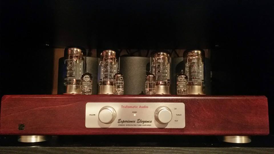

    Er det noen som har noen gode forslag på rør-komboer på Trafomatic Experience Elegance?
    Har Svetlana Winged-C 6550 effektrør og driver å prøver meg frem med diverse små-rør.
    Har også et sett med TAD KT-88 STR liggende som jeg tenkte å prøve ut etterhvert.

    Etter å ha undersøkt med Sasa hos Trafomatic, tester jeg nå E80CC fra Tungsram i stedet for Ecc82 og TAD kt-88str i stedet for Svetlana winged-c 6550.
    Absolutt en oppgradering!
    Mon tro om man kan finne en god erstatter til Ecc81 som gir en noe høyere gain?

    Ny rør-kombo testes:
    Svetlana Winged-C KT88 i stedet for 6550
    Raytheon 6414, Black Plate, Tripple Mica, D-Getter i stedet for ECC81
    Tungsram E80CC, Grey Plate, Nos i stedet for ECC82
    Beste komboen jeg har testet til nå. :)
