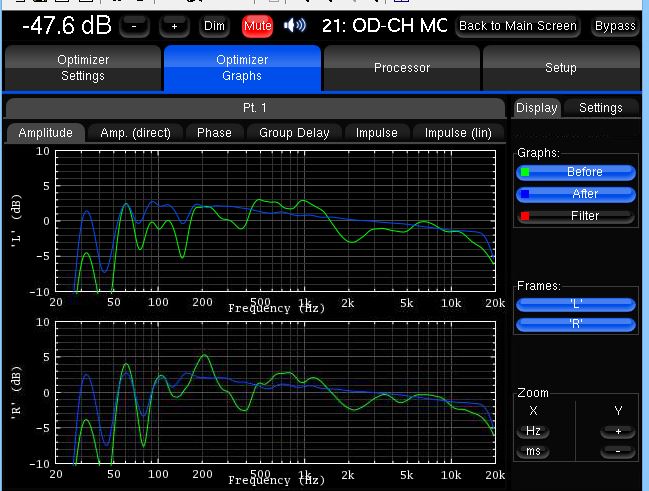

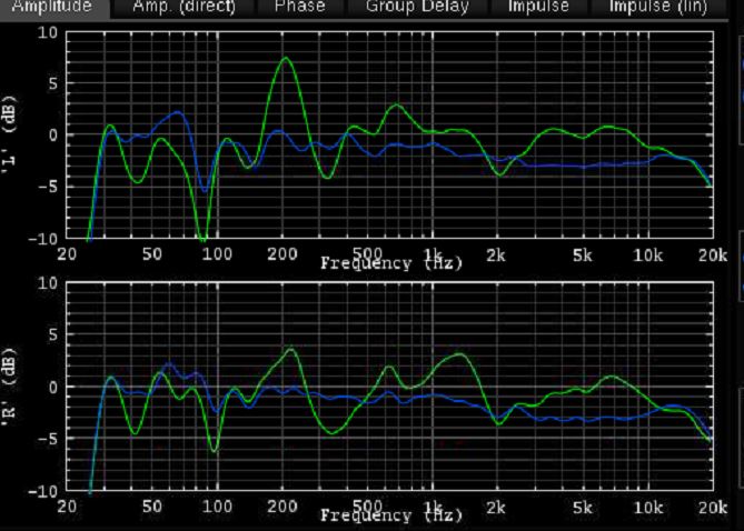

    Vis vedlegget 449335
    Denne er et eksempel på hvordan ståa er nå, det er gjort noen justeringer hvor det er dempet noen db mellom 60-100 hz samt glattet litt fra 4khz. Det er også lagt inn et filter på 15hz så ikke subber går i lufta.
    Gul er i bypass. Deling på subb mot fronter på 140hz på denne preset.
    Den kurva så bra ut - omtrent slik jeg ville valgt det selv. Muligens jeg ville hatt ørlite mer nivå fra 100 og opp mot ca 450-500hz.
    Jeg har 16 stk 8 tommere.
    Jeg tror pga. kapasiteten så oppleves det som godt nok med den responsen. Jeg har prøvd med mer nivå men opplever at det maskerer litt opp i mellomtonen. Musikken flyter liksom mer vektløst som det er nå.

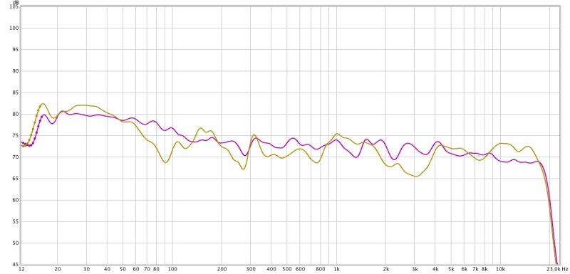

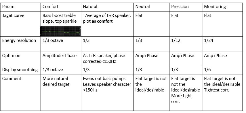

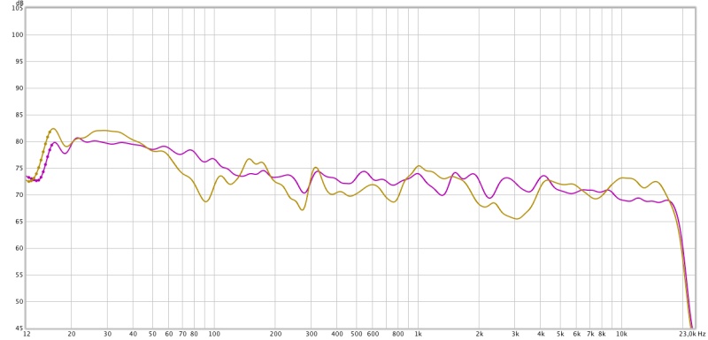

    Er kommet i gang igjen, satte op denne tabellen over hva korreksjonen gjør.
    Med Comfort korrigeres det slik
    Vis vedlegget 489487
    Vis vedlegget 489488
    Hvilke av disse er det du foretrekker?
    Den comfort slopes er den som er nærmest det jeg bruker av de ferdige presets du har der.
    Jeg har forøvrig ikke de parametrene inne på min ADA TEQ. Så det jeg har gjort er tune hver kanal til forholdene for plasseringen de har i rommet. Det vil si at jeg bruker target kurven til å skyte inn identisk amplitude for hver kanal.

    En måling med og uten - før og prediktert etter - korreksjon slik Trinnov presenterer det
    En Trinnov måling til med annen høyttalerplassering, mot vegg.
    Så med og uten korreksjon målt med REW
    Linje 11 rød 12 grønn 15 brun viser hvordan bass element Equalizes for å flytter rød respons til grønn, så det korrigerte signalet fra høyttaler er ikke flatt men svinger opp og ned med frekvens for å skape mer rettlinjet respons i lytteposisjon

    REW dB verdien er misvisende og gjengir ikke lydtrykket...
    Dette er klipp fra en powepoint jeg har i skyen, så jeg kan ikke ta frem target kurven, her på brakka.
    Det første plottet har +1db under 100hz og fallende til -1/1.5 ved 10k og så flat til 20k om jeg husker rett
    De to nederste plottene har Trinnov standard flat target sannsynligvis
