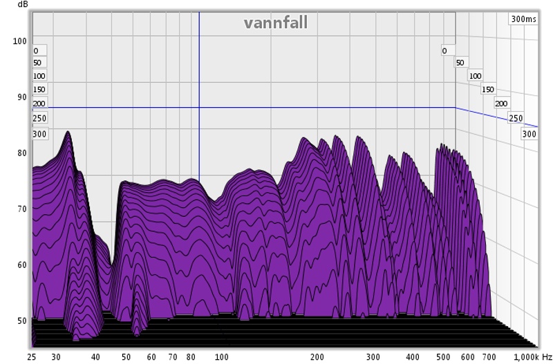

    Frekvensresponsen var jo ikke spesielt imponerende nei. Men slik må det jo bli, når man flytter mik'en 20cm under målingen! :p
    Regner med at du legger ut litt mer seriøse målinger med / uten Audiolense, etterhvert?
    8x12_TOM
    Vannfallet ser meget bra ut det, men det kunne gjerne panorert lengere ned mot støygulvet. Mye bedre enn mitt i den dypeste basse i hvertfall
    Du blir vel ikke kvitt den dippe mellom 40-50hz selv med måling med mikrofonen i ro?
    Hvis AL retter opp dette og du i tillegg har prøvd med litt hevning i bunnen, skjønner jeg godt att strikken er tøyd opp i mot bristepunktet;)

    Ja, det er jo lite å utsette på etterklangstiden!
    Det sladrer jo om at de akustiske tiltakene fungerer godt.

    Dippen blir jeg ikke kvitt helt, men dippen er dypere på denne målingen enn målingen jeg korrigerer etter. Audiolense fikser det jo, men har eksprimentert meg frem til de kompromissene som fungerer best. Jeg hever ikke i bunnen, faktisk demper jeg toppene og hever dippen 3 db. Til sammen tror jeg faktisk jeg senker mer enn jeg hever i bassen slik at membranet jobber lettere. Men ja, jeg har tøyd strikken så langt jeg får til uten hørbare artifakter.:)
    Når det gjelder min nøytrale kurve så er responsen glatt. Senker så mye i bass at dippen ikke er lenger nede enn at jeg hever denne greit. Har mye nivå nederst å gå på.
    Ganske interessant å forsøke å KUN frekvenskorrigere. Da kan jeg heve med veldig mye, men lite skjer med dippene. Når jeg tar med tidskorreksjon er det mye mer effektivt.
    Vet ikke helt hvordan jeg får til å måle med Audiolensefilteret inne, men BX har gjort en del forsøk på dette og mener at simuleringen er meget nøyaktig.
    Når jeg måler med livespektogram så har jeg ikke funnet noen mangler i forhold til simuleringen.

    Så bare på den estimerte frekvensresponsen i innlegg 2028.
    Bare frekvenskorrigere en utfasning i rommet er dødfødt, det er vel der AL er så genial - sender ut signal får å kanselere utfasningen. Men den beste løsningen er likevel å ta problemet ved roten - gjør noe med rommet;)
