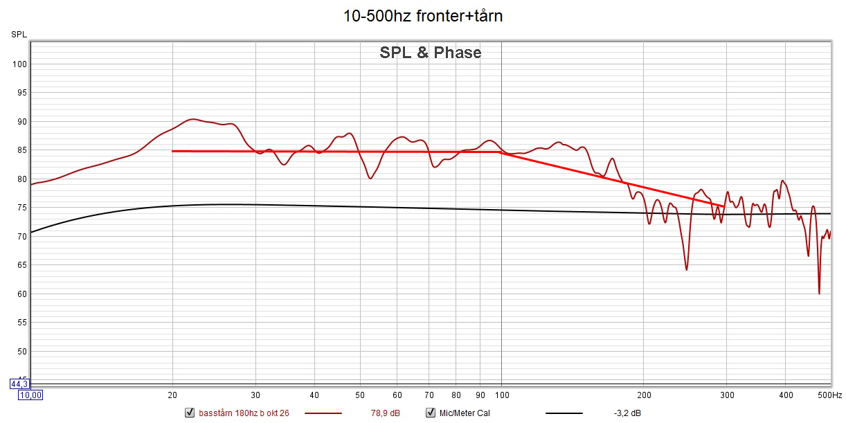

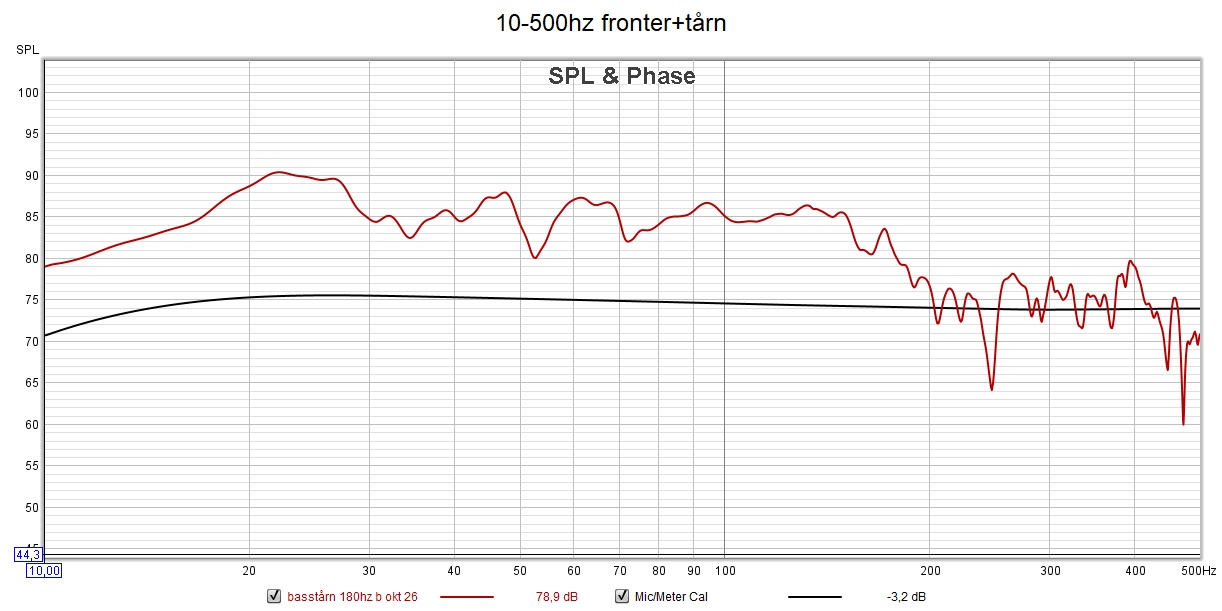

    Om du ønsker input på den grafen, så skulle ikke noe under 200Hz vært over 80db. All energien kommer jo fra dypet og vil dominere lenge før du rekker å få med deg det over. Om det løser alt vet jeg ikke, men det ville vært en start imo. Du har uansett potensialet for å få en slett kurve ved å jekke ned nivået der nede litt strategisk
    MarkusH
    Mye mulig det, skal over på annen tuning (shelf) som du har anbefalt før, har bare ikke suset meg til å få gjort det enda ....

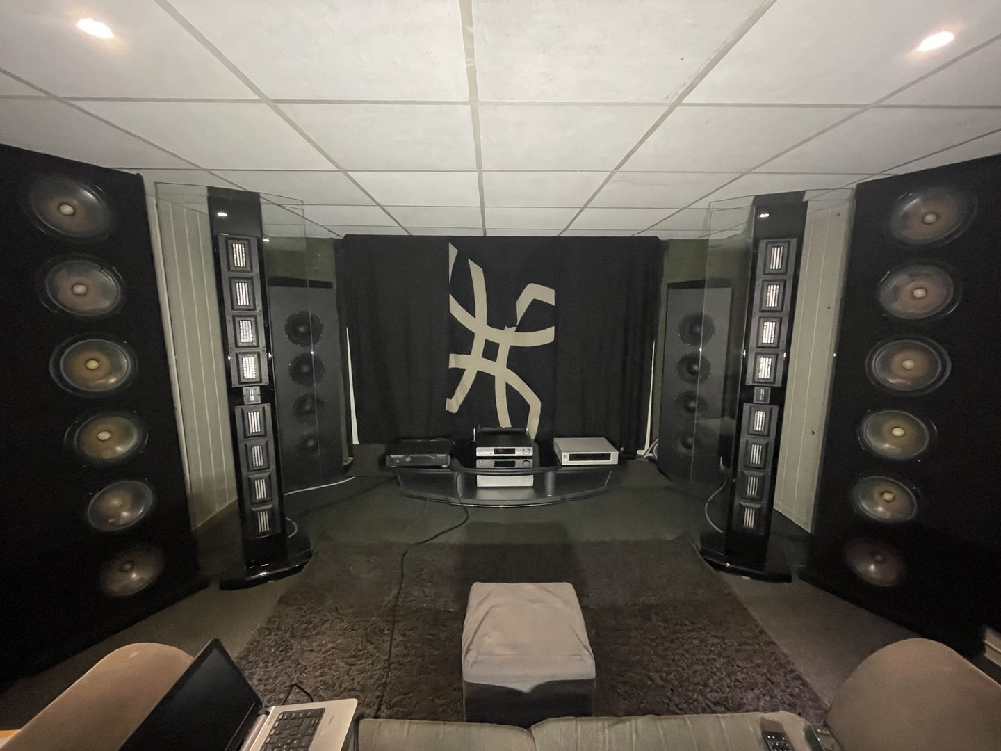

    Aurum Cantus Grand Supreme med L26ROY i IB hadde mer av trøkket jeg søker etter, om det var nok blir uansett en smakssak. ;) Det er uansett det beste jeg har hørt per dags dato, mitt eget ligger på andreplass.

    Ut fra kurven du presenterer har du svarene i flere av innleggene ovenfor. Sub er kun støtte.

    Jeg ville testet noe slikt. Start løftet litt tidligere og fått det noe jevnere (litt opp fra 300-200 og litt ned fra 200-100), og ca 10dB løft totalt, så maks ut på 85dB i denne målingen, også helt i bunn. Det er også fortsatt litt uklart akkurat hva du leter etter. Som videoen som ble postet lenger opp indikerer, så er det ganske mye trøkk som ligger langt ned i registeret (30-100hz), som mange tror er høyere opp. Så er du helt sikker på at du trenger noe langt opp i registeret? Hvilke instrumenter er det da som mangler trøkk? Skarptromme? Annet?

    Apropos Bendits: Snickers har tunet de rimelig nøytralt ved lavt volum slik eieren liker de. De kan "stemmes" akkurat slik man ønsker.
    Ståle i Stereopluss skriver at han ikke hadde hørt storband spille bedre på noe system. Men- vil man pumpe bass finnes det andre tuninger.
    Mine linjekilder er 2-veis med deling ca 3500 hz (AMT).

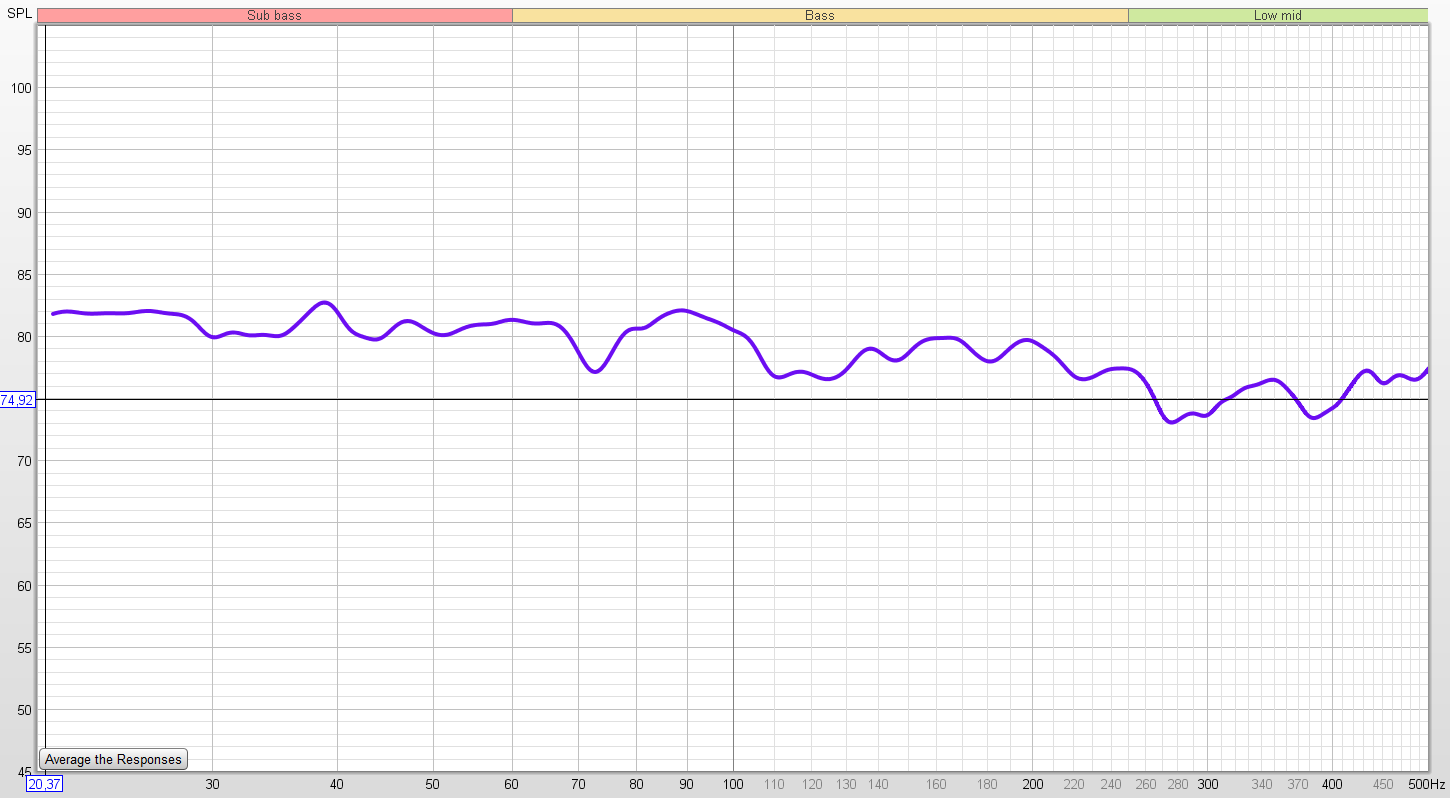

    Her er tilsvarende område (20-500hz) hos meg i øyeblikket (snitt av øre/mage/kne-høyde)

    Spøk til side: Det har med spredningsmønsteret hos meg å gjøre. Dipol til 40 Hz, støtte under. Støtten hos meg er omni. Har ikke plass til vaskemaskinstore suber.
    Og @MarkusH, ta gjerne en tur innom anleggstråden min, og om du finner tilnærmingen interessant er det ikke så himla langt fra Brøttum til Ottestad.
