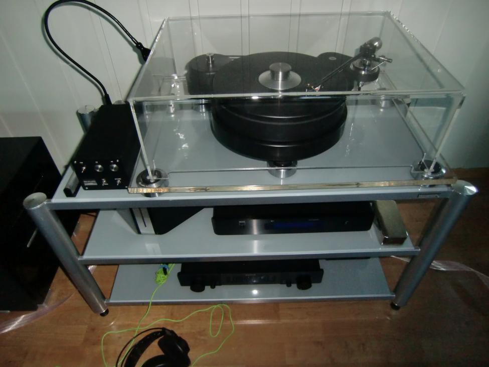

    Ny TW Acustic-vänn meddelar sin ankomst. Har fått in en Raven GT i julen och har nu behörigt monterat drivverket. Extremt enkel operation och det är nog väl och bra med tanke på hur lite som följer med av monteringsanvisningar. Ett enkelt A4-ark. That's it. Som sagt, monteringen är såre enkel och kvaliteten opåklagelig. Gick från SME till Raven GT och kvalitetskänslan går igen hos båda producenterna. Båda är också tunga som bly och byggda som tanks.
    Är så heldig att jag ska få låna en Jelco-arm (750LB) av Fosse och i den montera Koetsu Black. Ser för mig att jag köper en lik Jelco-arm som den jag ska låna, med exempelvis en Ortofon Cadenza Bronze/Black i ena head-shellet och en Ortofon Cadenza Mono i det andra. Fördelen blir då att jag enkelt kan byta mella stereo- och monopickup utan att behöva göra några andra ändringar i inställningarna.
    Efterhand tänker jag mig en Kuzma 4-point, med passande PU i andra armbordet.
    Fler bilder med tallrik och arm påmonterat kommer.

    Fantastisk flott, Gratulerer så mye med en av de beste platespillerene i verden! (såpass må det være lov og si i en vennetråd?) :cool:

    Gratulerer Crosswind!
    Synd vi ikke fikk Dynavectoren til å passe i armbordet. Og litt herk at jeg ikke fikk av kabelen på Jelcoen, må undersøke litt mer der og finne ut av om det er fast kabel eller om den bare har satt seg.

    Tack Fosse!
    Ja, väldigt synd det med Dynavectoren. Inte bara hade jag gledjet mig till att lyssna på resultatet, men jag tror det hade sett ganska fett ut med Dynavectoren på Raven GT också.
    Satsar på att det är ljud i systemet nästa gång du kommer!

    Tack bluesbreaker! Har inte fått påmontert arm ännu, men trots att det inte kommer en eneste ton ut av den så är jag väldigt nöjd. Stor ägarglädje och kvalitetskänsla.
