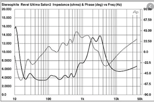

    Dagens test:
    Hva vil skje med lybildet på denne høyttaleren fra Revel hvis man bruker en tynnere kabel? (den tykke streken er impedansen)
    I
    Ikke33206
    Det er hørbar forskjell på kabler. Men for å få det til må man gå inn for det ved å velge noe som er litt sært (og dermed dyrt). Jeg kaller det en dyr og komplisert måte å tune lyden på når man i stedet burde brukt en tonekontroll eller EQ.
    Det er for eksempel ikke ikke forskjell på vanlig 2,5mm^og 4mm^2 på lengder under 5 meter.
    Dagens test:
    Vis vedlegget 694637
    Betyr det at dette er en tråd man kan uttale seg om forskjeller på kabler uten å gå opp i blindtest-eksamen?
    Dagens test:
    + litt veiledning :
    Dagens test:
    Asbjørn Vil ikke den hoved saklig være bestemt av forsterkerens utgangs impedans ? , hva er driver her tenkte du ?

    Jeg legger merke til at Armand og Asbjørn blandes noen ganger. Joda, navnet begynner på A og vi har begge en vitenskapelig tilnærming til lyd....
    I oppgaven min forutsetter jeg at forsterkeren er lik men man bytter fra en vanlig kabel til noe tynne greier. Hva skjer med lyden?
    Sorry Armand ,,,jeg skal sjerpe meg ,
    Jo jeg tror den kan ha ganske tynne ledninger uten å ødelegge lydmessige balansen , En annen ting er dynamikken , transienter ? Men den krever nok en amp med spennings sving , dvs jeg tror den vil være mat for Carverene mine :)
