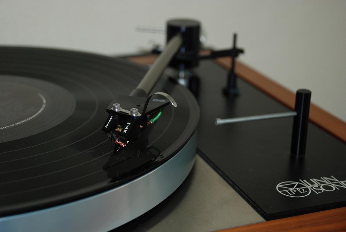

Jeg har en RB 700 arm hvor det sitter en DV xx 2 mkII hvor jeg ikke har klart å få korrekt azimut. Puen ligger en aning lavere på venstre side sett fofra. Jeg merker ingen sporingsproblemer, og balansen mellom høre og venster kanal virker ok. Jeg er litt usikker hvor stor betydning en aning feil azimut har å si for lyden. Det finnes ingen azimutjustering på regaarmene, så hvordan går jeg frem for å få til en en korrekt azimut?

Er du helt sikker på at det ikke er korrekt? At det ikke er synsbedrag? Det skal jo mye til... det må vel nesten være noe som er skadet; det skal jo liksom være rett i en fast arm i en platespiller uten flytende oppheng?
Sitter arma riktig festet i armbasen? Der kan det jo bli forskyvninger som kan påvirke azimuth. Er senterleiet (det er en Rega P7 ikke sant?) godt og plant festet slik at tallerkenen er like langt unna plinten rundt det hele?
Bruker du en flat platematte, og har sett dette på flere plater?

Jeg hadde akkurat samme opplevelse med en RB 700 for omkring ett år siden. Også da hadde pickupen en helling mot venstre. Dette var lett å se ved å plassere pickupen et stykke innpå ei plan LP-plate, legge en firkantet gjenstand (litt lavere enn overkanten av headshellet) forran pickupen og sikte forfra.
Mono var i utgangspunktet skeptisk til min påstand om azimuth-feil, så jeg tok noen bilder for å dokumentere dette. Det endte med at jeg fikk tilsendt en ny arm.
Jeg vet ikke hvorvidt denne feilen var hørbar. Merket iallefall ikke noe unormalt.
Grunnen til at jeg ble oppmerksom på dette var at jeg begynte å undersøke armen nærmere, fordi pickupen hadde en tendens til å ville hoppe litt inn i første spor når den ble senket ned i innløpsrillene. Dette til tross for korrekt innstilt antiskating. Kanskje feilen med azimuth kunne være årsaken?

Jeg spør fordi en del med Sondek LP12 har armbrett som ikke ligger helt plant på subchassiet. Det vil resultere i feil azimut, og også dårligere lyd fordi det ikke blir tight nok.
Grunnen er at når de 3 skruene som fester armbrettet skrus til vil litt av treverket i hullene "skvises" ut og det blir redusert kontakt mellom stål og treverk.
Nye armbrett er faset av i hullene for å unngå dette, de gamle er det ikke og man må/bør gjøre det selv. Det er mange som ikke gjør dette riktig.
