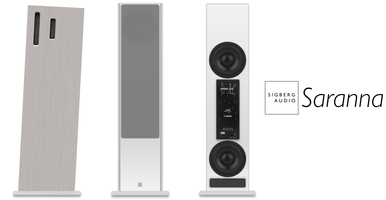

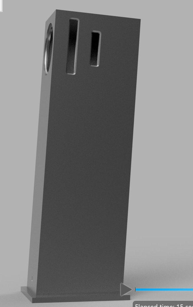

    Tegn en liten kvadratisk over bare driveren... tror det kommer til og se barskt ut
    Lang grill uten drivere under av bortkastet 🤭

    Må man ha grill ?
    Det blir vel ingenting bak ?
    Dersomattehvisomatte.... så hadde jeg ikke ikke brukt grill, fordi jeg digger utseende med "uten dustcap"

    Jeg liker rund grill. Du skal forresten ha lakkert topplate, ikke sant?
    J. Brünnhilde
    31.095
    26.733

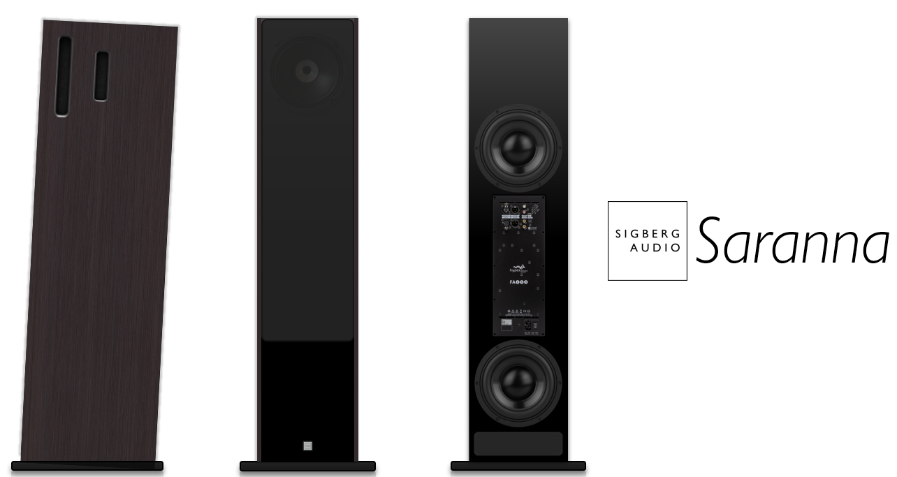

    Hvorfor vil du ha finer synlig kun i front?
    Mine 50 øre: Avrundede hjørner, lakkert. Finer på den plane delen av sideplatene.

    Fas kantene på basen, i samme antall grader som tilten på HT
    Forran og bak følger HT vinkel

    Det ser ut for meg som at du skal ha finer-«lister» langs kantene kun i front men ikke på toppen eller bak. Dersom bak kun skal være «business» er det greit at det ikke er finer der, men jeg mener det vil se pussig ut å ikke la toppen ha samme design som fronten.
    Tilten er jo bare 4 grader, vet ikke om jeg helt skjønner hva du mener med 4 grader kant på basen. Så for meg samme kant rundt basen som det er inn på portene.
    Ellers er en liten kanskje ikke nevnt detalj at den nok blir 26cm i front og 25cm bak, i bredden altså. Så sidene på basen vil følge kabinettet og vil skrå svakt innover bakover som en liten detalj.

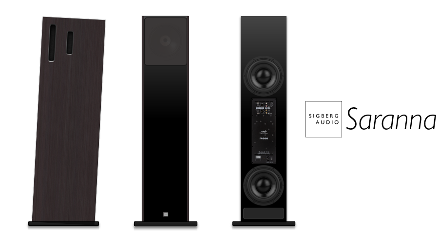

    Hm, tjaha. Det spørs jo litt hvordan man avslutter det tenker jeg. Skal tenke litt på det. Ser for meg en 45 grader fas i overgangen fra side til front, som da er finert / avslutter finéren. Så jeg tipper da den 45-graders kanten oppleves på en måte som en del av siden, og hele den plane delen av baffelen da lakkert og uten finér.
    Men dette kommer jeg sikkert til å krangle litt med de som skal konstruere kabinettet om også. :)

    Når du ser HT ifra siden ville jeg hatt de 4 gradene lik front og bak. "skråskjært" som vi sier på landet :cool:
    OK, så kanten på basen som går ned til gulvet foran og bak skal skrå 4 grader på samme måte som baffel og bakside av høyttaleren? Ja, det kan man vel sikkert få til. Basen blir ikke veldig tykk, men kan jo kanskje gjøre det for det. :)

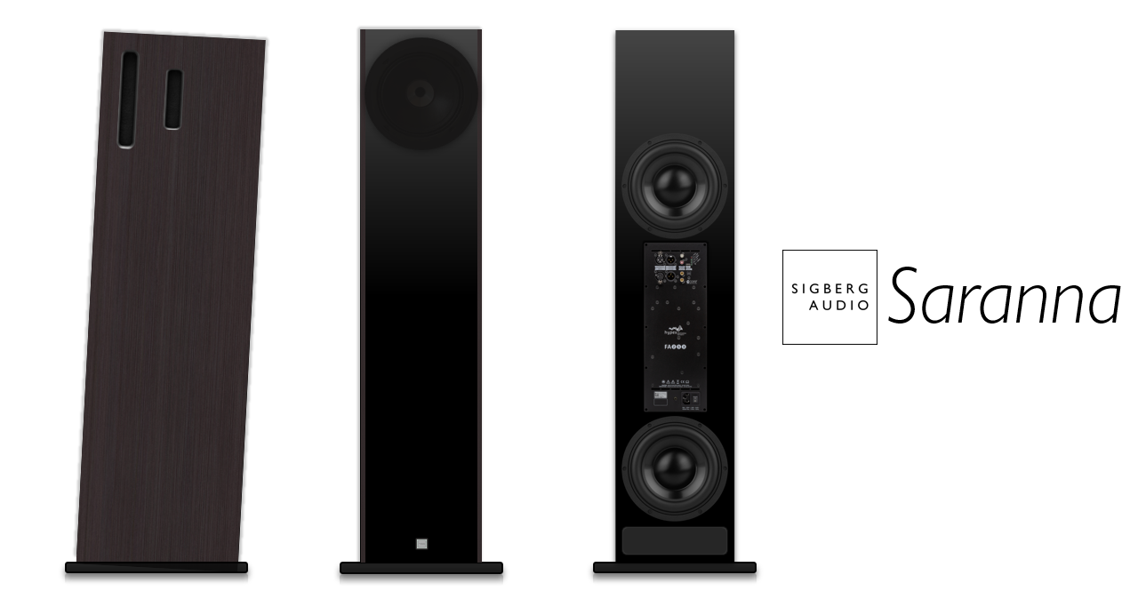

    Ja, det reagerte jeg og på.. er den litt for tynn ??
    Njaeeei, målet er egentlig ikke at den skal gjøre så mye ut av seg, men den trengs for å redusere veltefare. Det kommer også føtter under den som vil heve den 15-20mm fra gulvet (ikke med på illustrasjonen), så da vil du jo få en illusjon av at den er tykkere/høyere enn den er.
    Og en skråkant vil øke den illusjonen :cool:

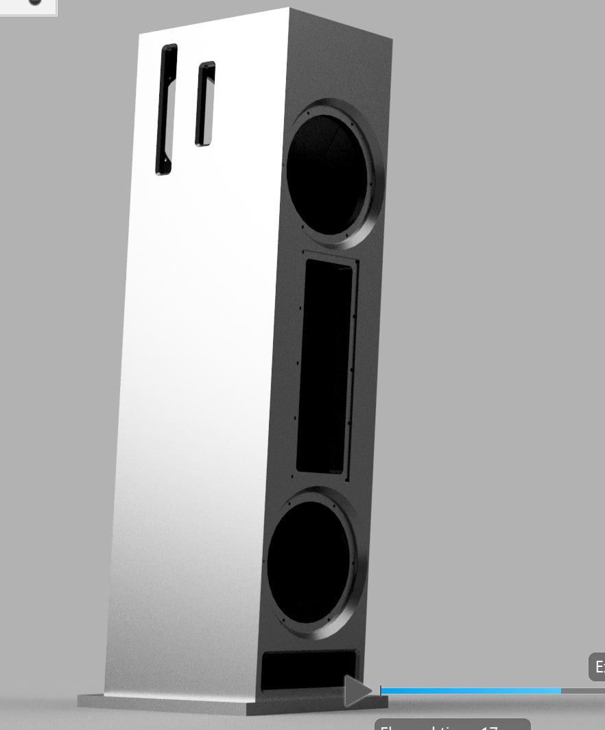

    Oppdatering på hvordan vi ligger an mtp utvikling og timeline på Saranna:
    Det er alltid noen bevegelige deler, men designet begynner å stabilisere seg, og for tiden pågår arbeid med CAD-tegninger til kabinettprodusenten. Målet er å få et demopar med produksjonskvalitet mtp finish senest januar 2025. Deretter følger første offentlige visning av Saranna på Oslo Hifi Show i Asker den 22-23.mars 2025.
    Jeg er forsiktig optimistisk mtp at vi skal kunne åpne for forhåndsbestillinger ca samtidig, og at de første høyttalerne sendes ut til kunder Juni 2025.

    Fin presentasjon men jeg får ikke målene til å gå i hop:

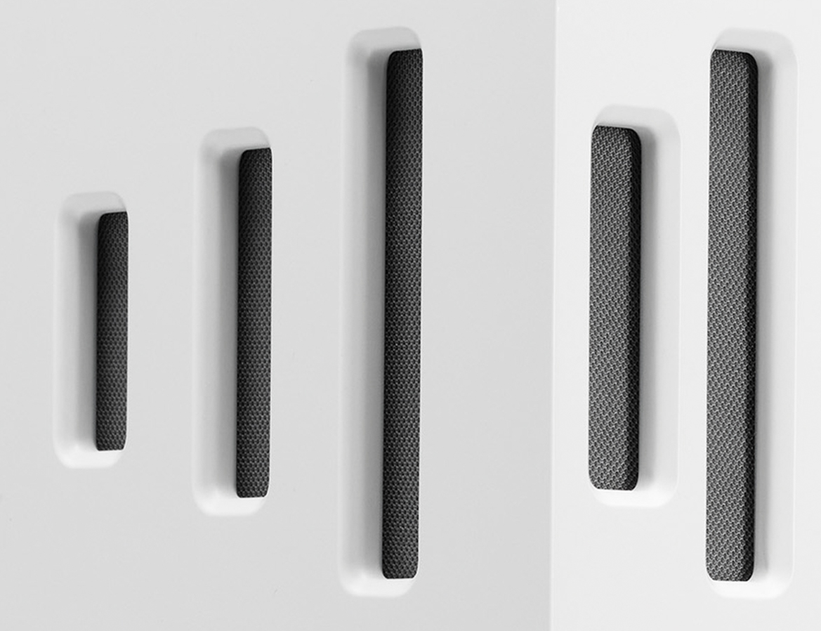

    2.045
    Brumunddal
    husk noe beskyttelse på bak elementene.. katter klorer fort på der.. :(. Vurdert noe ala "gitter" ?!
    Planen foreløpig er å senke de inn i kabinettet, så hele elementet (inkludert opphenget/pølsa rundt) vil ligge ganske flush med bakvegg og ikke være synlig fra siden.

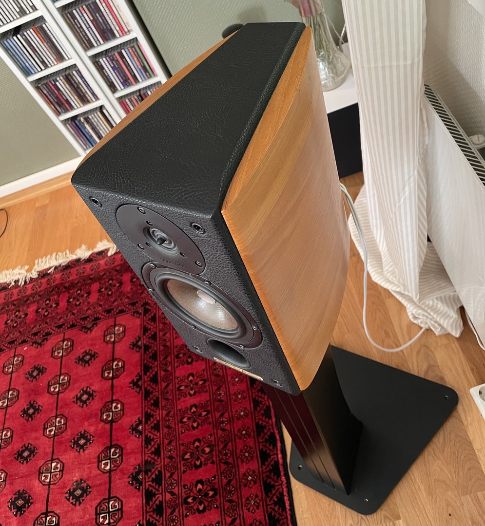

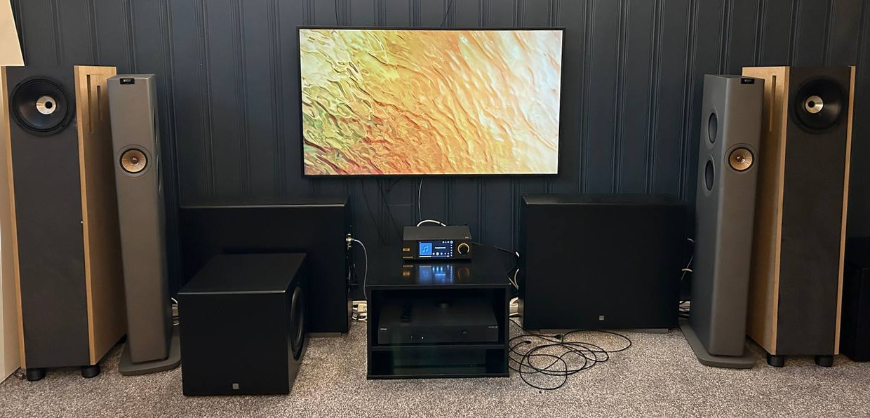

    Har besøk i lytterommet så tenkte jeg skulle dele et bilde for å gi et inntrykk av størrelseforskjell mot Saranna. Dette er Kef LS60 så klart.
    Merk at føttene under Saranna kun er midlertidige for å få riktig høyde og tilt på prototypene. :)

    Hvilket par låter best?
    Som produsent selv tenker jeg at jeg ikke skal si så utrolig mye om konkurransen på den måten, men det er jo litt forskjellig prisklasse, så utgangspunktet er urettferdig. LS60 er kjekke høyttalere med fin lydsignatur, og er jo veldig enkle å sette opp med streaming direkte til høyttalerne og noen enkle EQ-muligheter direkte i appen.
    Det jeg kan si uten å fornærme noen er at dynamisk kapasitet er veldig forskjellig (skulle bare mangle). LS60 begynner å låte anstrengt rundt 95dB i lytteposisjon, og ved rundt 100dB blir det rett og slett ikke særlig høyere. Saranna har bare såvidt varmet opp når det bikker 100dB. :)
    Dette ganske vesentlige skillet i kapasitet gjelder også SBS og selvsagt Manta, og er nok større enn de fleste skjønner sammenlignet med ganske mye annet uansett prisklasse.
