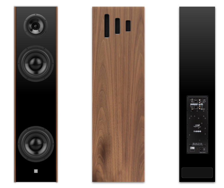

    Denne nye høyttaleren vil adressere begge punkter. Jeg starter nå utviklingen av en Sigberg Audio fullfrekvens, aktiv høyttaler med kardioide!

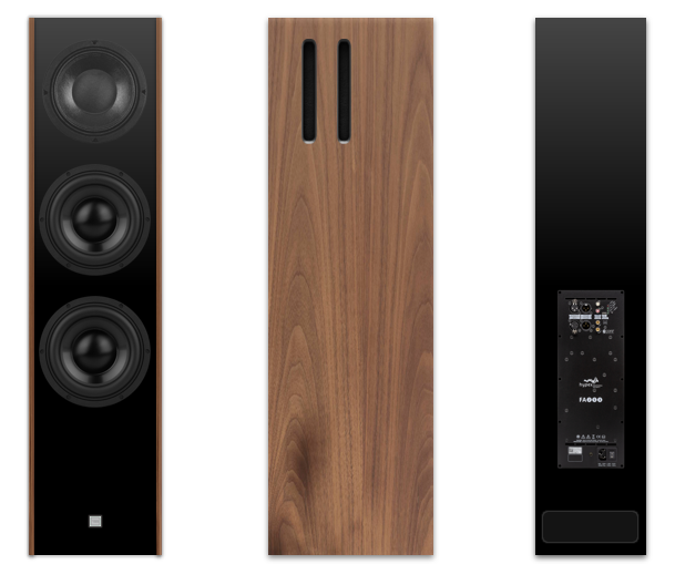

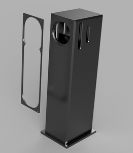

    (Svært tidlige skisser, med forbehold om større endringer)
    Litt om høyttaleren (forbehold om endringer)
    • Stort lydbilde og fyldig og naturlig lyd (tilsvarende øvrige Sigberg Audio produkter)
    • Fullfrekvens (20-20,000hz) in-room
    • Kardioide øvre bass og mellomtone
    • 3-veis design. Coax i mellomtone/diskant. To kraftige 8" (fs:25hz) til bass og subbass.
    • Portet kabinett, med opsjon til å gjøre om til lukket med medfølgende skumplugg.
    • Som med våre andre høyttalere, vil den supportere plassering tett til bakvegg (men også lenger ut).
    • Enkle presets (knapp bakpå) for å justere bass/plassering, pluss 9-bånds EQ innebygget for å temme rommet.
    • Dedikert preset for å parre med Sigberg Audio subwoofere. Denne introduserer høypass i høyttalerne slik at de matcher SA subwoofere perfekt.perfectly.
    (Veldig) Foreløpige spesifikasjoner:
    • Portet (bak) kabinett
    • 5.5" mellomtone, 1" silkedome (coax)
    • Dobbel 8" (22cm) aluminium bassdrivere
    • 107x35x32cm (HWD)
    • 28-20,000hz (+/-3dB anekoisk)
    • Typisk in-room bass respons: 20hz (-3dB)
    • Kardioide fra ~250hz
    • 3-kanals, 650W Hypex forsterker i hver høyttaler

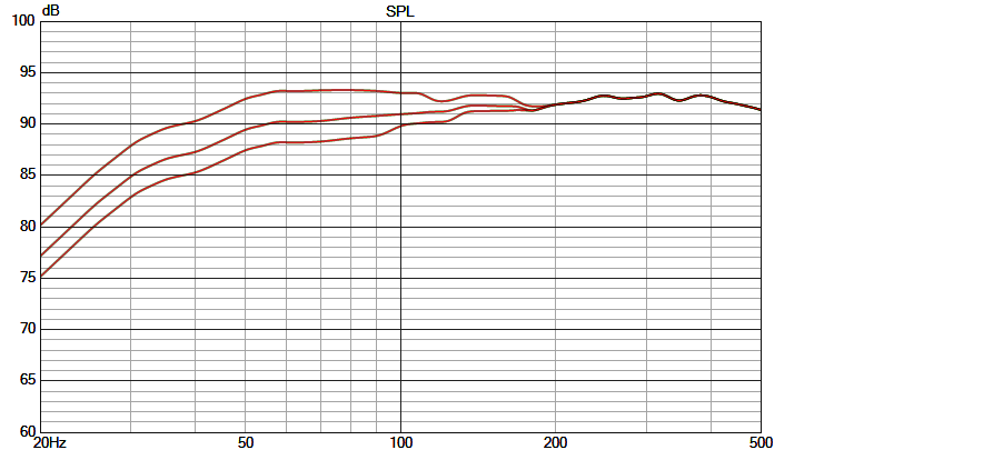

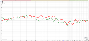

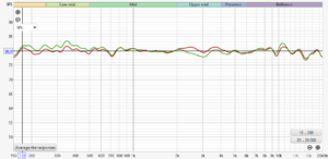

    Foreløpige målinger, forbehold om endringer, dette er også kun in-room i lytteposisjon
    Mer detaljerte målinger kommer etterhvert
    I lytteposisjon i rommet over, med høyttalerne 10-15cm fra bakvegg (venstre+høyre+snitt):
    10-200hz (i lytteposisjon, ingen smoothing, ingen subwoofer).
    Merk at referansenivå er 75dB (snitt av 300-5,000hz) på denne målingen. Så relativt til det er -3dB in-room ved 22hz, og -6dB ved 16hz.
    Fortsettelse følger.. :)

    slik den er nå minner det meg om hvilkensomhelst til 6000-12000,- gulvstående
    helt fjernt når man ser Manta og sbs i portefølen
    Hornlyd er inne på noe synes jeg
    Det vil nok gi et litt annet inntrykk i virkeligheten, men at det er relativt tradisjonelt er jeg ikke direkte uenig i. Her tenker jeg også det er litt viktig å unngå å gå i elbilfella. Dvs at selv om en aktiv høyttaler på mange måter er noe helt annerledes, behøver det ikke SE helt annerledes ut enn en tradisjonell høyttaler. :)
    Siden denne "klarer seg selv" og ikke trenger sub, henvender den seg også til en litt mer tradisjonell gruppe kunder enn de som skjønner greia med SBS og Manta.
    Mange hensyn å ta!

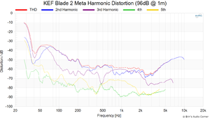

    Normalt stiger thd ganske raskt for mellomtonedrivere ved frekvenser under ca 200hz, mens de fleste basselementer har lavest forvrengning mellom ca 100 og 300hz. Så fremt frekvenstesponsen tillater det virker det naturlig å avlaste mellomtonene ved å flytte delefrekvens opp mellom 200 og 300 hz. Mindre effekt, mindre vandring og enklere jobb for mellomtonen. What’s not to like?

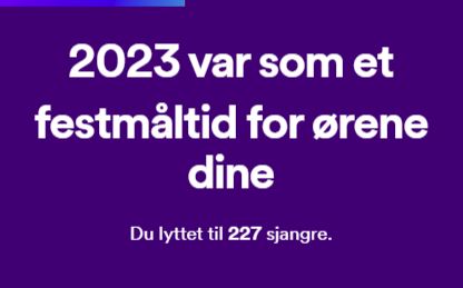

    I andre nyheter så har jeg jo sagt tidligere at jeg gjør mitt beste for at Sigberg Audio høyttalere skal fungere godt på tvers av sjangere og all slags musikk, og at jeg tester og retester et svært bredt utvalg musikk over lang tid for å sikre at akkurat DIN favorittmusikk låter dødsbra!
    Årets Spotifyoppsummering ser ut til å bekrefte dette.
    Jeg har lyttet til 101 forskjellige sjangere og 3,171 forskjellige artister. Noen bedre? :D

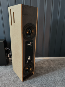

    Heller mot at neste iterasjon får en driver flyttet ned:
    Vis vedlegget 976020
    Denne ser flott ut og har kanskje en akustisk fordel ved at det ene basselementet er flyttet helt ned mot gulvet. Jeg antar jo da at du deler så lavt og bratt at dette ikke skaper noen timing/kamfilter/interferens effekter i forhold til Coax-elementet, eller for den saks skyld i forhold til det andre basselementet. Fleksibiliteten som du har med aktiv deling er jo super i forhold til slike problemstillinger.
    Det er delt ved 250hz akkurat nå, så det skal gå fint ja. Den lydmessige effekten er nok ikke dramatisk, men det blir en av mange små grep for å integrere best mulig i rommet.

    Regner med at du har Roy Allison med i tankene når du flytter på det nedre basselementet.
    Nå har jeg jo flyttet det opp igjen på siste skisse, men ja. :)

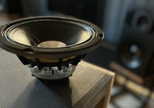

    Snuser på en 8" coax nå, så hvis det blir den konfigurasjonen dyttes driverne ned for å få plass, så da blir det ikke så veldig stor forskjell med å flytte driveren ned lenger.

    Seas Coax er jo en divisjon opp og som har en svært ytedyktig diskant.
    En større coax kunne være den nye Satori MT19CP-8 dersom du vil variere fra Sica.

    Ja, Sica ser ut som en annen liga enn den Satoridriveren for meg, og er ikke overbevist om at Seas blir en divisjon opp heller, men vi får se. Seas er ellers litt slitsomt priset.
    8" coax fra Sica er bestilt opp, så neste steg blir å teste det. :)

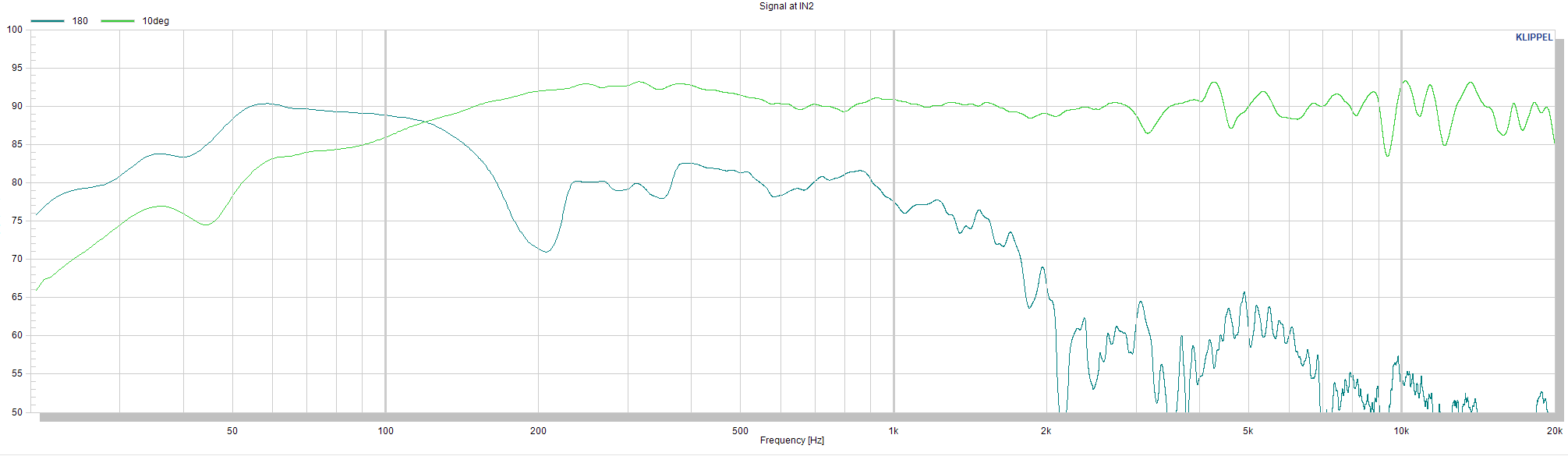

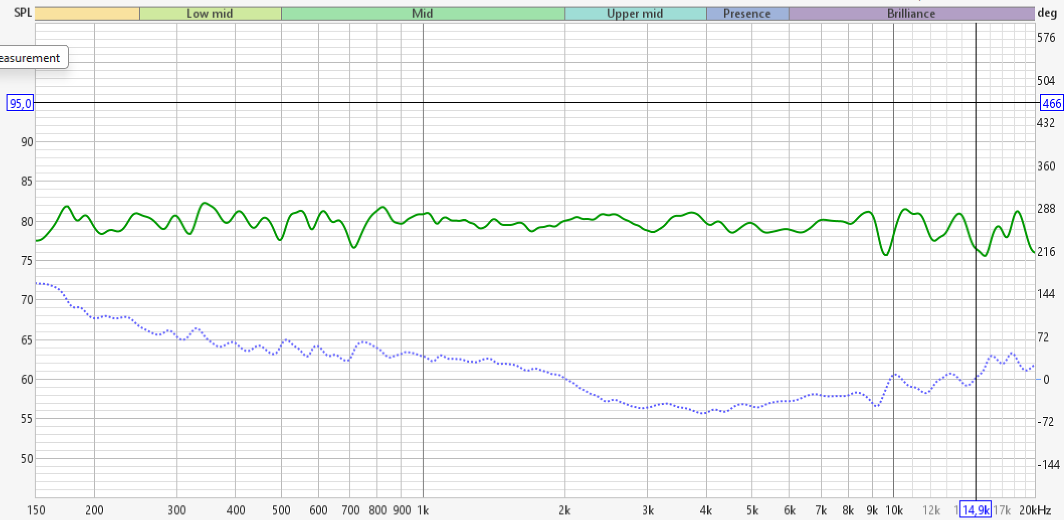

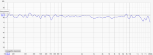

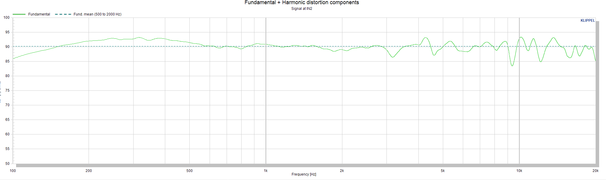

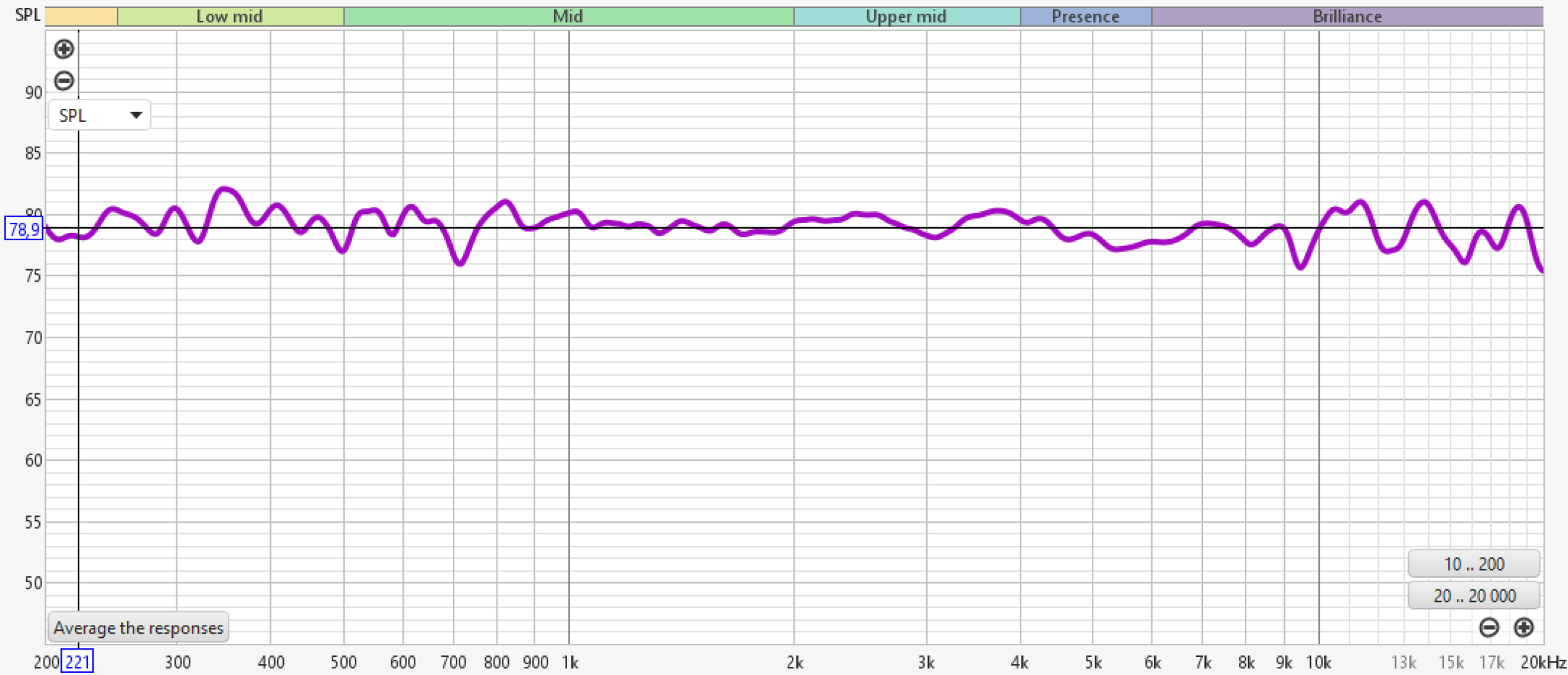

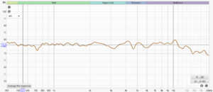

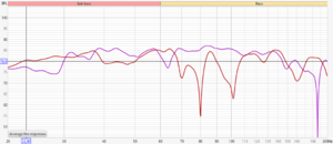

    Litt mer målinger også for de som synes det er gøy.
    In-room kurve for øyeblikket (venstre/høyre+snitt), så klart noe romavhengig, men liker godt hvor ryddig det er over 100-300hz, ingen selvfølge.

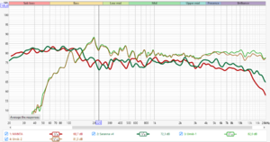

    Måling av bassen ca 1 meter fra (1/12) smoothing, så noe rompåvirkning, men for å gi et inntrykk av bassresponsen. Sånn blir det med innebygget Sigberg Sub i høyttaleren :geek:
    0-30-60-90 nærfelt innendørs (ca 40cm) - 300-20,0000 (1/6 smoothing):
    Lytteakse/15deg nærfelt innendørs (ca 40cm), skal løfte toppen litt, ellers ganske smooth. :D

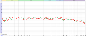

    Tilbake til rommet, her er måling av høyre høyttaler fra tre forskjellige posisjoner i sofaen. Så klart avvik i bassen, men oppover ganske konsistent:
    SigbergAudio
    03.08.2005
    3.628
    8.275
    Østlandet
    Grov semi-anekoisk måling ved å splice nærfelt bass og en 15deg måling på 40cm (alt innendørs). er noe refleksjoner ved 150-200hz, og vi har ikke fått med oss alt fra porten (som ville fylt inn 25-60hz), men vi får nå et inntrykk. Kan se ut som vi ender med -6dB punkt ved 21-23hz en plass. :)

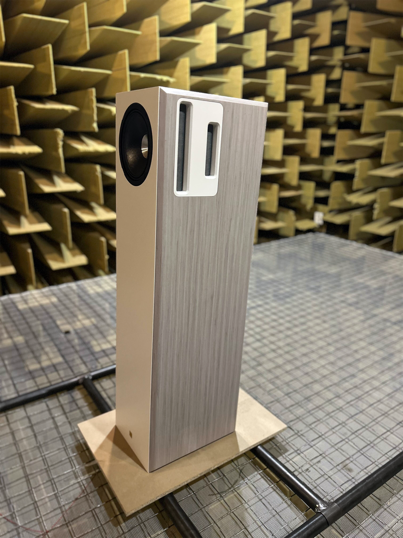

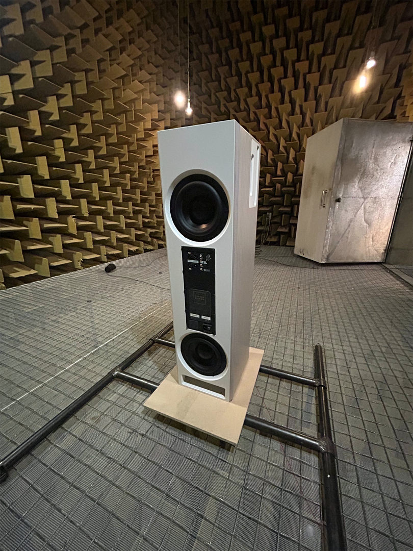

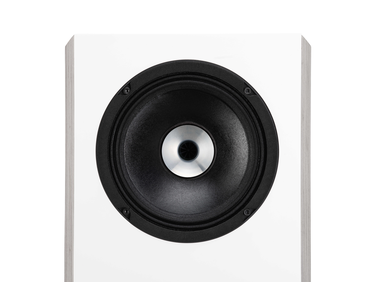

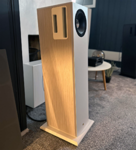

    Litt stille her da jeg venter på ny coax. Når det kommer vil det bli bygget nye prototyper, trolig med en kombinasjon av vanlig mdf og sort, gjennomfarget mdf for å få et inntrykk av det foreslåtte to-tone designet.
    Coaxen er da en 8" driver med mellomtone/midbass driver i papp og en 1.7" polymide kompresjonsdriver - og vil sikre bra med trøkk og nivå nedover i mellombass / nedre mellomtone hvor bassene overtar.

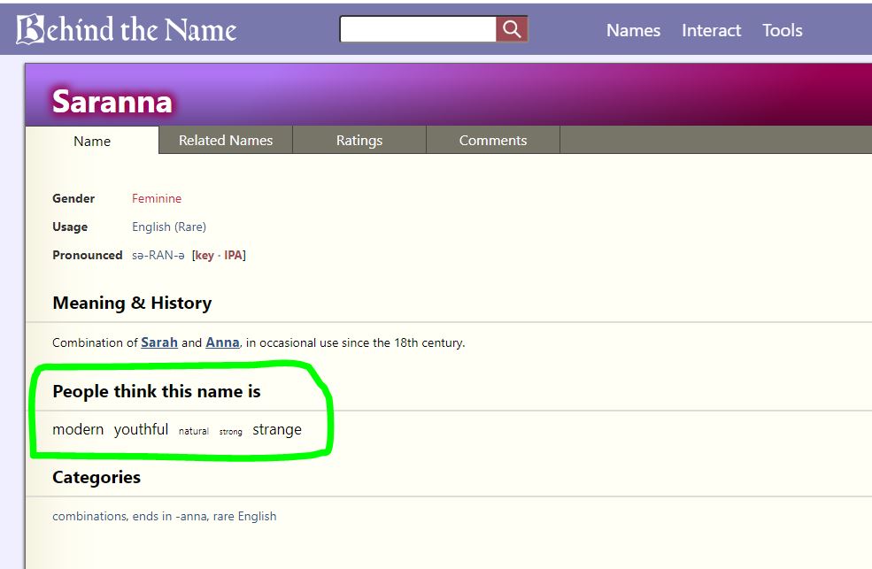

    What does the name saranna mean?
    A graceful princess
    The meaning of Saranna is : A graceful princess. Gender. Girl. Origin.

Sigberg Audio: Som en tradisjonell høyttaler. Bare bedre.
Aktive høyttalere ser ofte moderne ut. Det kan være både positivt og negativt, avhengig av smak og preferanser. Noen høres også moderne ut. Det er sjelden en god ting. Siden det er mange...
