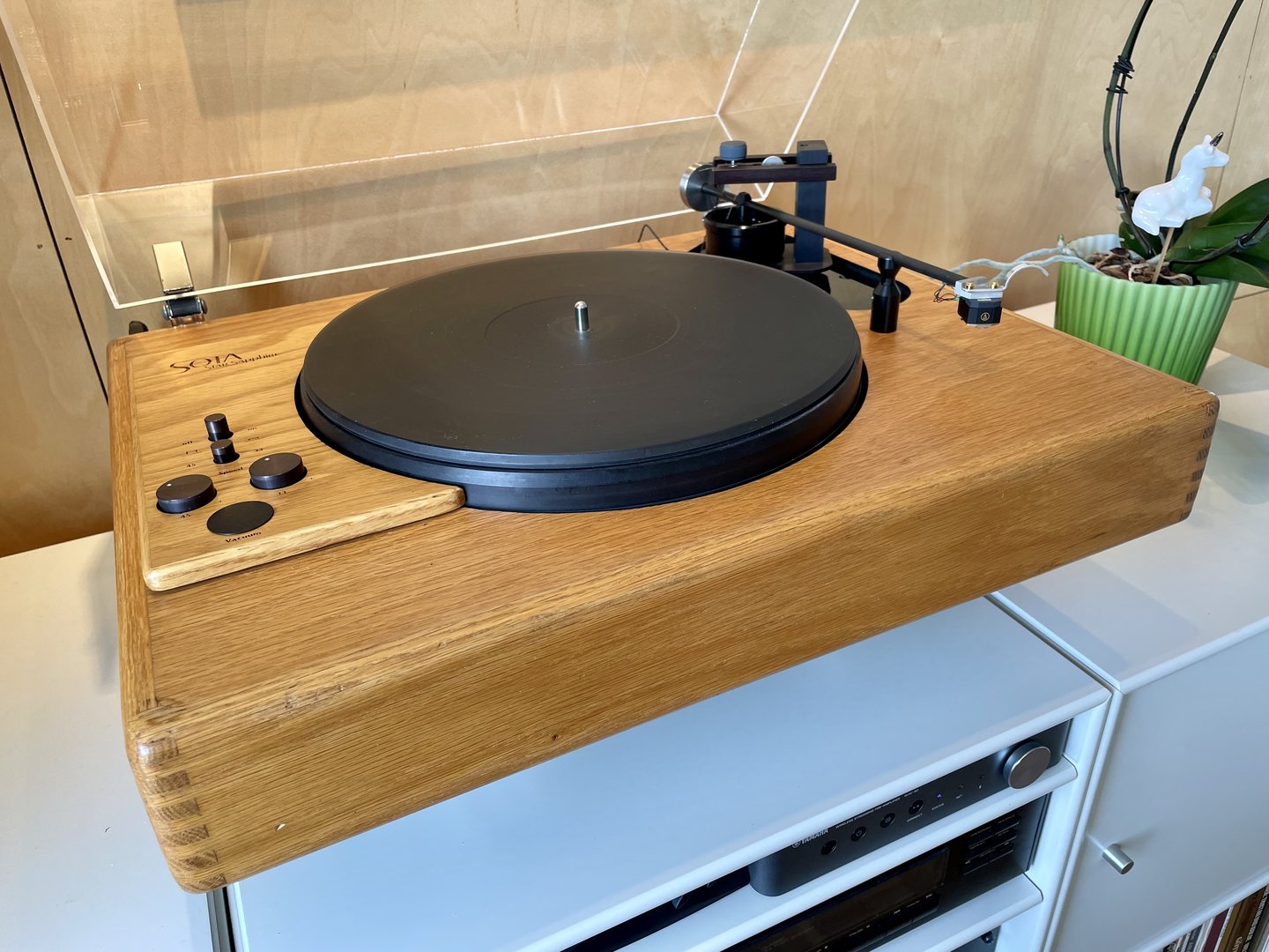

    Ombygging av Sota Sapphire S/N 15631 fra 1987. Den er en Series II med tidligere eiers modifikasjon med Series V motor og styringselektronikk, og Sota Cosmos-armbord i akryl og aluminium.
    Til høyre er fremdeles platetallerkenen montert på det uavstivede Series II subchassiset i MDF. Jeg tror avstivning kom med Series III.
    Elektronikken (Series V) ligger demontert til venstre for ølglasset.
    Til venstre splunknytt Series V subchassis (kryssfiner og avstiver-U) med Cosmos-armbordet med Well Tempered Arm-pålen tørrmontert.
    Legg merke til at det er lagt mindre blyvekt på Series V- enn på Series II-subchassiset..
    Det fremste hullet i armbasen er til blykuler hvis mengde justeres alt etter hvor tung tonearmen er.

    Det er kjekt. En hvilken som helst gammel Sota kan bli "ny".
    Sota Upgrading at at glance. Ser en tastefeil i prisen på New Series V subchassis. Jeg betalte $495.
    De selger også restaurerte innbyttespillere til lavere pris enn en splunkny spiller. Utvendig 1985, innvendig 2022.
    Cosmos-armbordet med tre monteringshull (og Well Tempered Arm-pålen med høydejusteringshjelp). Treskruen er fra Series II-armbasen. Den lange bolten er til Series V og gjennomgående med islagsmutter under subchassiset. Artig nok husker jeg at Donna (Mrs. Sota altså) skrev noe om bolt through arm base for 15 år siden, men det hadde jeg glemt og skjønte lite da treskruen ikke ville fatte i den nye. Aureka! De lange skruene og hexnøkkelen i den posen som ligger under monteringsanvisningen som jeg skumleste i stad...
    Beklager påskefargen i lampen. Noe har visst blitt nedprioritert her i heimen.

    Planen var opprinnelig å bare bytte subchassiset. Da hadde alt sett ut som dette etter øvelsene på kjøkkenhalvøya. Jeg har alltid vært ambivalent til hvordan min egen Sapphire ser ut med alle de ulike variantene av fargen sort på toppen. @Minutten ga meg griller i hodet over i Sota-tråden og Donna hadde selvfølgelig noe gammalt ræl som kunne shines opp liggende.
    Et tidlig Star Sapphire-kabinett i lys eik. Star Sapphire var den første vakuum-Sotaen som kom. Den hadde da manuell vakuumjustering. Hullet til justeringsjulet har fått blindplugg. Sapphire, Star Sapphire og Nova som er Star Sapphire med nytt navn har samme formfaktor så chassis, subchassis, tallerken og elektronikkenhet kan gå om hverandre. Veldig praktisk.
    Star Sapphire hos Stereophile i 1984. Siden har modellene med et par unntak hatt kosmiske navn. (super)Nova, Cosmos, Comet, Moonbeam og splunknye Quasar.

    Når lyset slås på blir svart til fifty shades of grey.
    Fin gramofon er det uansett.
    Det der lokket og henglsene, er det også fra Sota eller?
    -Håper på svaret nei, for jeg kunne trenge et skreddersydd sånt. Hengslene er problemet.

    Hengslene er Sota anno 1987, @ottone . Lokket inklusive hull til montering av hengselbeslag fikk jeg laget etter mål hos Kreativ Plast (på Nøtterøy trur eg) i 2007. Det originale var både brunt, sprukket og for lavt for Well Tempered-armen. Du får sikkert hjelp med både hengsler og lokk om du lager en tråd om det i Vinylavdelingen.

    Så da ser endelig min Sota ut slik jeg mener en Sota skal se ut.
    Hvordan oppgraderingen låter må jeg få komme tilbake til. Det er ikke gjort i en håndvending å justere opp igjen en Well Tempered Arm.

    Så vakkert! Gratulerer med god jobb og flott resultat!

    Tydelig skille mellom møbel og funksjon nå. Det gjør seg veldig. Derfor kunne jeg aldri tenkt meg en Sota Millennia, mens en Cosmos er biens knær .
