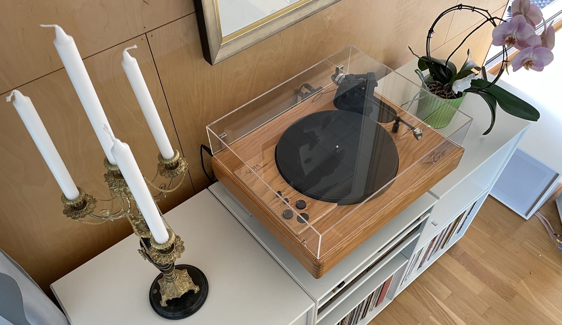

    En fin ting med Thorens TD125 (som tok over etter og er bedre enn TD124, ha!) er at den er like bred som en Montanamodul og føttene er helt ute i hjørnene.
    Fin! Eg har høyrt TD125/SME ein gong, på eit oppsett om lag like lite hifi som mitt eige. Meiner å hugsa at det var fin lyd.
    Skal han stå rett på Montana? Eg opplever min TD147 som veldig var for vibrasjonar - trur den har same trepunkts-springfjørkonstruksjon? På hi sida kan det vera at eg aldri har fått heilt til den justeringa.

    Planen er at det skal gå bra å ha den rett på Montanaseksjonen. Krysser fingrene. Det er ganske mye masse som er avfjæret på TD125, og den er også justerbar. Det ser ut som at TD147 kom ferdigjustert fra fabrikk? På bilder jeg har sett virker strammeskruene til fjærene å være forseglet.

    Får du allikevel problemer anbefaler jeg å teste runde skiver i sorbothane under bena. Koster nesten ingenting (i HiFi-sammenheng) og gjorde underverker under min Nottingham. Hadde litt hopp & sprett ved tunge fotefall pga sviktende gulv, men fire tynne skiver senere var det helt borte. Nesten usynlige er de også. Courtesy of eBay selvsagt.

    Det drodles en plan om innvendig modifikasjon/avstivning av kabinettet, og deri også uoriginale føtter/dempeputer. SD-foten i passende hardhet og sprittusj er et alternativ...

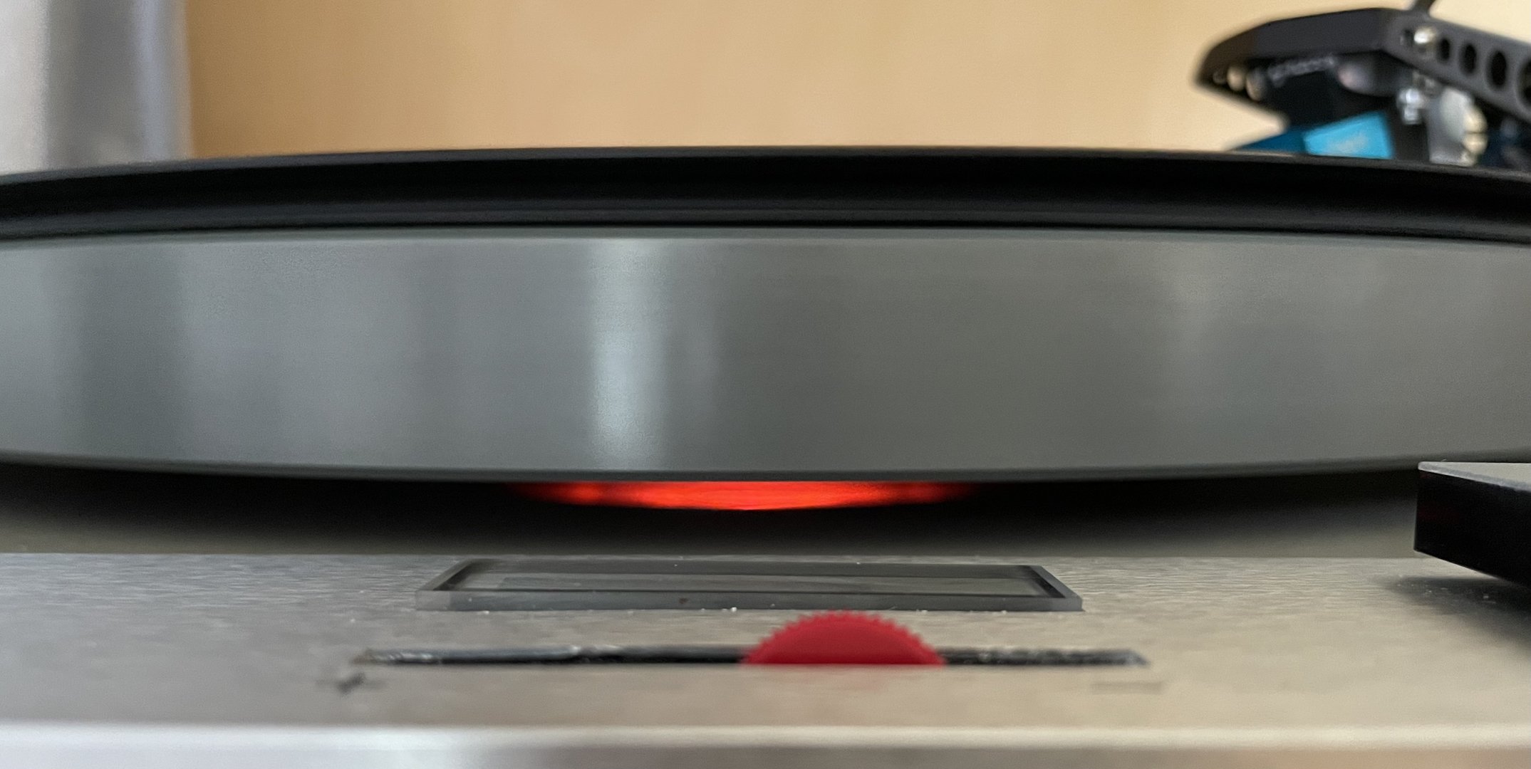

    Utsikt til lyset fra strobelampen. Pickupen som sitter på er en Grace. RS-9E står det på nålen, men den har vært innom Soundsmith. Spiller vakkert, men har litt vel lav utgangsspenning for det lave MM-gainet i phonoforsterkeren.

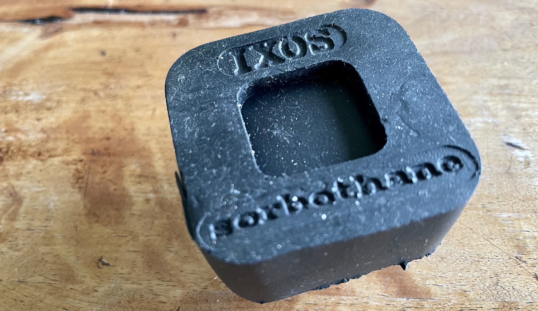

    SD-foten er fin. Skiver i sorbothane er imidlertid en langt mer diskret løsning og minst like effektivt.

    Har fire slike, 5x5x2 cm, kjøpt på Oslo Hifi Center til en Micromega Stage 6 CD-spiller en gang på nittitallet. De kan kanskje få en mer givende oppgave enn å hjelpe til med luft til 1200 W klasse D?
    Må uansett tenke litt lurt. Trykkpunktet fra føttene må så nært hjørnene som mulig.

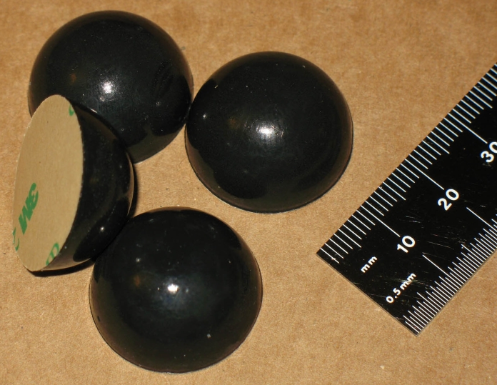

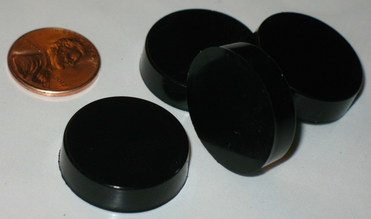

    Njaaa, jeg tenkte vel mer på sånne:
    eller evt. sånne:
    JMM
    Slava Ukraini!
    27.11.2016
    8.440
    9.468
    Fredrikstad
    PS: kan være greit å vite at den mykeste varianten (30D, eller 30 durometer) kan/vil farge underlaget etter en tids bruk. Enkelt å unngå ved å klippe til og legge litt papir under.

    Nydelig! Er nok 50D som må til trur eg.

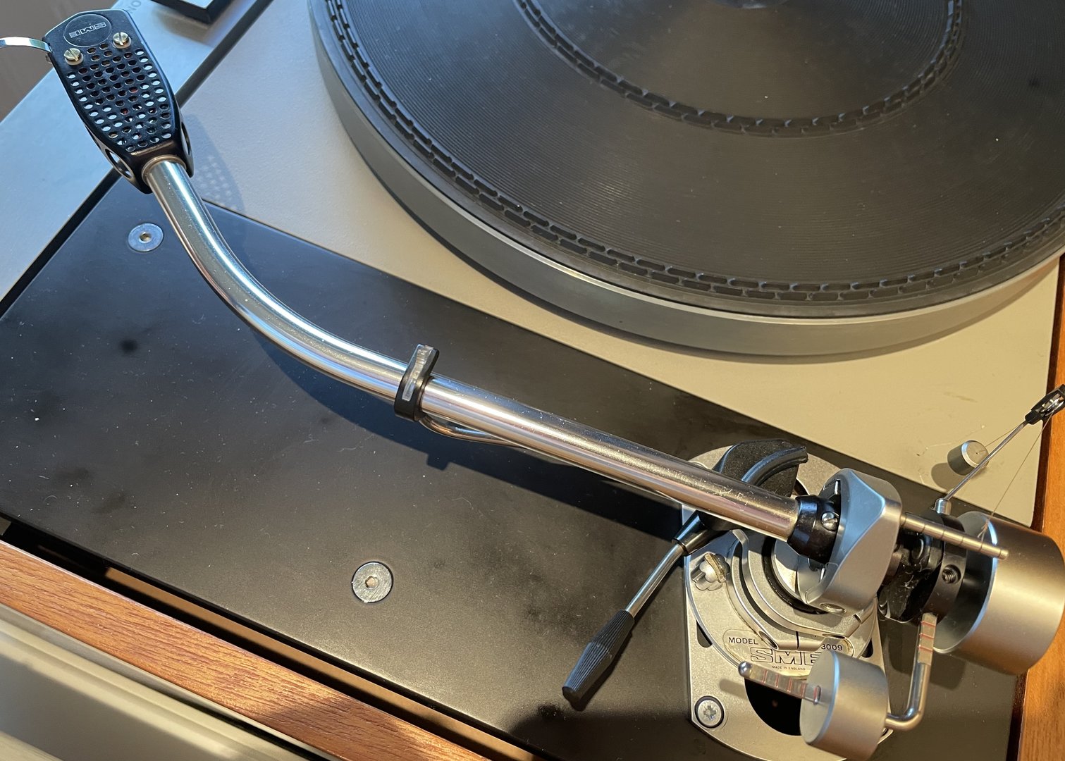

    Kuriosa for dere nerder/spesielt interesserte/som orker å lese mine bipolare* drodlerier:
    Tonearmen på TD125 er en sen produksjon 3009 series II Improved. Tok meg kort tid å finne det ut. Den har Baerwald-geometri. De tidlige hadde Stevenson, og at det var umulig å få til på denne tok meg et par minutter å finne ut uten å ha serienummeret tilgjengelig.

    SME 3009 Improved. Når nåletrykksloddet maxer på 1,5 g og pickupen vil ha 2,0 g får man kompensere med motvektsloddet.

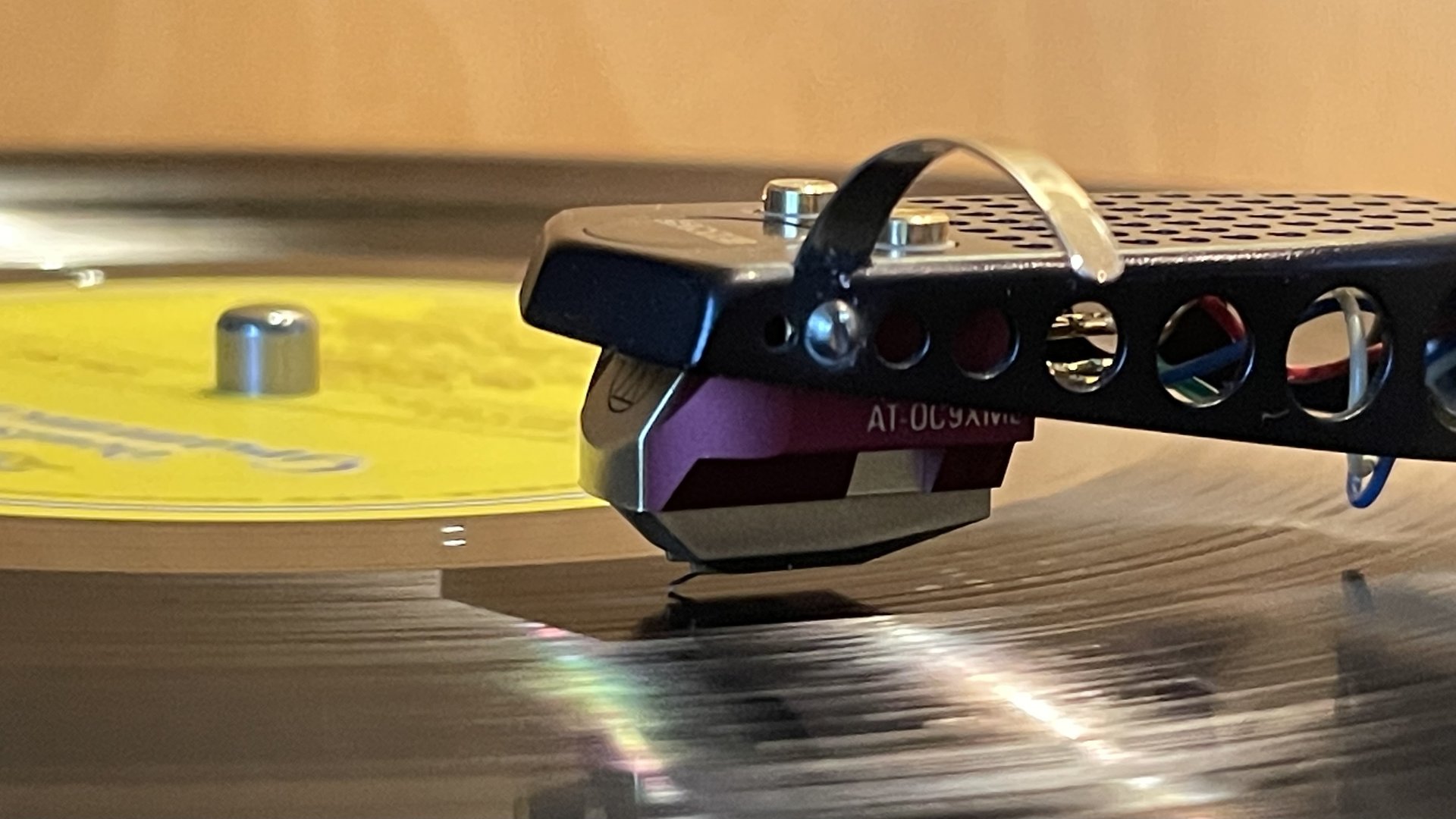

    Jeg kan ikke anbefale en AT-OC9XML i en 3009 Improved med fast headshell (6,5 g eff.) uten silikondempetrau, slik det er satt opp her nå. Compliance og totalmasse for kombinasjonen er innafor både teoretisk og fysisk men man hører at armen ikke trives.
    Grace RS-9E er rene fløyelsteppet i armen sammenliknet med Audio-Technicaen. Ingen ting som stikker der.
    Nuvel. Jeg skal prøve en annen MC før jeg eventuelt kryper til MM-korset.

    3009 improved med fast headshell er vel den letteste i hele 3009 familien - og dermed fare for at MM er tingen der ja. Men, nå som du havnet på vintage kjøret stopper det vel ikke der ;)

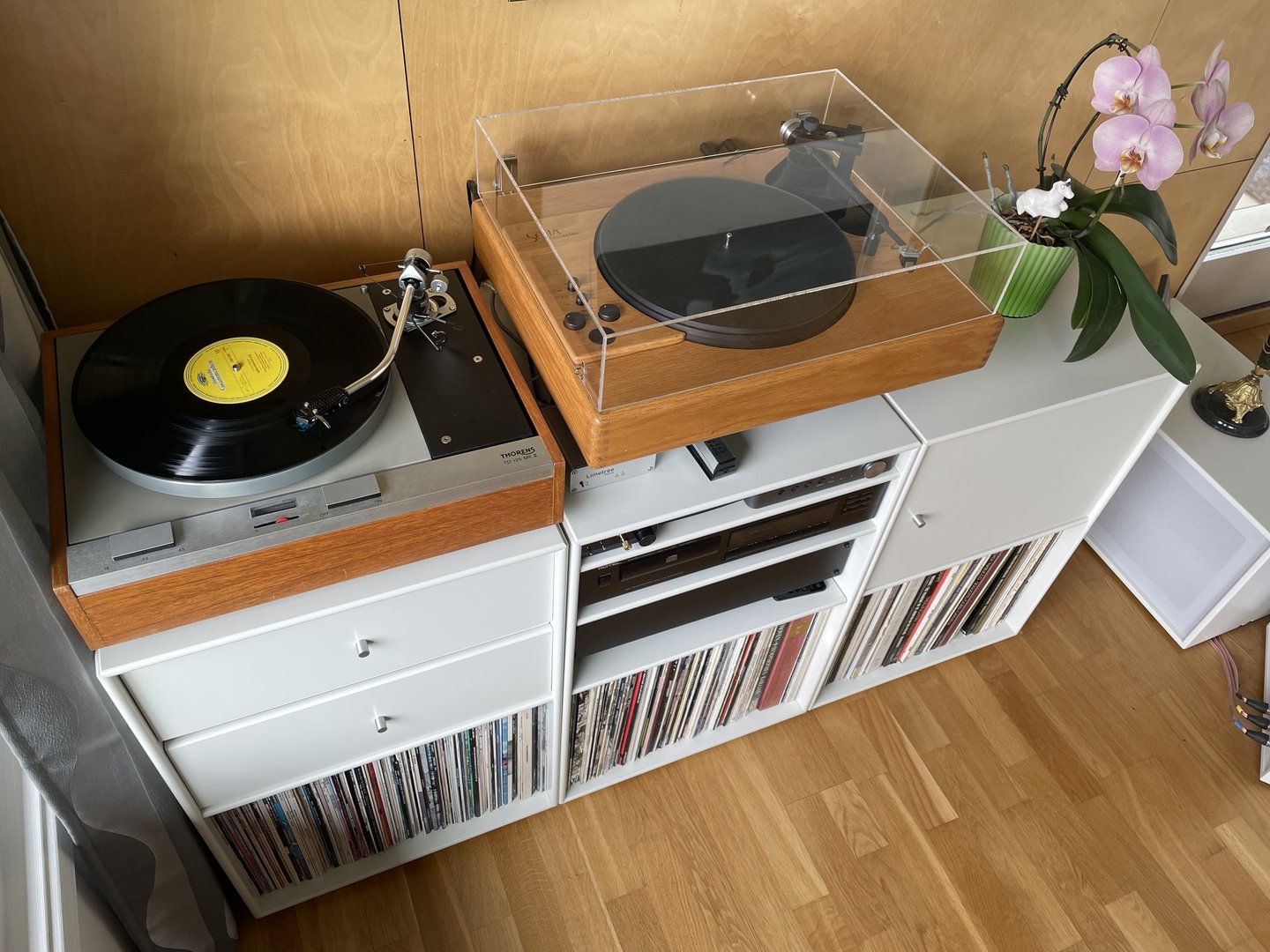

    Hehe. En ting om gangen. Først få TD125 helt på stell. Planer om å stive av kabinettet innvendig og ha åpen bunn på det. Og lære hvordan jeg flytter chassis omkring i kabinettet og få perfekt vertikal fjærbevegelse. Om noen vi kjøpe SOTAen da.
    Om det en gang i uoverskuelig fremtid skulle komme et tilbud på en 3009R som jeg ikke kan si nei til havner vel Improved-armen på en TD150 Mk. I som også skal se original ut.
    Skal jeg bruke Grace-Soundsmith må jeg ha en annen MM-forsterker. 40 dB gain er for lite. Ikke kan Lindemannen endre lastkapasitans heller.
    Vet ikke hvordan du stiller deg til bruktkjøp, men om det er innafor foreslår jeg at du tar en titt på
    Audio Technica AT33ML/OCC. Jeg plukket opp en slik for ikke så altfor lenge siden og synes den er ganske super. Beryllium cantilever og langt mykere oppheng enn AT-OC9XML.
    Output Voltage: .5mV
    Frequency Response: 15Hz - 50kHz
    Tracking Force: 1.2 - 1.8g
    Mass: 6.8g
    Output Impedance: 17 ohms
    Cantilever: Gold-plated beryllium

    1,5 g kan fungere.
    Begynner med en Denon DL-301 II som jeg vant i Las Vegas.
