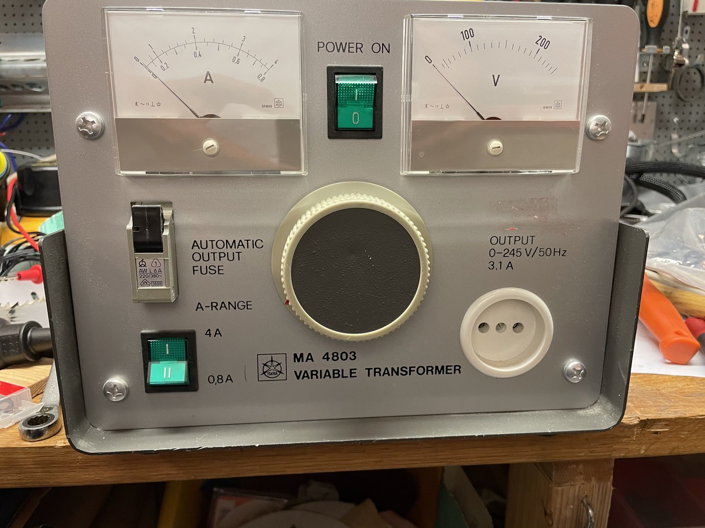

    Parallellt med denne tråden har jeg selv henta en variac hos en hyggelig fyr her på HFS. Men ikke pokker om jeg får start på den uten at 20A automatsikringen går.
    superhkm
    18.04.2005
    4.246
    3.456
    satte inn den kameraten her, men det hjalp ikke veldig mye . Underdimensjonert ?

    @superhkm
    Jeg tror den du bruker burde fungere helt fint og minst like bra som en relebasert type. Den kan starte induktive laster i følge databladet.
    Jeg gjetter at du har koblet bryteren etter softstarten, og at det er derfor den ikke virker. Prøv å ta ut støpselet, la bryteres stå i PÅ posisjon og sett inn støpselet.
    Den du bruker er basert på halvledere i stedet for rele. Dette gjør den nærmest uslitelig og vil vare evig så lenge den ikke overbelastes.
    @jappen Hvorfor skulle det ikke være ideelt å trigge på nullpunktet?
    superhkm
    18.04.2005
    4.246
    3.456
    @superhkm
    Prøvde forslaget, bryter på før støpslet i. Nå går bare intern sikring, men det tar litt tid. Først høyfrekvent lav tikking, så øker volumet på tikkinga omvendt proporsjonalt med volumet, mot slutten blinker lysrørene i taket, så blir det stille. Det er bra sikringene kommer i tipakker.

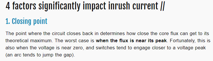

    jappen
    07.07.2003
    100
    25
    Legger ved en link som forklarer litt rundt det jeg ser på som et problem.
    https://sound-au.com/xfmr2.htm?#s122
    Noen av disse «elektroniske» softstartene har også krav om en minimum strøm for å fungere.
    ICL-16L har i følge datablad en motstand i serie med den eventuelle lasten. Motstanden blir bypasset av relé kort tid etter påslag.
    Armand
    13.08.2005
    3.228
    7.990
    Kongsberg
    Man lærer noe nytt hver dag :) Intuitivt skulle man tro at det var best å skru på når spenningen er 0, men slik er det ikke,,,
    "Conversely, if the mains is applied at the zero crossing point, inrush current will be maximum - this is exactly the reverse of what you might expect"
    Det står mer her om hvorfor:
