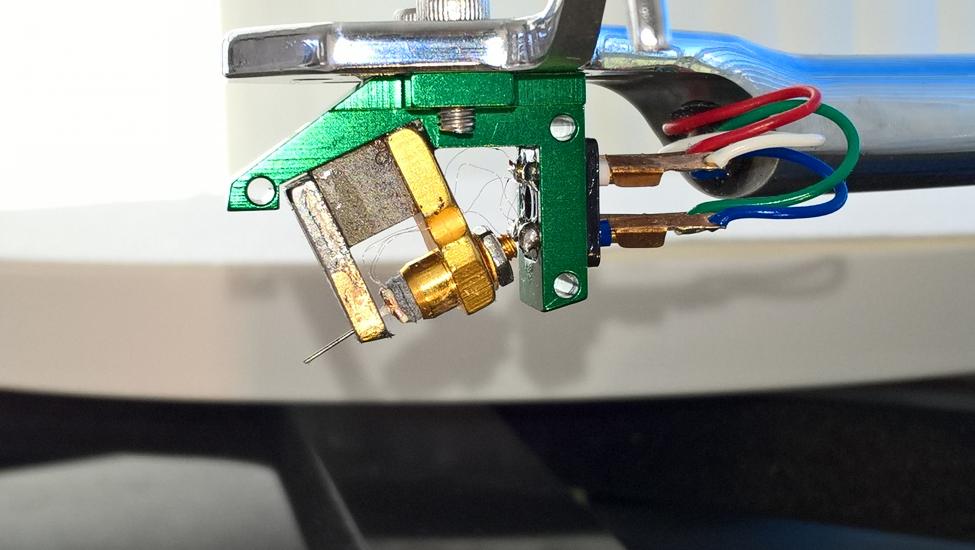

    Stemmer det. Det er en MC10. Skal prøve med 1,5g. Kledde på den og må si at jeg opplevde at fundamentet kom tilbake.
    Jeg syntes at det plutselig manglet så mye i bunn at jeg ikke greide å få roen.
    Men jeg skal gjerne kle av den og spille slik noen uker.

    Kan ihvertfall konstatere at den spiller svært forskjellig i bukseløs versjon. Om det er til det bedre.... vanskelig å si enda :confused::cool:

    Synes ikke det var overraskende at pickupen spiller annerledes uten sideveggene. Synes heller ikke det er rart at du ender med å være en smule ambivalent til resultatet.
    Sånn fra hofta skjer i hvert fall følgende: Den mister sideveggenes avstivende effekt, noe som teoretisk gjør at pickuphuset flekser mer, og resonnerer ved en lavere frekvens. Pickuphusets masse reduseres som teoretisk drar resonnansfrekvenser opp, og som i tillegg drar armresonnans opp.
    Det ville forbause meg om ikke dette var tatt hensyn til som del av en helhetlig plan fra VdH's side. La gå at enkelte billigpickuper er markedstilpasset gjennom 'lignende' ytterskall som mer er ment som beskyttelse av tandre smådeler enn en del av det strukturelle. Her synes jeg ikke det ser ut som fokus har vært på 'andre' ting.
    Som udgangspunkt, taler vdH ikke imod ideen om at smide tøjet,
    han advarer imidlertid om risikoen for at beskadige trådene. På eget ansvar.

    1,58g med rubb og stubb :)
    Har også lest noe om dette på sidene til VdH at deksel med fordel kan fjernes, men på eget ansvar da de tynne kobbertrådene ligger helt oppe i dagen. Men det står absolutt ikke om fordeler og ulemper.
    Ellers er godset i selve pickupen massivt. Og jeg kan ikke helt se at dette kan flekse på noen måte.
    Selve huset er meget tynt.
    Dersom noen har noen lenker til andre som har gjort seg erfaringer tar jeg meget gjerne i mot dette her i tråden :)

    Måtte bare krype til korset, og dra opp buksene. Det er absolutt ingen tvil om at hele bunndraget og fundamentet forsvinner om jeg spiller uten huset. Så da er det tilbake til utgangspunktet. Men fy flate som det spiller. :cool:

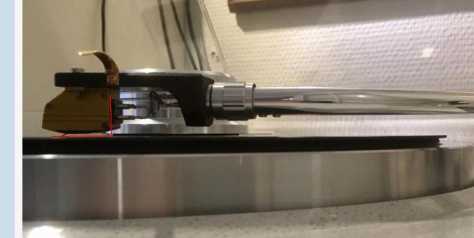

    Siden vi er inne på innstillinger på VdH MC10.... Jeg finner at den spiller dypere og mest presist i bassen med litt i underkant av anbefalt stifte trykk på 1,5g.
    Har lagt meg på 1,43g og synes at bassen spiller mer definert og dypere da. Sikkert ikke noen fasit, men det er nå sånn det er her hos meg :)

    Det er nok fordi du da går mot vtapositiv og nåla griper litt mer.
    Artig med platespillere og fysikkens lover.
    Fint lite magi i dette domenet.
    Men kun til en hvis grænse.
    Bliver vta for positiv (for lav), da vil nålen gripe mindre på.
    (spidsen af nålen, som går dybest i rillen ned hvor dybbassen ligger, vil se moduleringerne en anelse forsinket i fh til toppen af nålen, hvilket medfører lidt hængende ukontrolleret bas)

    Det oppleves strammere og mer kontrollert, samt dypere på 1,43g enn på 1,5g

    Ja det kunne tyde på den har fået en anelse mere vta (løftet fane).
    I så fald stod den før for lavt med ukontrolleret løs bas til følge. (kan sagtens høres som mindre dyb bas).
    ps. Normalt benytter jeg ikke selv ord som positiv/negativ om vta.
    Måske fik jeg vendte om på betydningen af negativ/positiv i fh til hvad Lyntoft mente.
    og i så fald er det jo rigtigt med den "positive" vta.
