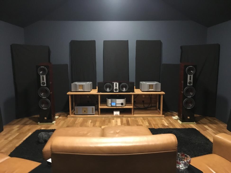

    Hvis du er bekymret for dette ville jeg fått elektrikeren til å utjevne jordingspunktene i rommet. (At alle jordinger i rommet er koblet sammen uansett kurs). Men siden det så ut som det var så korte strekk ned til sikringsskapet ville jeg ikke bekymret meg for dette.
    Edit: Synnsykt pen benk forresten, tror jeg må komme meg på opp på låven å snekre litt. :)
    Mvh. Salbu
    Takker for benk kompliment.
    Og ja det er ca. 1,5 m strekk til sikringskapet, egen sepparat jording uten andre husholdningsapparater innblandet.
    Og det er ikke noe grums å spore så jeg slår meg til ro, men nysjerrig da det har blitt nevnt et par genger.

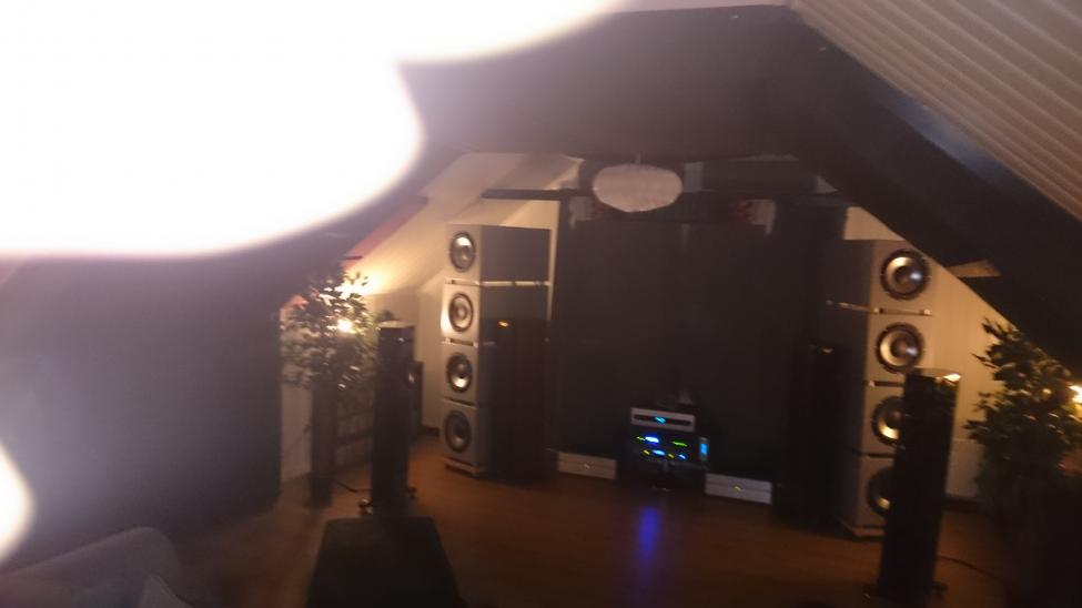

    Noen som har erfaring med troldtekt?
    Et lite oversiktsbilde med endel provisorisk akustikk.
    KoperViking
    25.03.2005
    399
    415
    Kopervik, Karmøy.
    Grubler litt på Troldtekt platene, ikke utbredt her på sentralen.
    På siden troldtekt.dk finnes en kalkulator for å beregne rom og mengde/type plater.
    De leveres med bølger, forskjellig finhet, farger og bakgrunner med forskjellig isolasjon og tykkelse.
    Vis vedlegget 374062
    Ukjent dessverre. Jeg har "akustisk" lydabsorberende tak her. (Hengende himling.) Funker veldig bra. Kan sjekke ut merke/leverandør, hvis interresse.
    Ellers; Flott auditorium du har!:)
    -og så kan du ta bilder..hehe

    Så har mann hatt langveisfarende besøk fra Langesund, dp entusiast og hfs legende Tor.
    Ikke så lett å få inn i skallen, vil no helst kalle han Tom ;)
    Som dere skjønner ble han ikke imponert over basstrøkket i dp stua.
    Men han er no en trivelig kar som var forsiktig med kritikken så eg ble ikke slakta ;)
    Skulle bare ønske alt hadde vært på plass, så jeg kunne dratt nytte av hans kunskap på målefronten når han kom innom, men det får eg vel ha tilgode Tor?

    Har fåttpå plass trinnlydplater trukket med ht stoff under dp'ene, samt glava trukket med ht stoff i flere lag oppå hverandre bak eff. trinn, ht kabler, power og signal ligger i hver sine lag, god avstand og godt frakoblet fra vibrasjoner.

    Fikk ikke gjort så mye som planlagt i helga, men så har eg hørt på musikk mer enn planlagt.
    Så lenge man har en god unnskyldning så e d no greit synes eg :rolleyes:
    Repo for to-setern er påbegynt, gjenstår noen hull, finpussen, pålimning av ht stoff samt litt mere glava.
    Tenker den får gjøre litt nytte som bassfelle når den først må monteres.

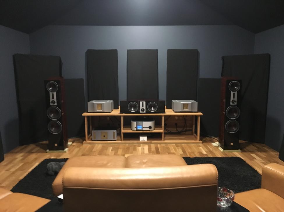

    Ferdig med forhøyningen som to seteren skal trone. Denne er fyldt med rockwool, spalte i front og på toppen bak sofa, trekt med ht stoff.
    Nærbilde av frontspalten.
    Nytt oversiktsbilde.
    Uke 16 så uke 17 hmm hva kommer da:confused:
