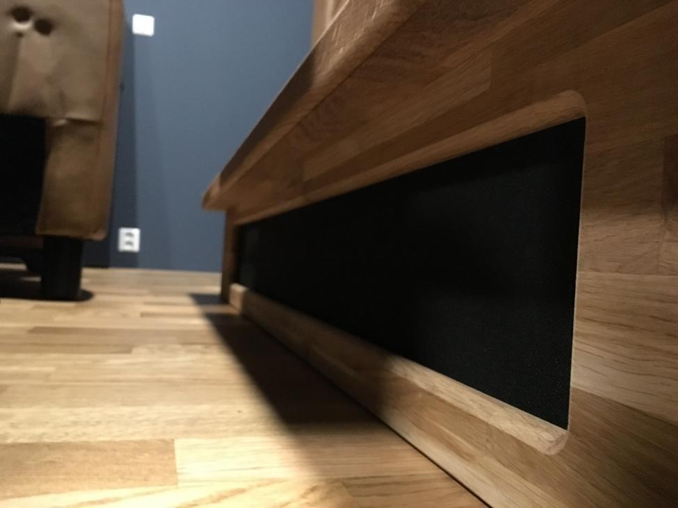

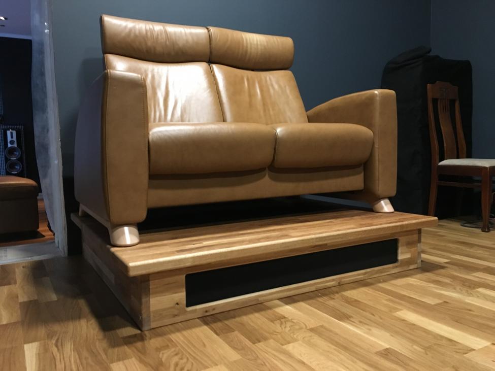

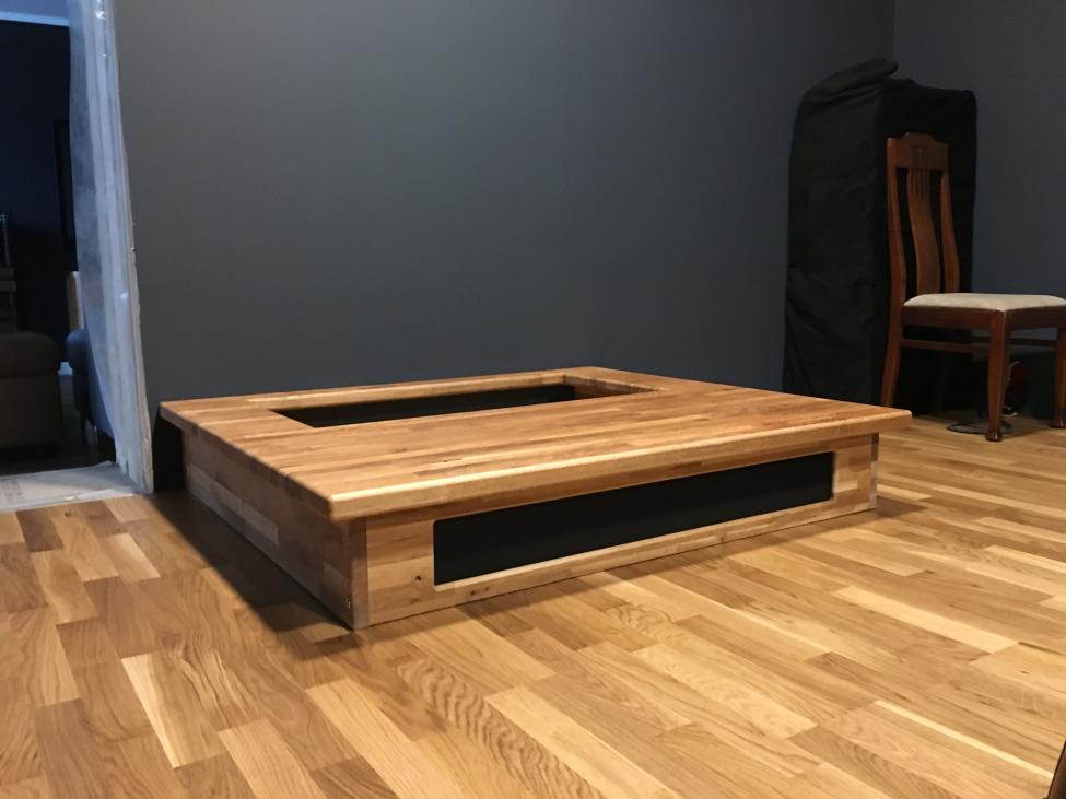

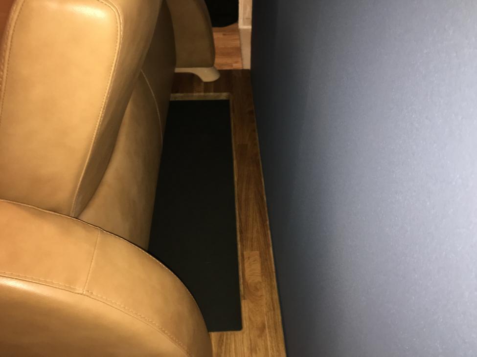

    Ferdig med forhøyningen som to seteren skal trone. Denne er fyldt med rockwool, spalte i front og på toppen bak sofa, trekt med ht stoff.
    Vis vedlegget 376230 Vis vedlegget 376231 Vis vedlegget 376232
    Nærbilde av frontspalten.
    Vis vedlegget 376233
    Nytt oversiktsbilde.
    Vis vedlegget 376234
