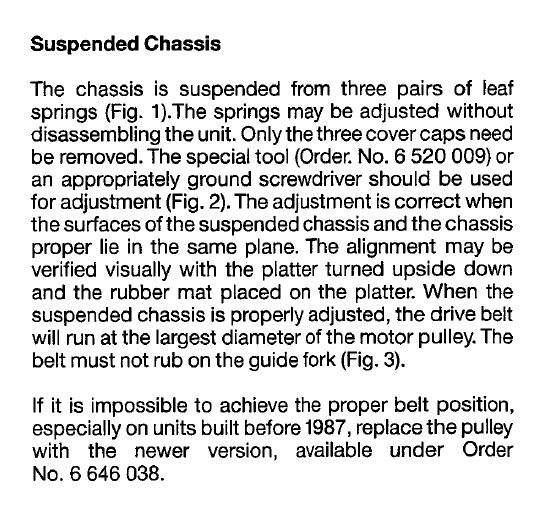

    Laban MK3
    23.03.2016
    3.119
    1.836
    Plankebyen
    Notis bak øret hvis ingen ting nytter ( dette gjelder TD 316 - 318 - 320 - 321 pluss Phantasie bygget før 1987 )
    Da er det clutch pulley som fusker .

    Virgo
    11.03.2006
    1.707
    603
    som du ser Laban, ligger den så lavt når alt er på samme plan, at den er umulig å bruke..Så den må justeres langt høyere opp her utifra bilder, og da blir det vanskelig å få beltet til å fungere særlig..Det går sikkert også utover korrekt hastighet tror jeg
    Laban MK3
    23.03.2016
    3.119
    1.836
    Plankebyen
    Typisk vare fra Fredrikstad det der :eek: nei vet du hva ? punkt 1. av med stål bunnplaten først så kapper du tre like lange treklosser som du bruker som service bukk til plintet så du kan se hele undersiden godt / opphenget . ( du setter den faste delen av plintet på de treklossene du har kappet )

    ptb
    27.11.2008
    15.154
    19.201
    Er det slik som bildet viser - at tallerken opp/ned ligger nedpå motorpulley?
    Løper reimen så skjevt som bildet med tallerken opp/ned viser når du roterer tallerken rundt?
