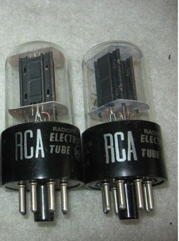

    hvis anlegget ditt heller mot litt mye energi i toppen, så anbefaler jeg rca 6sn7 (de vanlige black base holder, trenger ikke bruker masse penger på red base).
    rca 6sn7 (helt svart plate/struktur inne i røret) har en snill topp og fyldig, organisk klang med solid bass og smørmyk mellomtone.
    normalt synes jeg dette røret kan låte litt for avrundet og fyldig, men dersom resten av elektronikkjeden er transistorbasert, så kan det være midt i blinken.

    mullard har ikke 6sn7.
    det nærmeste er ecc33, men det koster mye og har litt annerledes specs.
    rama
    biskopen av holmlia
    09.06.2003
    15.820
    21.771
    oslo
    hoax er det nok ikke, men jeg har aldri prøvd cv1988 og aner ikke hvordan det låter eller om det kan plottes rett inn i et hvilke som helst 6sn7-trinn.
    mulig mullard satte sin brand på disse rørene, men det er neppe de som har lagd det.
    ecc32 og ecc33 er de to mullard-produserte rørene som kommer nærmest 6sn7 i specs.
    ecc32 er litt tricky og kan kun erstatte 6sn7 hvis man justerer litt på kretsen.
    ecc33 kan brukes istedenfor 6sn7 i alle tilfeller, men 6sn7 har 6,3v gløding/600ma, mens ecc33 har 6,3v/400ma.
    så røret vil få kortere levetid dersom man ikke justerer en smule.
    Vis vedlegget 485756
    Takker for tips! Har dere noen tips til hvor man kan få kjøpt slike rør?
    Partsconnexion.

    Psvane er også et merke som er verdt å se mer på, dog dette er nyproduserte rør. Kommer gjerne an på hvilken lydsignatur du ønsker. De også er varme og fyldige i lyden, kan kjøpes av malaaudio.no.
