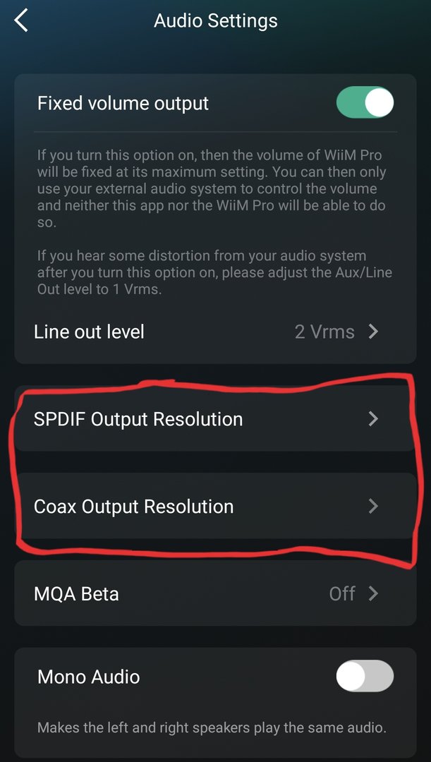

Sett output til det høyeste (192/24)Har oppgradert TIDAL til hifi+ men i følge appen er det fortsatt 44.1khz 16 bit som spilles.
Output resolution har jeg satt til 96Khz, 24 bits

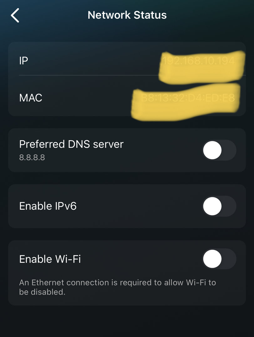

Om du har mulighet til å slå av IPv6 på lokalnettet ditt, så holder den seg online via nettverkskabel som den skal.Jeg kan svare meg selv, nope - det er ikke fikset.
Vet ikke, firmware er datert 27 Juli.Når kom den?
Nå er nå problemet slik at det virket som Pro ikke tålte at IPv6 var enabled/kombinert med IPv4 på lokalnettet. Tester nå hos meg med IPv6 enabled igjen.hva er poenget med ipv6 i et lokalnett? klasse c nettverk gir over 2 millioner enheter![]()

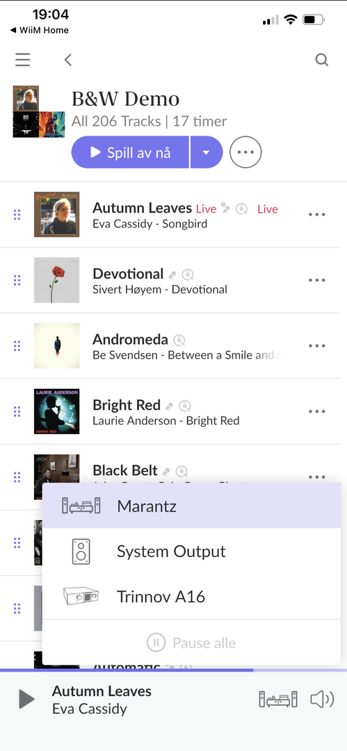

Jeg måtte starte alt av roon igjen, så dukket den opp.Skal ikke Wiim komme automatisk opp i Roon som kilde?
Eller er det noe jeg må gjøre?Vis vedlegget 939646
Trekket ut strømmen på WiiM?Hmmm....

Har du aktivert Wiim under Lydenheter i Roon?Skal ikke Wiim komme automatisk opp i Roon som kilde?
Må MQA Beta være off?Utrolig enkel å sette opp, eneste du hør huske på er å gå inn her for å juster opp til beste kvalitet.
Vis vedlegget 935221
Man kan velge:Er digitalutgangene variable på Wiims strømmebokser?
Takk for at du la merke til endringenSer at Wiim Pro i siste firmware har fått IPv6 settings på linje med Mini.
Kanskje det nå er håp for at den holder seg i live på nett også med IPv6 enabled på lokalnettet/lan.![]()
Grei test dette for å sjekke om det er selve settingen eller annet som gjør at den hoppet av LAN.Takk for at du la merke til endringen
Har nå deaktivert IPv6 og aktivert 20 min på Sleep mode, så skal jeg melde tilbake om den likevel er tilgjengelig uten å måtte ta strømkabel ut/inn.
Vis vedlegget 940349
Det løser du enkelt ved å gå inn i menyen og sette utgangsnivået der du vil ha det.Jeg har den lille Wiimen.
Med optisk ut så synes jeg gain er så høyt?
Andre som har merket det?
Sammenlignet med siste iPhone sin analoge ut er det dobbelt så høyt.
Uten å ha testet, men Optisk utgang er vel ikke påvirket av aux output level spenning?Det løser du enkelt ved å gå inn i menyen og sette utgangsnivået der du vil ha det.
Audio Settings - AUX out level
Min bad og du har helt rett! Man må slå av "fixed volume" for å kunne justere lyden på optisk utUten å ha testet, men Optisk utgang er vel ikke påvirket av aux output level spenning?![]()
