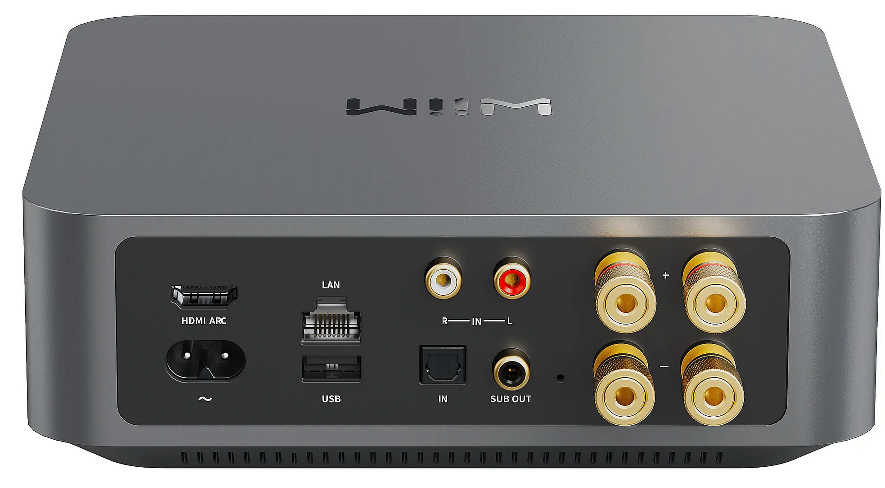

    WiiM AMP er en knockout på overpriset Sonos og Bluesound.
    TPA3255 forsterker, subwoofer ut, EQ, HDMI ARC, etc., RCA in, Optisk in.
    Vis vedlegget 972534
    Vis vedlegget 972535
    Den der tenker jeg å kjøpe som back-up.
