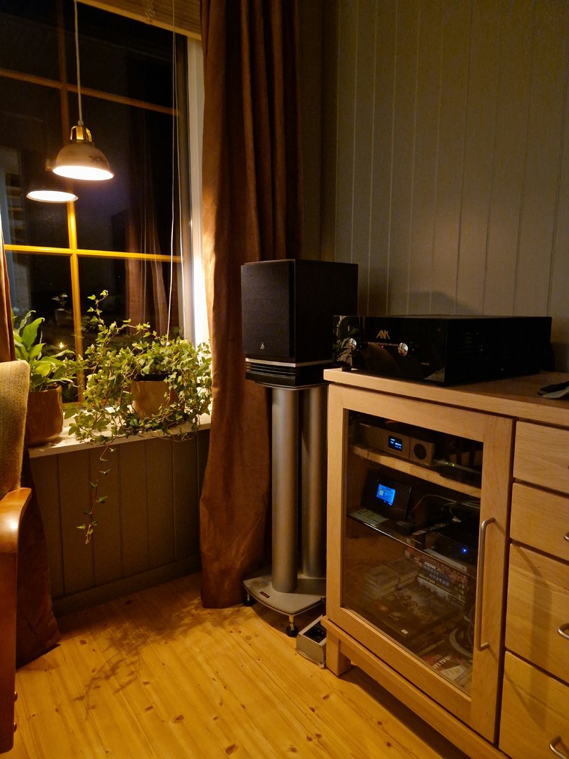

    En brukt men for meg ny Wiim Pro Plus kom i hus i dag. Koblet opp i tv-/stue anlegget. Bruker digital coax ut til Gustard dac.
