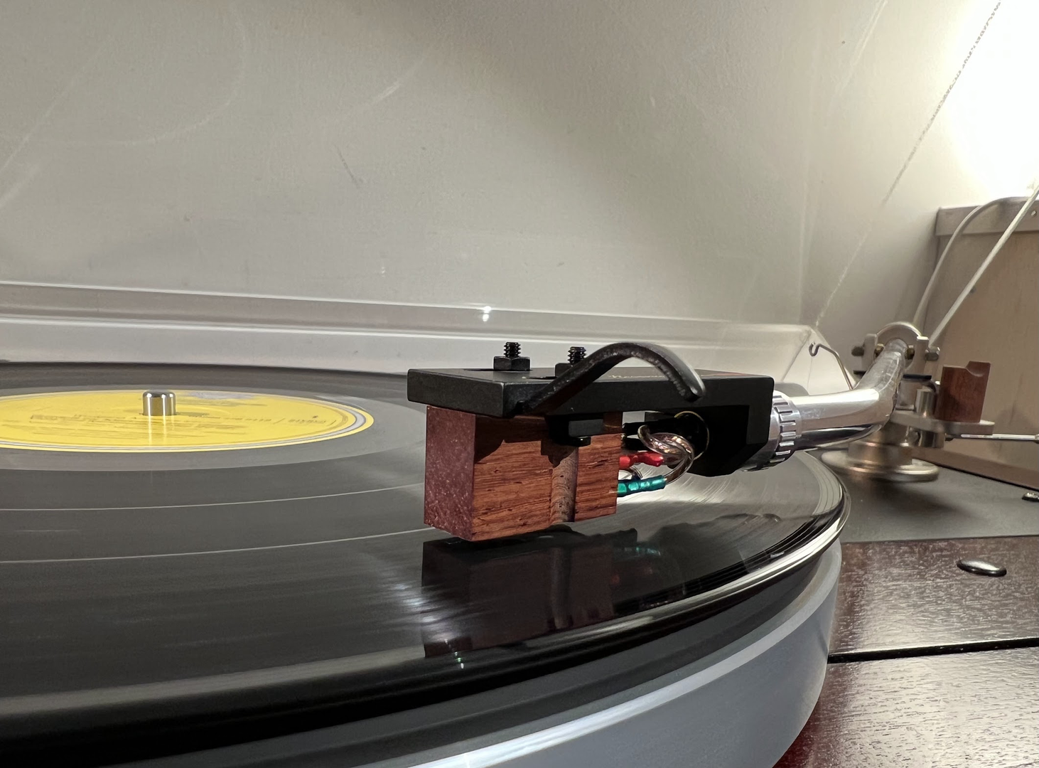

    Det lyttes oppmerksomt. Skifte av pickup fører alltid en ny klang, og de jeg har skaffet er kjent for å ha varm klang og egen karakter.
    Jeg satte Koetsu på Ortofon LH-9000 headshellet, det er mye tyngre enn LH-8000 som jeg har brukt på Cadenza Bronze.
    Umiddelbart låter det deilig, varmt, luftig og avslappet. Deilig klang i strykere, som jeg håpet, men det kan være litt forventningsbias hos den litt nervøse eieren.

    Koetsu og greier. Mye styr, problemer med brum og bortfall av høyre kanal, da må det skiftes og eliminasjons-testes. Er det kontaktproblem i headshell, i arm eller i armkabel? Fram og tilbake, av og til OK, men bare en kort stund, så på igjen. To pickuper og to headshell, foreløpig.
    Cadenza Bronze har fungert fint i LH-8000 headshell, men Koetsu vil seg ikke. Det er veldig trang for kablene bak på denne, og jeg blir usikker om det er koblet rett. Sjekker og dobbeltsjekker, om Koetsu har en annen standard på pinnene enn Ortofon. Ingen fargekoding, men når jeg ser etter med lupe finnes det markering likevel. Da ligger ikke feilen der.
    Aldri så galt at det ikke er godt for noe. Jeg får god trening i å skifte og justere pickup, det kommer godt med framover.
    Etter flere skifter finner jeg at det har oppstått et kontaktproblem i armbasen, og jeg åpner spilleren, tar av armbasen og trykker og klemmer litt, sørger for god plass og åpen kabelføring under basen, og vips så er godlyden på plass. Spent på hvor lenge det holder, men det peker mot at det vil trenges en rekabling av Schick armen. Det er jeg usikker på om jeg skal prøve på.
    Men nå spiller det endelig stabilt, Koetsu Rosewood Signature i LH-9000 headshell. Komboen er ganske tung, LH-9000 er det tyngste headshellet fra Ortofon. Men det klinger lovende, og eg kan begynne å nyte.

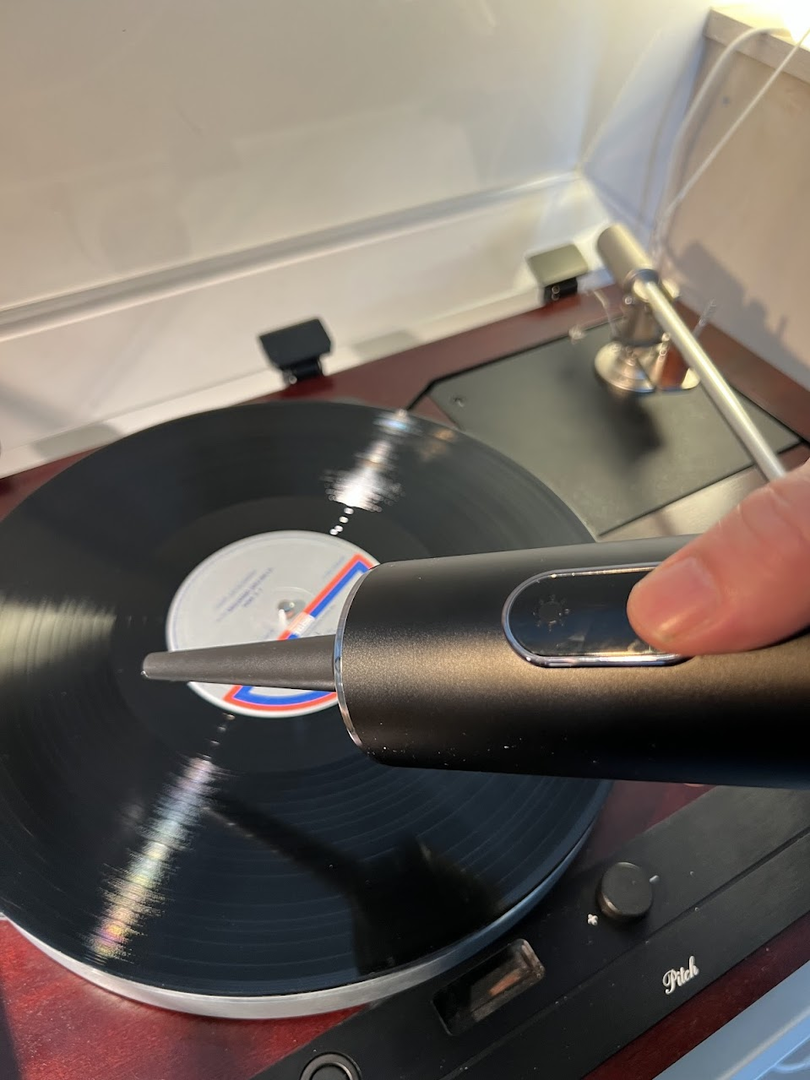

    På hifi-fronten er det bare hjelpemiddelsentralen som har blitt utvidet den siste tiden.
    Nei, jeg er ikke nevrotisk, bare litt nervøs. Da er det greit å sjekke om alt er rett og riktig.
    -speilvendt bilde? -nei, faktisk ikke :)
    Når ting ser rett ut kan jeg lettere føle at det låter rett også.
    Mye billig småtteri som jeg ikke visste at jeg trengte.
    En mini-støvsuger kom i hus her om dagen, brukes til så mangt, også til å blåse støv av plater.
    ...og av tilstøtende skjøre herligheter
