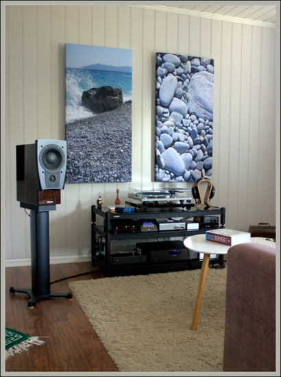

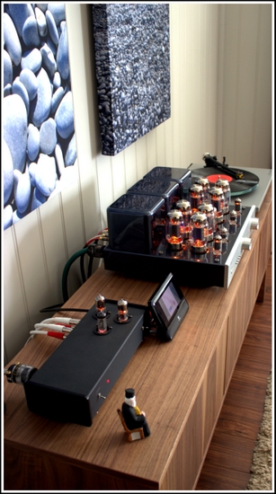

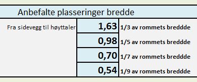

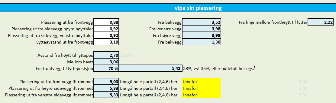

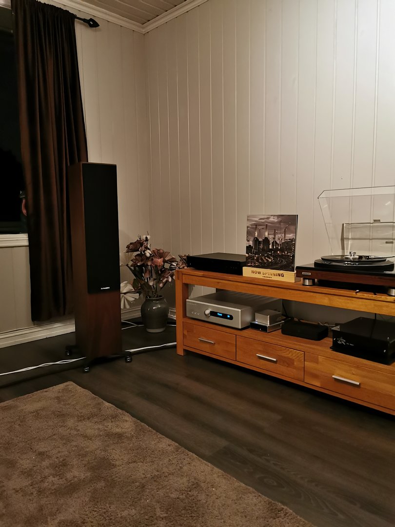

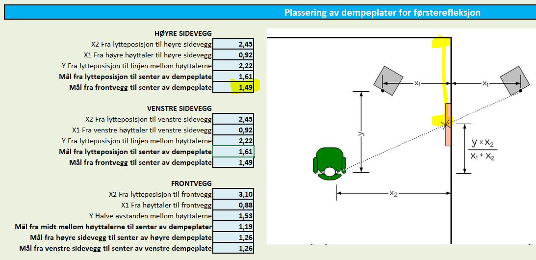

Hei @_RoDa_ skjønner ikke en dritt av dette med dempeplater og plassering. Har ikke fått dem ennå, men skal henge opp et bilde og da må jeg bestemme meg for hvor jeg skal ha dem ca. Dette gjelder primært høyre sidevegg. Er ikke teorien at man skal se i et speil hvor man ser høyttaler fra lytteposisjon. På venstre side blir plate i flukt med høyttaler, men det kommer det så en full reol med vinyl. Bilder:
@MakkinTosken er vel heller ikke grønn på dette feltet
Edit. Skjønner ikke i forhold til tegneprogram du linker til.
