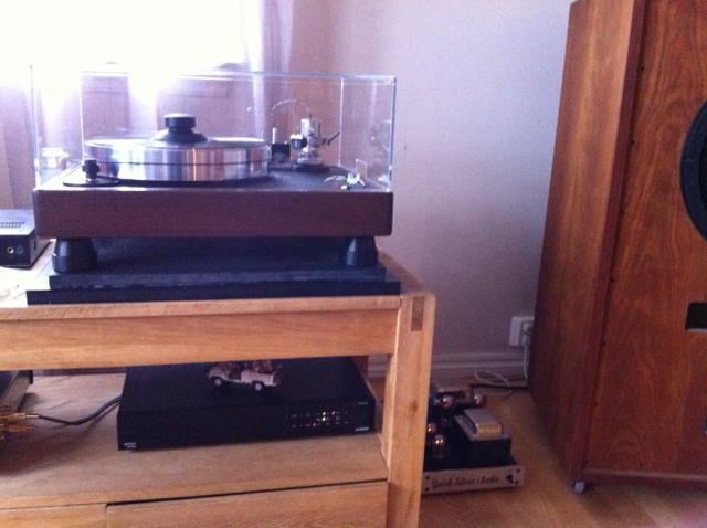

    Melder mig i VPI klubben. Sidder nu og lytter til en splinterny VPI Classic :D :D . Bruger en Denon DL103 med extra vægt limet paa, lyder glimrende. Den skal selvfölgelig tilköres men jeg kan sige med det samme at Classicen lyder allerede en classe bedre end min gamle Linn LP12 med Mörk UP-4 og min Lenco L75 med Rega 250.
    Venter paa et al-hus til Denon saa kan jeg se hvor langt jeg kan strække DL 103. Benz LP ville nok passe godt til mine Altec 604 men den koster desværre allt for meget i forhold til mit nuværende HiFi budget.
    Her er billeder taget i hast og med rystenede hænder :) paa en iphone.
