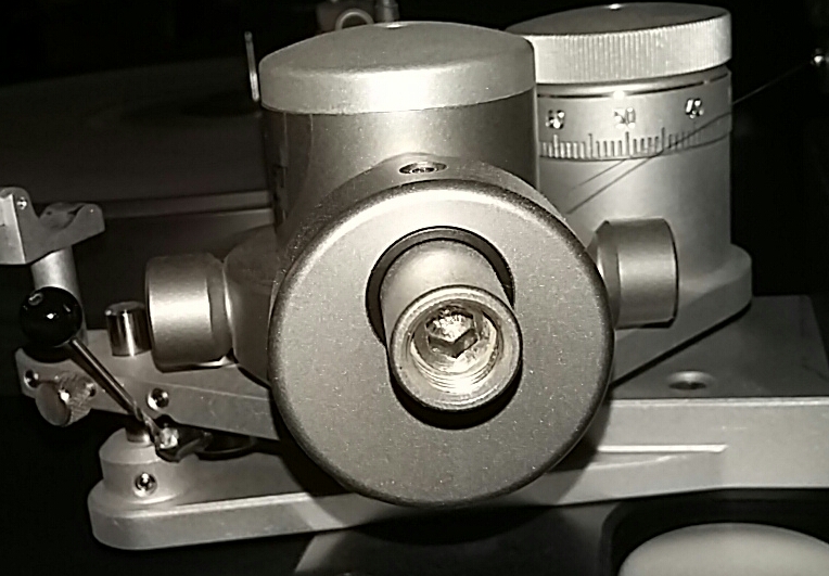

    Ett spørsmål ang 10.5i tonarmen? Sitter en sånn på min spiller som jeg overtatt som arvegods/minne, er det slik att man skall kunne finjustere VTF bak/inne i armrøret med en unbrako nøkkel, har da prøvd men ikke noe som beveger sig der inne?
    Z
    Zomby_Woof
    Skal være en 'settskrue'-aktig sak inne i endestumpen på alle fra JMW 9 signature og opp, ja.
    Holmium har en JMW 9, ikke signature (ser det på at den ikke har 'krage' av stål utenpå alurøret). Den armen har heller ikke den innvendige justeringen som du etterlyser.

    Såvidt synlig på armrøret til venstre. Kan det være at din mangler? Røret skal i hvert fall være gjenget innvendig, og ha denne innsatsen som kan skrus frem og tilbake uten å påvirke asimut, som ellers er nesten umulig ved justering av hivedloddet.
    Se bort fra Soundsmith sitt tilleggslodd, det er ettermarkedsgreier som du ikke har.

    Så her ser dt ut der bak! Gjenget og en unbrako fattning med US mål der inne, men den beveger sig ikke. Skulle det ev sittet en til i gjengene som savnes?

    Klarer du å skru, men ikke å få den til å bevege seg bakover? Kanskje skrudd forbi gjengene?

    Jeg får ta en titt på det igjen, sette opp i skruvstykket og ta i litt kanske:confused: men takk for inspill Thomas:) vi har vel snakket om dette tidl også? Det og justere med loddet er ju en ganske så håpløs oppgave:p

    Den sitter bra langt inn. Det kan hende at den ligger an mot noe, eller at den er dratt forbi gjengene, eller at gjengene er slitt av. Det skal være enkelt å skru, og den skal bevege seg ut og inn uten noe problem eller for mye friksjon.
    Og ja. Jeg snakker om armen på platespilleren din....
