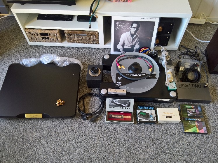

    Jeg skal til england til helgen og tenkte å kjøpe nye føtter til min VPI scout, jeg tenkte da å kjøpe TNT mini føttene, mannen i sjappa jeg hørte med mente kanskje at VPI prime føtter var bedre, han skulle sjekke opp med VPI - disse har jeg ikke hørt om før, noen som har vært borti i prime? Prøver å google men finner lite konkret på nettet.

    Virker som om det er de samme men med nytt navn. Ser også andre har bygget opp motoren litt, det viktigste er vel at man er klar over det.
