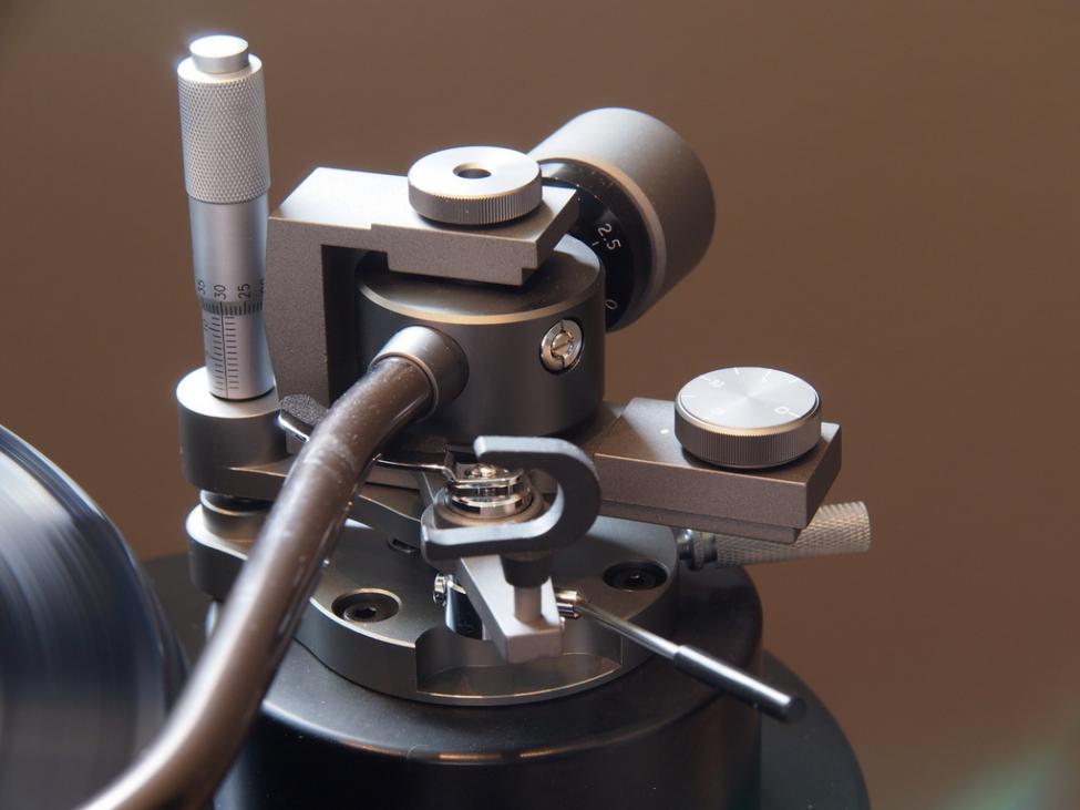

    ^ Vurderer en slik jeg også. 15 eller 25MM justering på micrometer ?
    BangBang
    25.03.2005
    7.282
    4.910
    Okka by
    Ja, det er jo helt greit.
    Dette viser også påvirkning ved bruk at et ekstra ledd i kjeden, med en dobling av pris.
    Forøvrig var den avbildede utgaven ikke en «improved» versjon. Og bildene og video de samme som har versert siden første versjonen ble introdusert.

    Jeg venter min imorgen eller dagen etter.

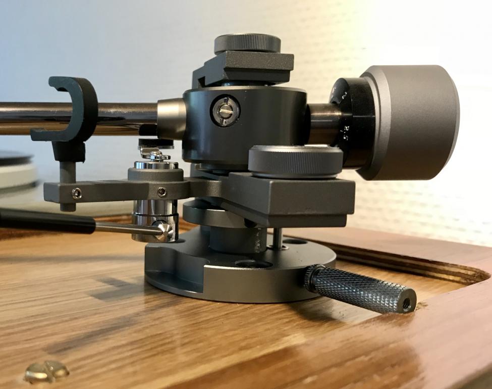

    Ser veldig bra ut, BangBang. Bortsett fra den ytterst tvilsomt utførte utsparingen i treverket for å få plass til låseskruen.:)
    Hvor mye stikker den låseskruen ut forresten?
    BangBang
    25.03.2005
    7.282
    4.910
    Okka by
    Utsparingen ble som det ble. Skal fikse det litt bedre når jeg har litt bedre tid.
    Lurer på om den stikker ut ca 30mm.
    Måtte fjerne ca.2mm for å få plass. Det var en bedre løsning en å skjære av tappen som er legert, og kan sprekke.
    Men skal bruke noe bedre verktøy for å gjøre plass, og for å få det til å se bedre ut.

    Det kan bli problem med lengden på låseskruen her også. Går det an å bruke den originale umbraco settskruen? Samme gjenger som på den nye låseskruen?
    BangBang
    25.03.2005
    7.282
    4.910
    Okka by
    Det har jeg faktisk ikke testet.
    Klart ... med litt mer tålmodighet kunne jeg sikkert tatt med meg låseskruen til et verksted med dreiebenk og kortet den ned noe. Men tålmodig har jeg aldri vært :rolleyes:

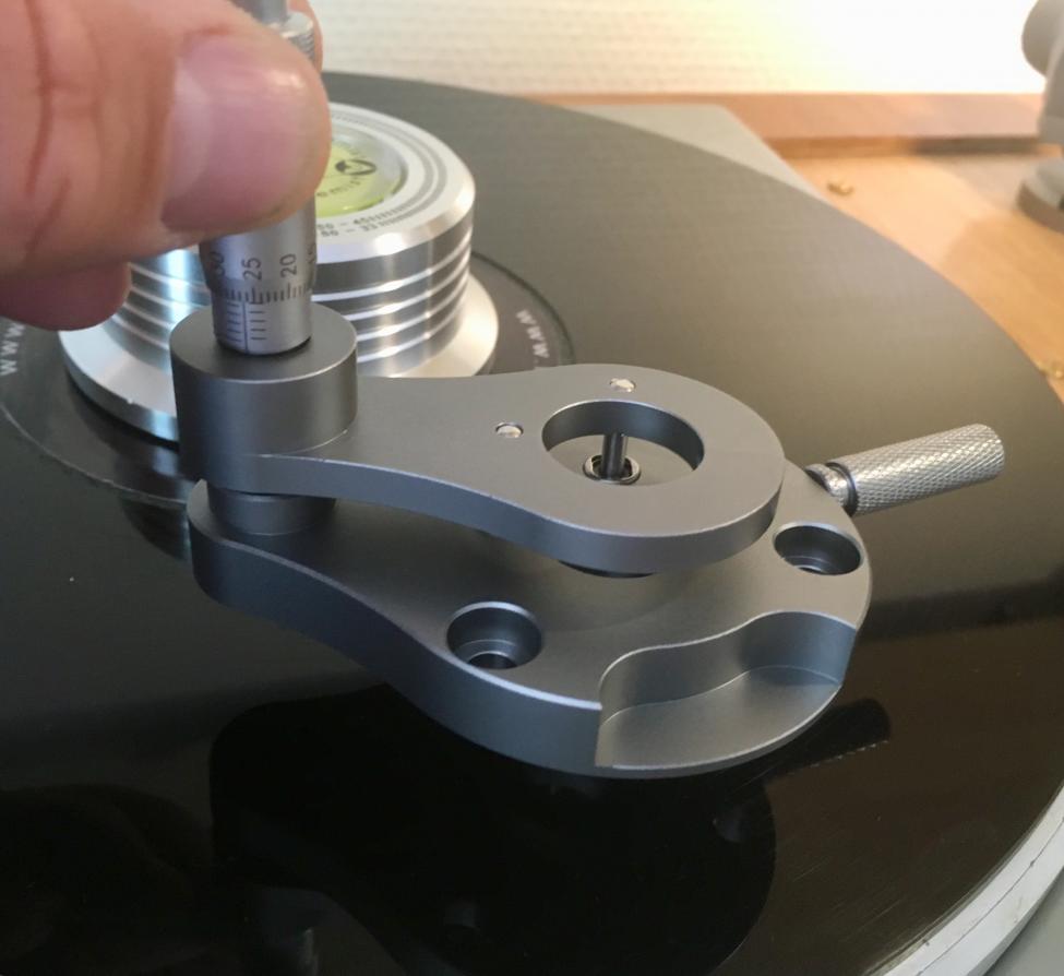

    Kom i posten idag. Monterte naturligvis sporenstreks:) Måtte bruke original settskrue for å låse armbasen.
    Ser og føles bra ut.
    Ser at høydejusteringen rager høyere på min enn på BangBang sin. Fikk problem med lokket på platespilleren.
    Justeringsområdet på min er 22mm. Er det mindre på den du har BangBang?

    Justeringsområdet på min er 15mm.
    Trengte ikke mer slik det er hos meg. Jeg har jo heller ikke noe lokk å ta hensyn til, så det betyr ikke noe for meg.
    Om du får problemer så kan vi gjerne bytte?

    Armen er forresten så stabil og tight at jeg er i tvil om det er nødvendig å benytte låseskruen etter høydejustering.
    Jepp. Det ordner seg nok.
    Tilbudet står om det er behov. For meg er det ikke noe problem okke som :)
    Tenkte faktisk det samme mtp låseskruen. Usedvanlig tight.

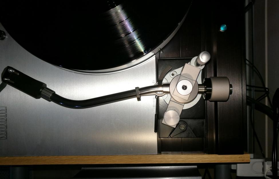

    Ser dette rett ut? Får ikke justert slik at høydejusteringen står på linje med armbraketten. Hvis jeg vrir armen til den posisjonen, så havner pickupen helt inne ved tallerkenen når armen er i hvileposisjon.
    BangBang
    25.03.2005
    7.282
    4.910
    Okka by
    Det har vel med hvordan du har borret boltefestene for plassering av sokkelen.
    Er slik her også.
    EDIT: Ut infra hva jeg kan se er der slik på alle armene vist i denne tråden.

    de Silva ordner ut, han. Får tilsendt en 15mm micrometer justerskrue når han er tilbake i UK den 20 august. Han skriver at han har solgt over 100 easy VTA. Alle er 25mm versjonen, unntatt en som var "special order".
    Så da er det altså mulig å bare bytte selve micrometeret. Det er jo greit å vite :)
    Godt det ordner seg.
    Min på 15mm var jo ikke akkurat "special order". Da det var det eneste han hadde tilgjengelig på kort varsel, etter å levert feil farge på den opprinnelige ordren :rolleyes:

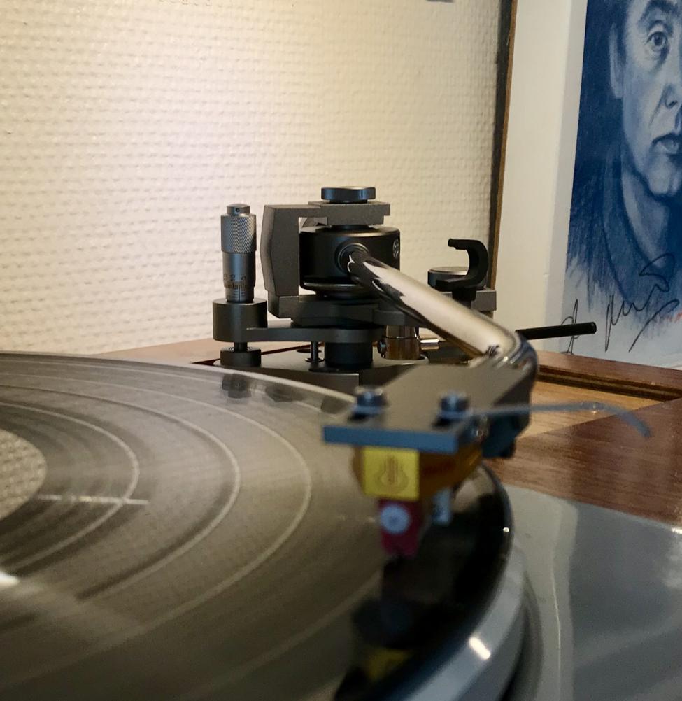

    Micrometeret er festet med en unbraco låseskrue på baksiden. 25mm justeringsområde er etter min oppfatning ikke nødvendig, 15mm er tilstrekkelig.
    Når armen er i vater på 7,5mm har en +/- 7,5mm å gå på, og det holder. Å få armen i vater på 7,5 er ikke noe problem. Det er bare å flytte VTA monteringsbrakettet opp eller ned på armstussen (den som går ned i braketten) etter behov før den låses med settskruen som sitter på VTA braketten. Se rød pil på bildet

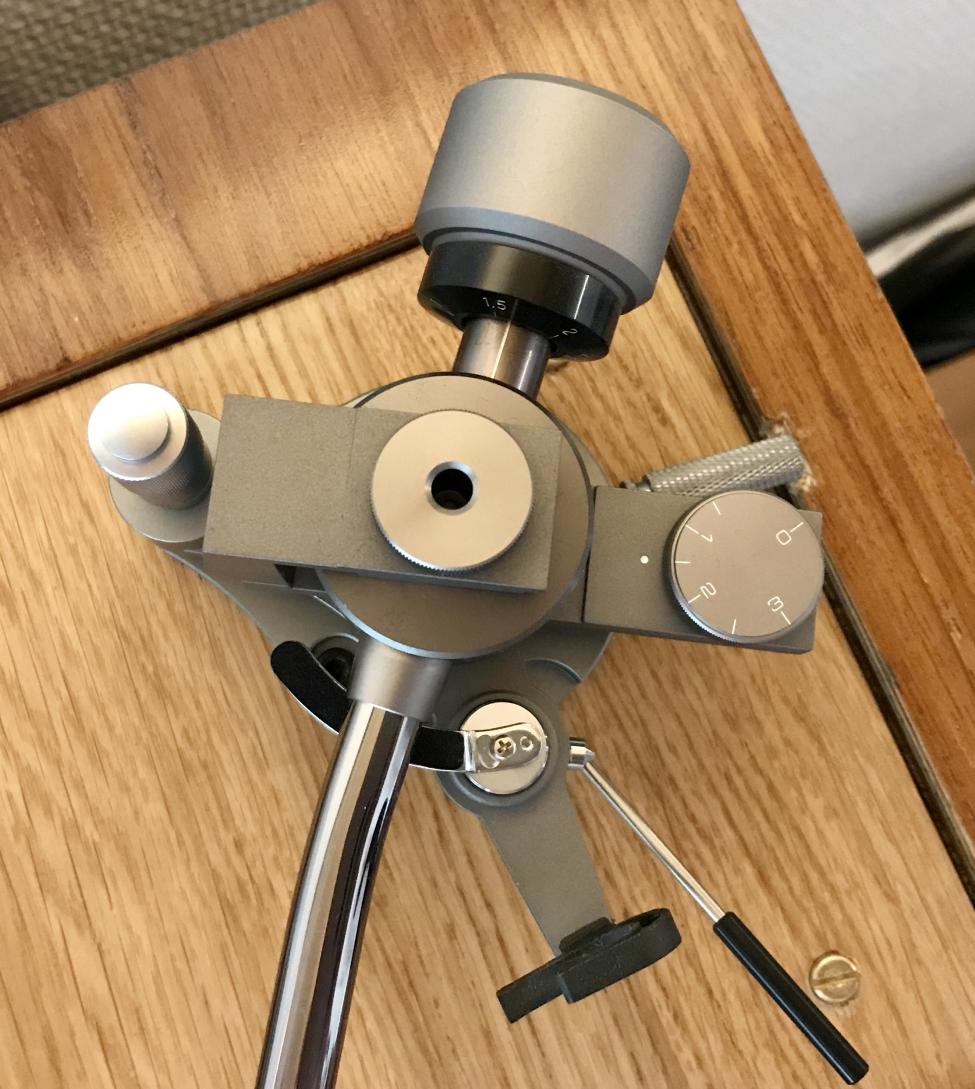

    Easy VTA er nå også å få til Thomas Schick armer. Første batch på 10 stk (eller var det 20...) hadde monteringshull plassert feil i forhold til den originale armbasen, men om det ikke er viktig selges disse unna for £140 kontra £180 (tror jeg). I alle fall betalte jeg det for min nå nylig. Ikke nevnt på websiden ennå, så ta evt. kontakt direkte.
    Fungerer ypperlig og er særdeles tillitsvekkende konstruert.

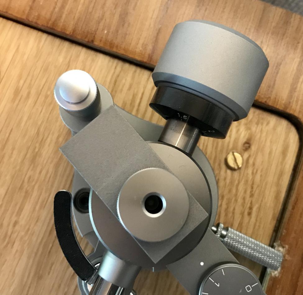

    Man skal sikre sig tonearmslejerne er perpendiculare med pu.
    Hvis ikke de er, ændrer Azimuth sig med VTA-justeringerne, og da forsvinder pointen med "on the fly"
