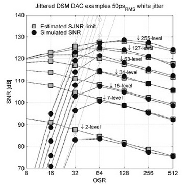

    Knoll og Totts "Why 1-bit Sigma-Delta Conversion is Unsuitable for High-Quality Applications" var forøvrig en fornøyelig brannfakkel i sin tid, men de overså den kanskje viktigste grunnen.
    Vis vedlegget 160505
    Interessant. Jeg fant forklaringen på den grafen etterhvert på side 67.
    The figure compares SJNRmax according to the estimate with simulated SNR in a high order DSM DAC. For low OSR the quantization noise dominates the simulated error while for high OSR the performance is jitter limited. It is seen that with 50ps RMS white jitter the DAC needs quite many bits to maintain hi-res audio performance.
    Altså, hvis man mater en 44,1 kHz datastrøm med 50 ps jitter til en en-bits DSM DAC med 64x oversampling, så vil det jitteret begrense oppløsningen til noen-og-åtti dB signal/støy-forhold. Det er jo ikke spesielt imponerende ved et helt realistisk jitternivå. Hvis den DACen oversampler fortere blir det bare enda mye verre. Derimot vil en 7-bits DSM DAC ikke la seg affisere i det hele tatt av det jitteret, men leverer oppimot 130 dB SNR ved 128x oversampling. Da vil vel i praksis noe annet i signalkjeden begrense oppløsningen først. One-bit DSM Considered Harmful, indeed.

    50ps jitterstøy er mye, men det er et høst reelt problem for 1bit-konvertere. De fleste DSD-DACer desimerer DSD-strømmen til en vanlig PCM-strøm før de oversampler og rekvantiserer på nytt, så i praksis er signalkjeden stort sett lengre med DSD. 24/192 ser jeg ingen problemer med, datalagring er uansett nesten gratis så hvorfor ikke?

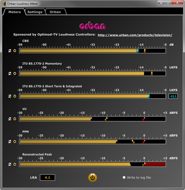

    High Headroom DSP
    Benchmark Media Systems, Inc. har lansert Benchmark DAC2 HGC som bl.a. har en funksjon de kaller "High Headroom DSP - with 3.5 dB "Excess" Digital Headroom" som så langt jeg har forstått, nettopp skal håndtere dette problemet:
    All of the digital processing in the DAC2 HGC is designed to handle signals as high as +3.5 dBFS. Most digital systems clip signals that exceed 0 dBFS. The 0 dBFS limitation seems reasonable, as 0 dBFS is the highest sinusoidal signal level that can be represented in a digital system. However, a detailed investigation of the mathematics of PCM digital systems will reveal that inter-sample peaks may reach levels slightly higher than +3 dBFS while individual samples never exceed 0 dBFS. These inter-sample overs are common in commercial releases, and are of no consequence in a PCM system until they reach an interpolation process. But, for a variety of reasons, virtually all audio D/A converters use an interpolation process. The interpolation process is absolutely necessary to achieve 24-bit state-of-the art conversion performance. Unfortunately, inter-sample overs cause clipping in most interpolators. This clipping produces distortion products that are non-harmonic and non-musical . We believe these broadband distortion products often add a harshness or false high-frequency sparkle to digital reproduction. The DAC2 HGC avoids these problems by maintaining at least 3.5 dB of headroom in the entire conversion system. We believe this added headroom is a groundbreaking improvement.
    Orban Loudness Meter: Reconstructed Peak
    Vis vedlegget 158685
    Jeg har nå brukt ovennevnte Orban Loudness Meter litt nå og da i noen få (3?) uker. Det ser ut til å være et riktig nyttig verktøy med betydelig potensiale
    Legg forøvrig spesielt merke til [...] "Reconstructed Peak". Deres og andre innstillinger kan justeres. Asbjørn har tidligere skrevet om problematikken som "Reconstructed Peak" belyser. Hvis det digitale signalet stadig når 0 dBFS, vil det konverterte (bølge)signalet overstige 0 dBFS og gi forvrengning.
