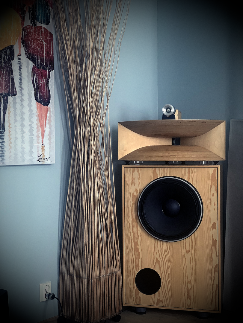

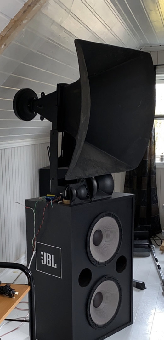

    Blir kjempe kule med litt farge, er krever sitt i dybden..., ca 80 cm totalt
    Zerostat
    25.06.2003
    4.668
    1.541
    Strømmen
    73
    Vis vedlegget 913525
    Det er "bare å" kline dem inn i hjørnene i rommet. (y)
    Jeg skal lakkere hornene matt blå. (Får sikkert litt kjøligere lyd da. :ROFLMAO: )
    Tipper basskassene er dempet litt lite. Syns å spore noe hardhet som jeg tipper stammer derfra. Det stilles nok høyere krav til basskasser når dem skal spille litt oppover. Samtidig må jeg passe på at dem mest mulig matcher lyden fra hornet. Dvs livligheten og klangen fra hornet.

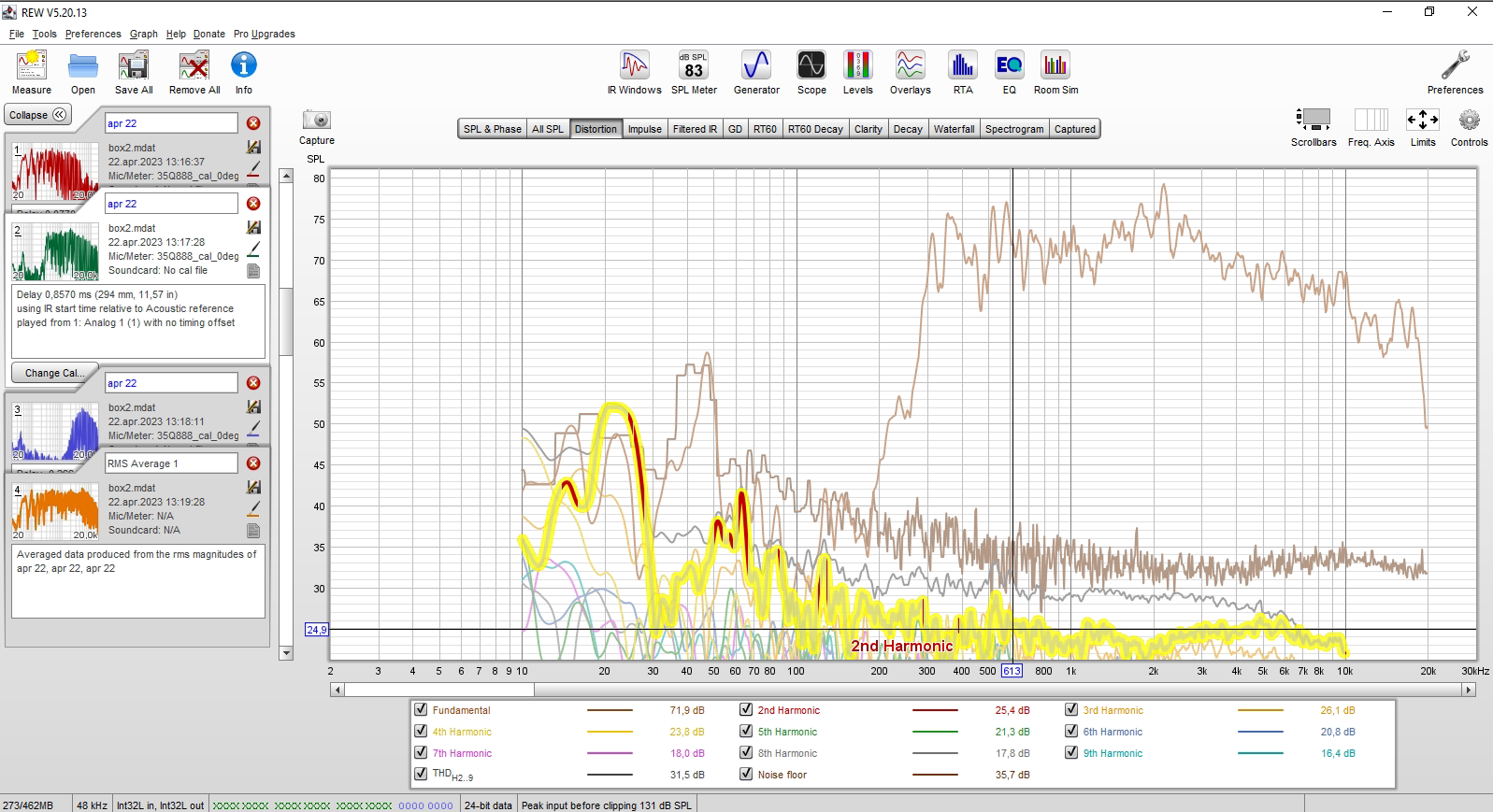

    rew-målingen er begge kanaler samtidig og distortion. Det er vel sånn vi hører det.

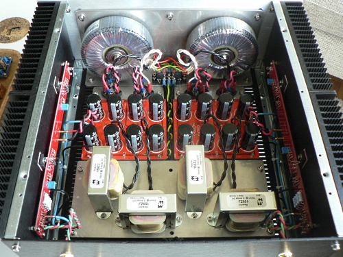

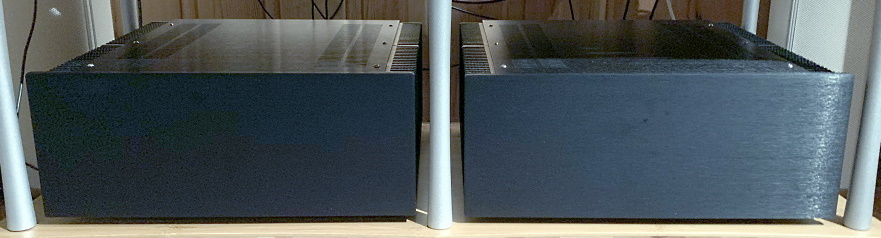

    Forsterkerne og som skal drive bassen og hornet er kjøpt inn på et tidligere stadium. Klasse A er min preferanse.
    Ved en anledning fikk jeg tak i 2 stk skikkelig bygget First Watt F5 kloner. Stille og lite varme i forhold til Klasse A generelt. Kjøleflensene er store og tar unna varmen. Støyfrie og veldig stabile og "behagelige" forsterkere. Transparente til tusan og har etter min mening nødvendig Klasse A signatur. Ikke noe dilldall her. Håper at 25 watt i 8 Ohm er nok.
    Vis vedlegget 676107
    Vis vedlegget 676109

    Sånn måler AL hos meg.
    Filtrert: Den andre kanalen går litt motsatt av topper og bunner. 40Hz er samme for begge, og stammer nok fra rommet.
    Samme kanal korrigert:
    Fallet i toppen er ikke hørbart for meg. Faktisk låter det bedre med å følge filtrert uten å korrigere for mye her.

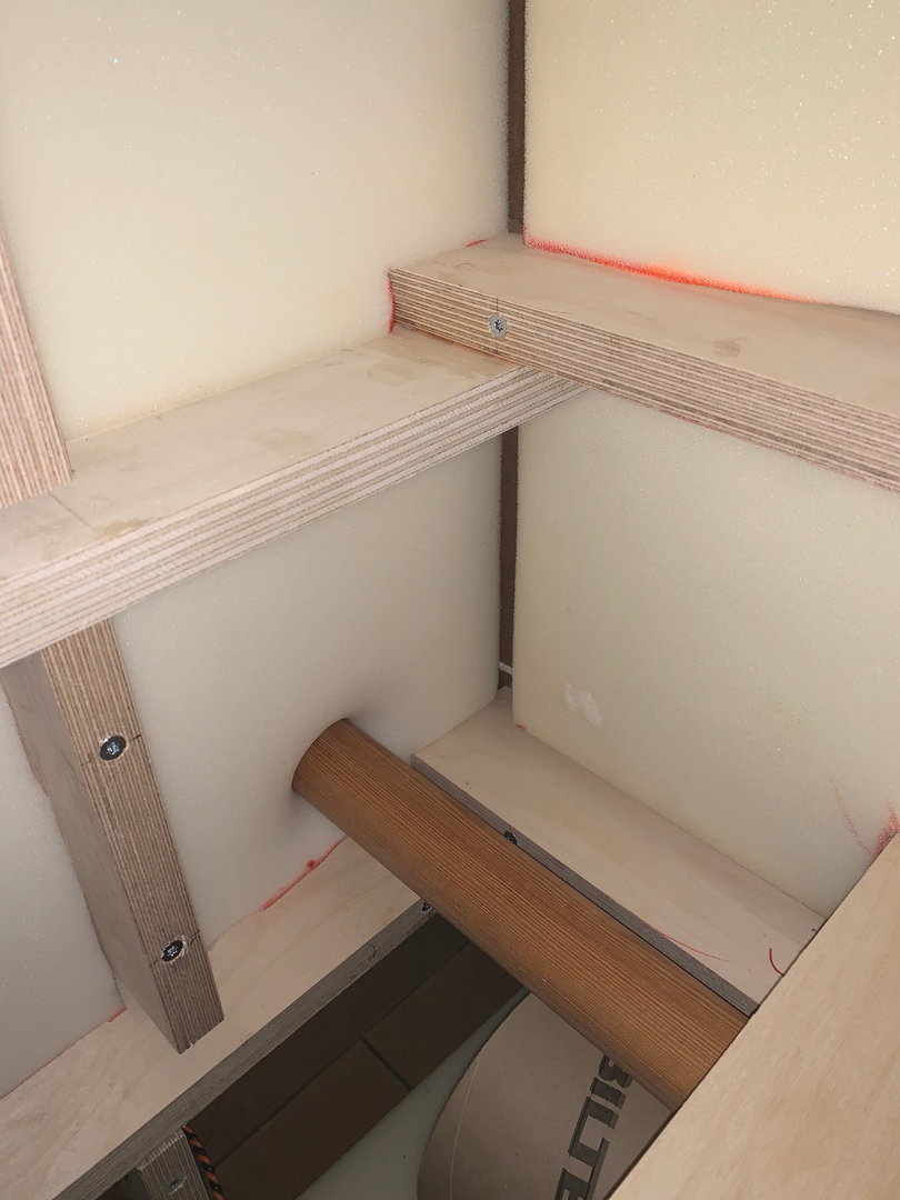

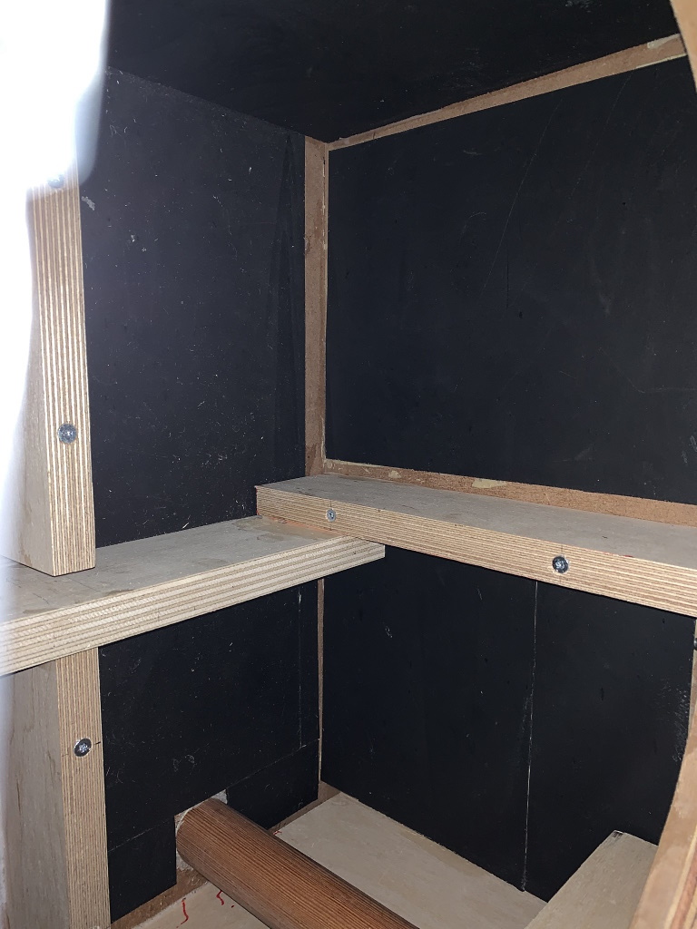

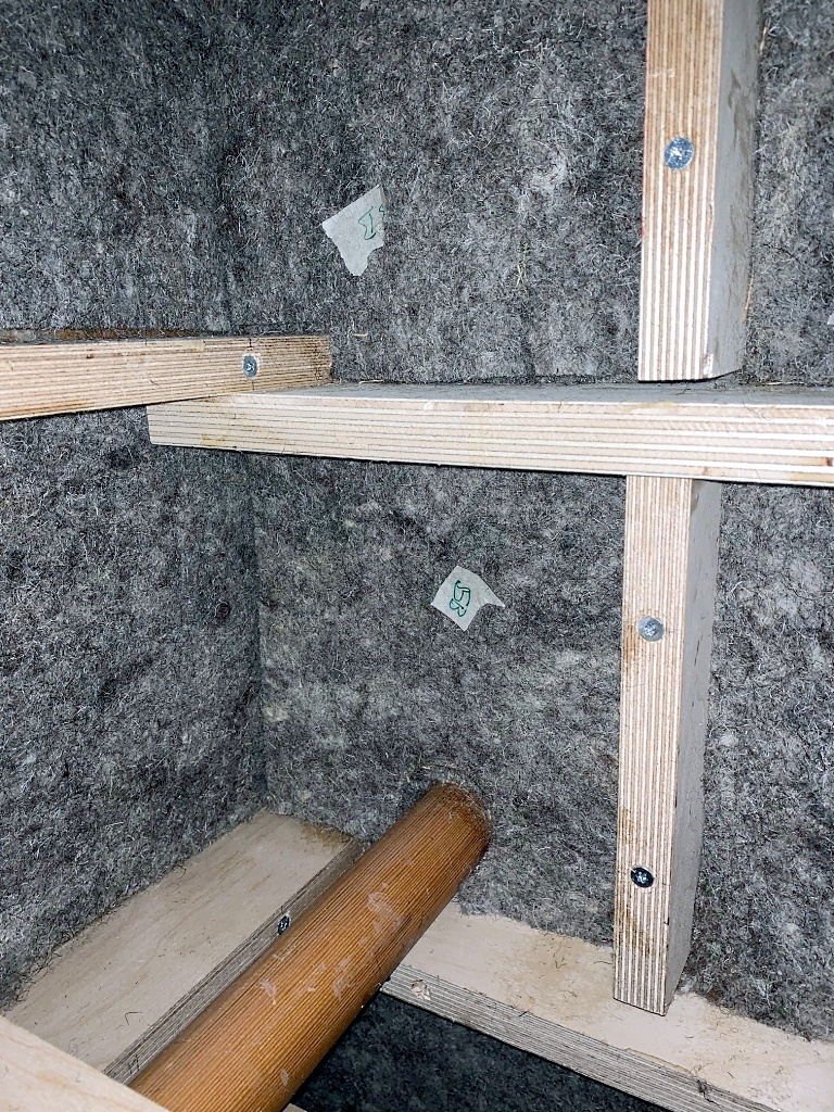

    Jeg kjøpte fra qtasystems i UK. Finner ikke hjemmesiden lengre.
    Saue-Ulla sammen med avstivning, bitumen, som du ser tidlig i tråden, utgjorde en fantastisk oppgradering. I prosessen fikk jeg høre med og uten ulla. En markant oppgradering i forhold til den skumgummien som var plassert der fra før. Det finnes sikkert mye av det samme å få kjøpt rundt om. Anbefales.
    Tipper dette fungerer aldeles utmerket i 150-2500hz regionen.

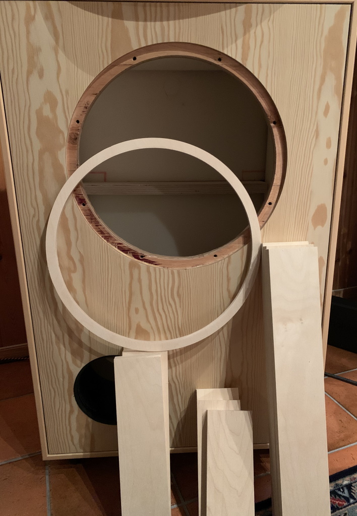

    Noen bilder fra prosessen:
    Bassport
    Noen steder 3-4 cm andre ca det halve.
