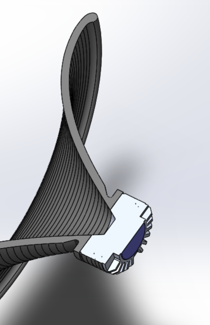

    mk1classic mener nok at driverens exit vinkel må matche vinkelen på hornhalsen.
    Som eksempel her:
    Her er exit 60 grader på min Radian driver.
    Vanskelig å å finne horn til denne driveren, så jeg har fått designet custom horn av Haglund84 med 60 grader hals.
    Hva ble størrelsen eller totaldiameteren på dette hornet?
    Hvordan klarer en å følge exit-grader på driver med et horn som jeg har? :unsure:
    Har forsøkt å måle litt. Finner noe i denne retningen ifm horisontal start på hornet. Vertikalt går det omtrent vannrett i starten.
    Den svarte feltet rundt ringen er en myk overgang til tre-hornet.

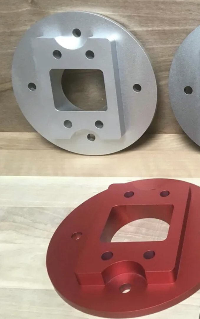

    Her er adapteren på hornet som Zero har mener jeg å huske...
    Forskjell på 10 eller 20 grader her er neppe veldig utslagsgivende og i tillegg mangler hornene finnene som TH4001 skal ha. ..... Beryllium her er en revolusjon uansett kontra Alu som sitter i nå 😎
    Vis vedlegget 892628
    Hvor ligger denne forskjellen i vinkel?

    Her er jeg ute å sykler rent teknisk, men sånn ser det ut...

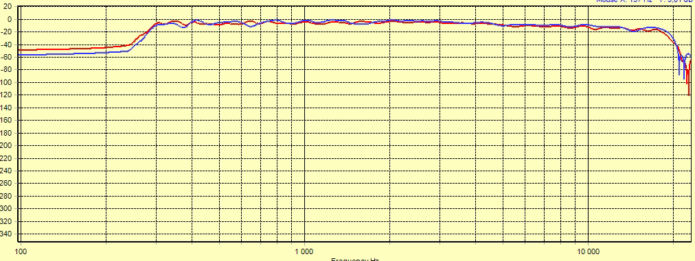

    Det er fryktelig vanskelig med en y-akse på 340dB. Jeg tør ikke uttale meg.
    En kan vel bare konsentrere seg om de først 20db'ene og la være å ta med de andre 320... haha...
    Samtidig betyr vel ikke HF så veldig fra hornet siden jeg skjærer til tweeter-hornet på 5K. --- (og der slutter vel hørselen på en 66 åring... :eek: )

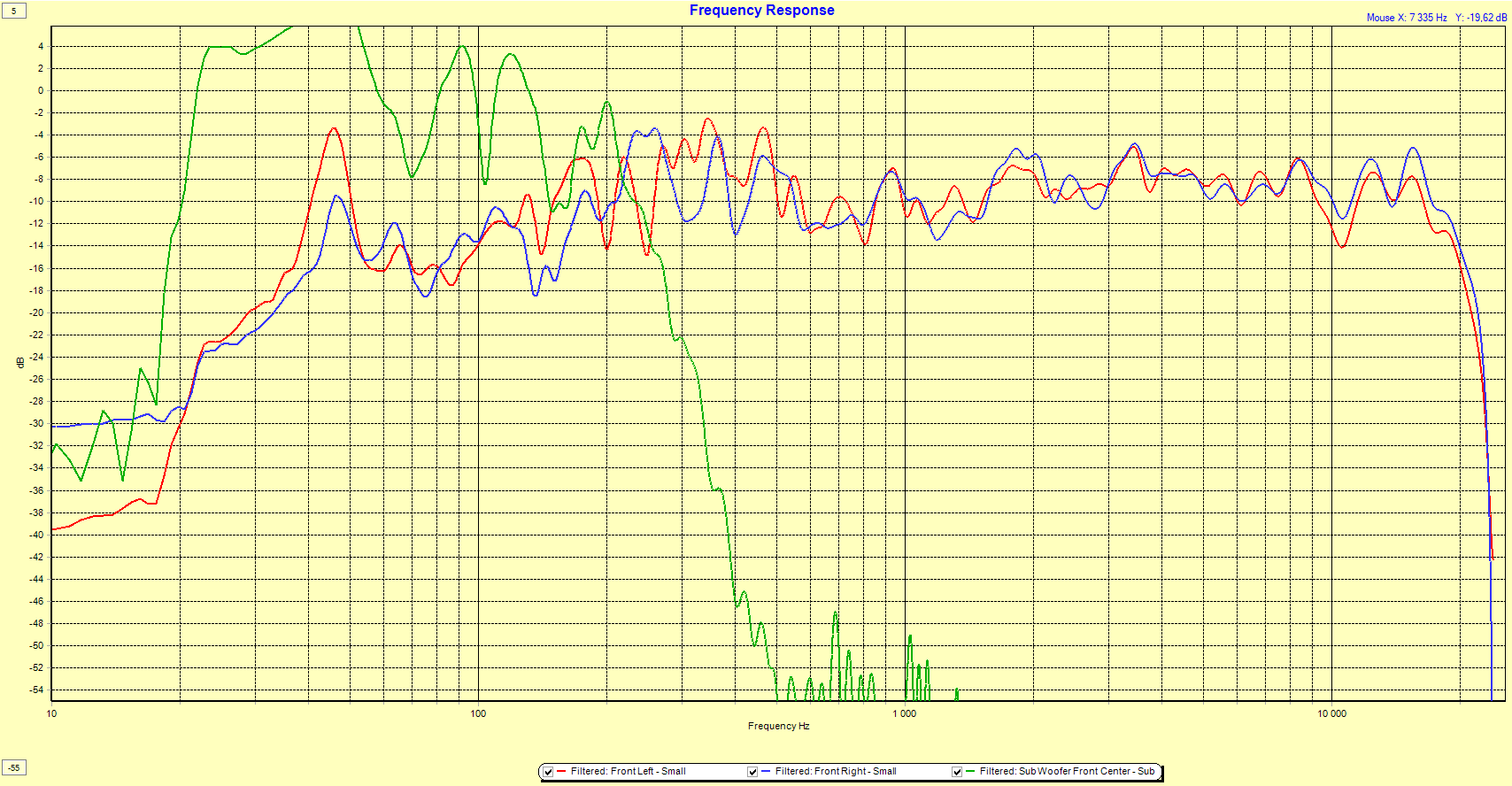

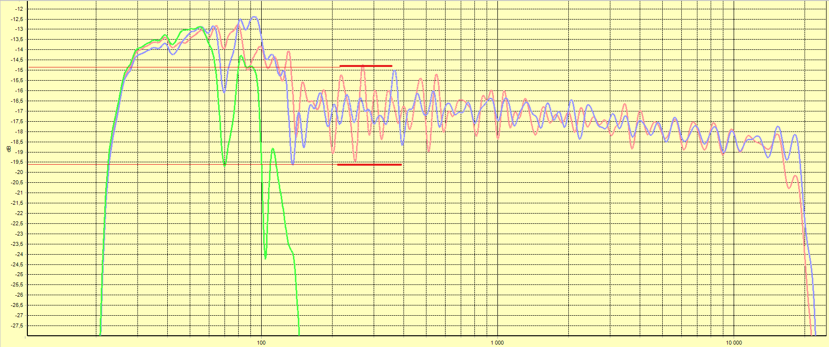

    Svar på oppgaven...
    Rå målinger av Hamrammr 12 Immersive med en Velodyne SPL1200R i 2.1 oppsett. Dette i en normal liten leilighets stue med et par stoler, sofa i ull og glassbord. Refleksjoner og stående bølger over alt.
    Default TTD filter av målingene:
    Simulert output med tilhørende default TTD filter:
    Ved å gå ennå litt nærmere så finner man utslag på 4.5db...
