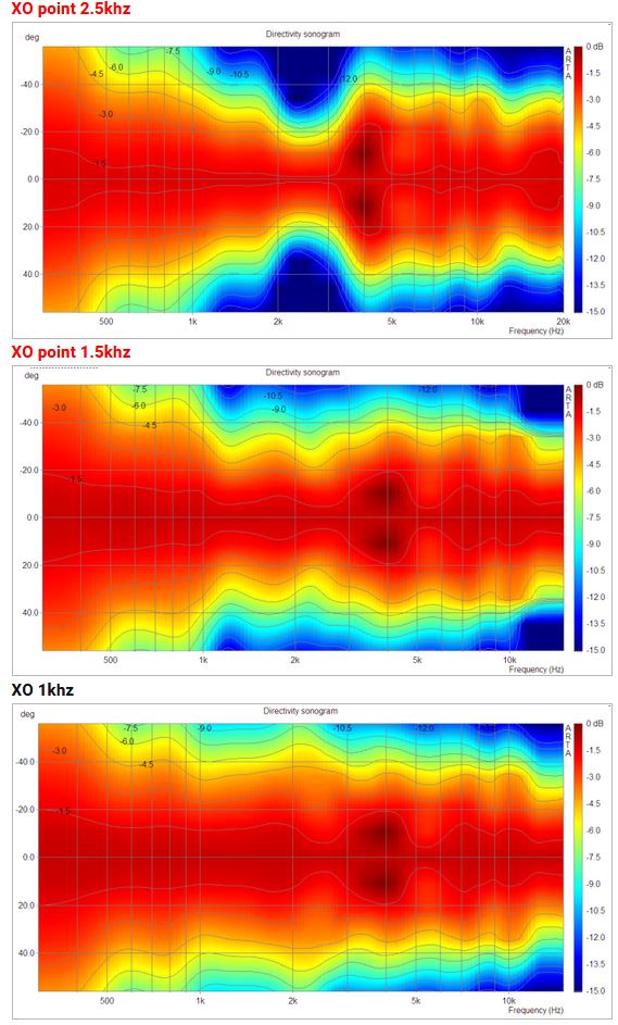

    Ser att Unison Research MAX 1 som er en for meg lik en Ø høytaler som har 2000hz som delefrekvens i forhold til Ø sin 1200hz, noen som tørr utale seg om fordeler og bakdeler ved den forskjellen i delefrekvens?
    MalaAudio
    15.07.2014
    2.002
    3.027
    Asker
    Unison Research har en 1" driver i horndiskanten som ikke bør deles særlig lavere enn 2khz. Den har også horn som ikke har særlig bra arbeidsområde under 2khz.
    Ideelt sett bør man dele der sprendingen til elementen er lik. Med en 12" og ett slikt horn bør det ligge i området 1200hz, litt avhengig av horn. Grunnen er at man ønsker en jevn og fin respons off-axis. Derfor er det delt som det er på Ø :)
    ufo
    12.02.2016
    2.043
    1.206
    1" kan da strengt talt deles mye lavere enn 2khz men... en bakdel med 1.5" er at de kollapser oppover rundt 9khz istedenfor 13,5k
    offaxis med 12" + 1" for nysgjerrighetens skyld:
    MalaAudio
    15.07.2014
    2.002
    3.027
    Asker
    Vis vedlegget 535834
    Vi skrev ikke at 1" drivere generelt ikke kan deles lavere enn 2khz, men at 18Sound sine 1" drivere ikke bør deles særlig lavere. De låter absolutt best fra ca 2khz og oppover :)
    Det finnes massevis av 1" drivere som kan deles lavere, men 18Sound sine er best delt litt høyere enn mange andre.
