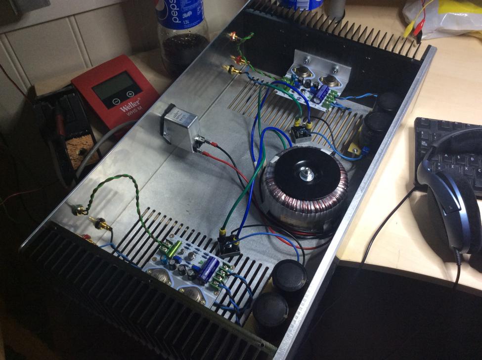

    Den fungerer as is, men bias er på langt nær varm nok. Bilder inne i kassa
    Borgis
    14.09.2015
    34
    Jeg skal nok klare å justere bias. Menneh... jeg greier ikke å forstå hvor jeg skal måle. Mange plasser å måle men til og med jims audio greier ikke komme opp med skjema på dinna kretsen... værre opplegg med sånne selgere

    Bias i denne konstruksjonen kan du måle ved å måle strømtrekket til hele forsterkerkortet. Mao meteret i serie med pluss-ledningen.

    Skal vel ikke kunne være no dc der med kondisen på? At den er ladet og gir spenning er ok, men til daglig drift så skal denne aldri kunne gi dc ut?
    Kobler du opp og måler på utgangen uten motstand vil du få godt under halv railspenning,men med motstand vil du få 0.
    Er de 2 trimpotene til bias?
    Borgis
    14.09.2015
    34
    Kobler aldri av høytalerne så skal nok gå bra, har sett at noen setter opp en motstand mellom polene slik at den blør av kondisen om noe høytalerne kobles av.
    nei den ene er til bias, den andre er for å stille halveis spenningen får å få mest mulig ut av railen en har da signalet ut bør ligge midt å mellom + og - for å kunne oppnå høyest mulig amplitude.
