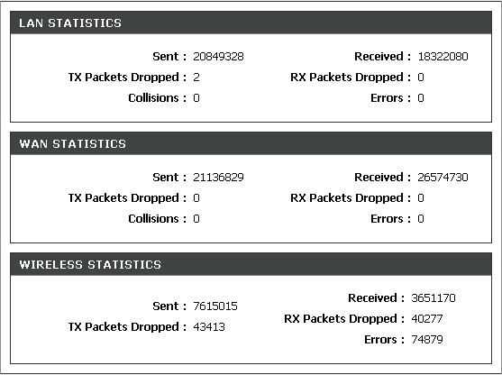

    Utvilsomt. Men apropos de bitfeilene: Jeg spurte ruteren min hvordan den hadde det. Kablingen går jo server - ruter - Transporter, så all digital musikk i anlegget går gjennom den. Det er billige Cat 5 patchkabler på begge strekkene, både fra server til ruter og fra ruter til Transporter. Ikke engang Cat 5e eller Cat 6, altså.
    Her er hva ruteren svarte:
    På den kablede delen: Null feil på 20 millioner pakker. Ikke veldig presserende å oppgradere kablingen fra Cat 5 til Cat 5e, altså. Derimot var det en del feil på WiFi-delen, ca 1 %.
