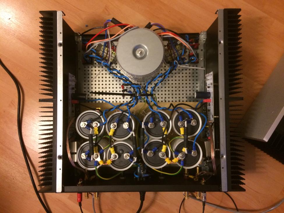

    Har køpt mer krympehylser av passende størrelser samt lidt kraftigere kabel til diodebro og b+ ( vet ikke om det heter det i transistor verdenen, dvs "rail" forsyning ? ). Bytter kabler ut og bygger en 100w test lampe før jeg går videre.
    Er mitt layout ok, plassen er lidt trang? Burde have kjøpt 400mm dyp kasse. De to "connection blocks" på hver sin side af trafo tar seg henholdsvis af 220v forsyning og slowstart som er utført med to cl60 thermistorer koplet mellom de to 115v sekundær viklinger på trafo for at oppnå 220-230VAC forsyning. Kunne have gjort dette med 1 stk. 4 terminal block med hadde 2 stks med 3 terminaler.
    ?...Er iallefall greit og ta stilling til det før man klipper bena på kondensatorne:)
    Har klipped kondensator ben, men har et sett i reserve :) af en eller annen grund fikk jeg kjøpt 1 sett Elna Silmic og 1 sett Nichicon Muse.

    Ser bra ut! Blir lyd over all forventning det der :)
    Du bør kanskje bøye bena til CL60-ene slik at de peker oppover. De blir varme og bør ikke ta i chassis, for da får de kjøling samtidig som det er risiko for at de kan gjøre chassis strømførende om de feiler.
    Ikke sikkert du trenger det, men kan være greit og revolvere alt som er AC tett sammen og holde de nært chassis for å holde støy så lav som mulig. Trafoen i kretsen kan finne på og plukke opp litt av hvert. :)

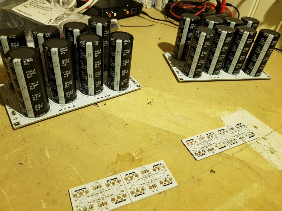

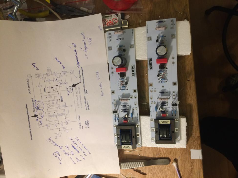

    M2 Clone - Tea-bag pcbs.
    Ja jeg så din byggetråd på AA, virkelig fine kabinetter. Jeg prøvede i går at pakke lidt tettere på bundplate fra 300dyp modu, dette kan gå hvis jeg pakker kondisene tettere mod midten. Hadde først tenkt a ta 220v inn mellom kondisene men legger den under bundplaten i stedet. Med trafoene stablet så passer dette akkurat inn i 4U. Kjøper fler M3 bolter og bolter kondis klemmer på endelig plass så jeg kan overbevise meg at jeg har plass nok til forsterkerprintplaterne på kjøleplatene før jeg bestiller kabinett. :)

    Bodø
    Blir pent :)
    Sålenge du får nok klaring til forsterkerprintet med komponenter:)
    Heldigvis er det ikke så mye som skal justeres på denne, så man trenger ikke og nå tak i potmetre og plasser til og feste måleprober.
    Det blir jo fort trøbletete når det blir tight.
    Har du vurdert at det blir nok avstand mellom trafoene til kraft og de på print? Vet ikke hvor skjermet de du har er:)

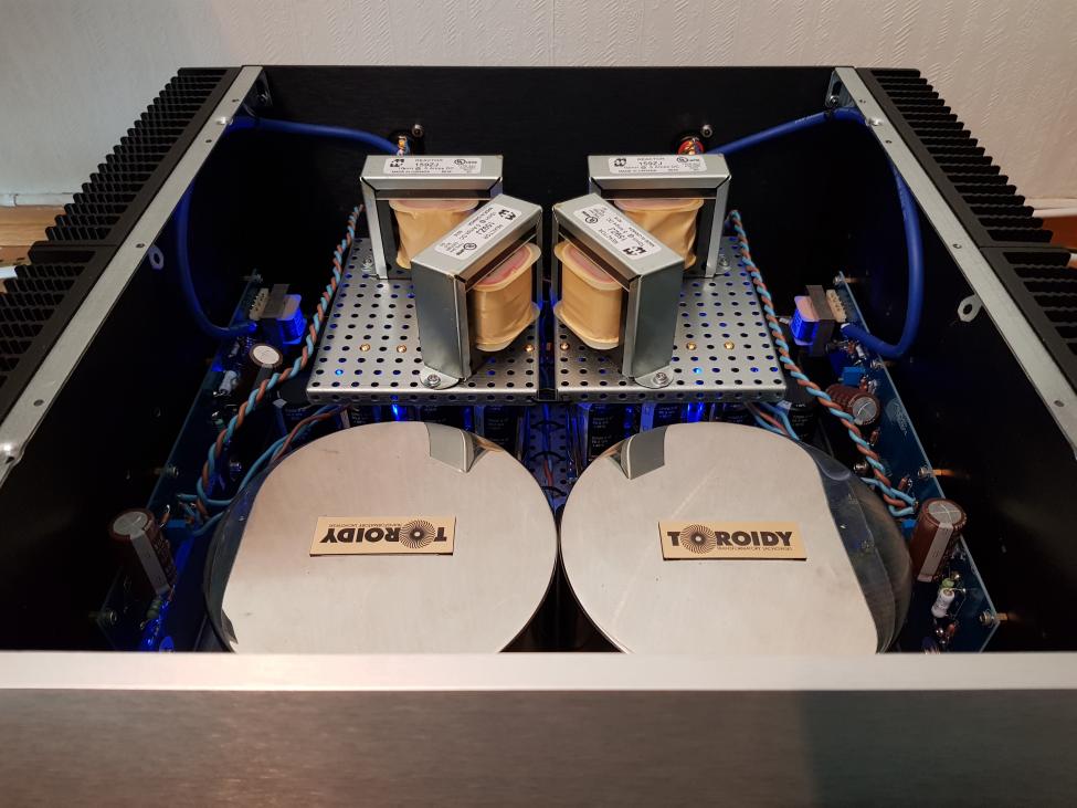

    Blir lidt for trangt i modu 4U/300 for mitt M2 bygg så jeg har bestillt modu 4U/400 i stål. Regner med at dette blir ikke den siste FW. Stål kabinettene er en del billigere og jeg kan sammenligne med min F6 i alu 4U/300.

    Er komt lidt lengere i byggeprosessen nu. Powesupply ok i hvertfald. Blir lidt trangt, håper den blir fri for hum.

    First Watt M2
    Fikk lidt problemer med hum, men det er nu løst med lidt endret lauout og ledningsføring. Min First Watt M2Clone spiller himmelsk på A5 :) :)
